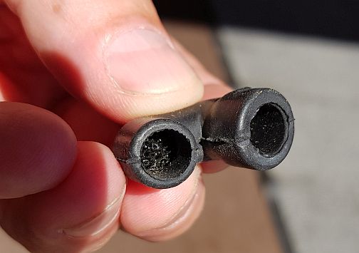

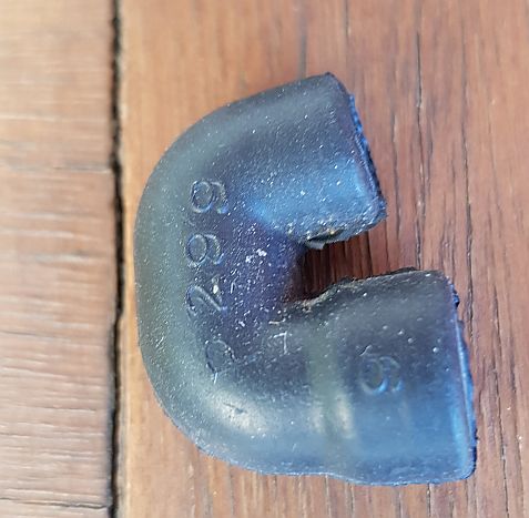

Letzte Tage habe ich bei uns im Hof ein kleines Schlauchstück gefunden, welches ich nicht zuordnen kann.
Im Inneren ist so eine Art Kunststoffschwamm. Es riecht weder nach Benzin, noch nach Öl.
Es kommen prinzipiell nur 5 Fahrzeuge in Frage, von denen es stammen kann. Dazu gehört auch mein Roller.
Kommt es zufällig jemandem (von seinem Roller) bekannt vor?

Ich weiß es !
Kommt vom Scheinwerfer , ist ein Entlüftungswinkel .

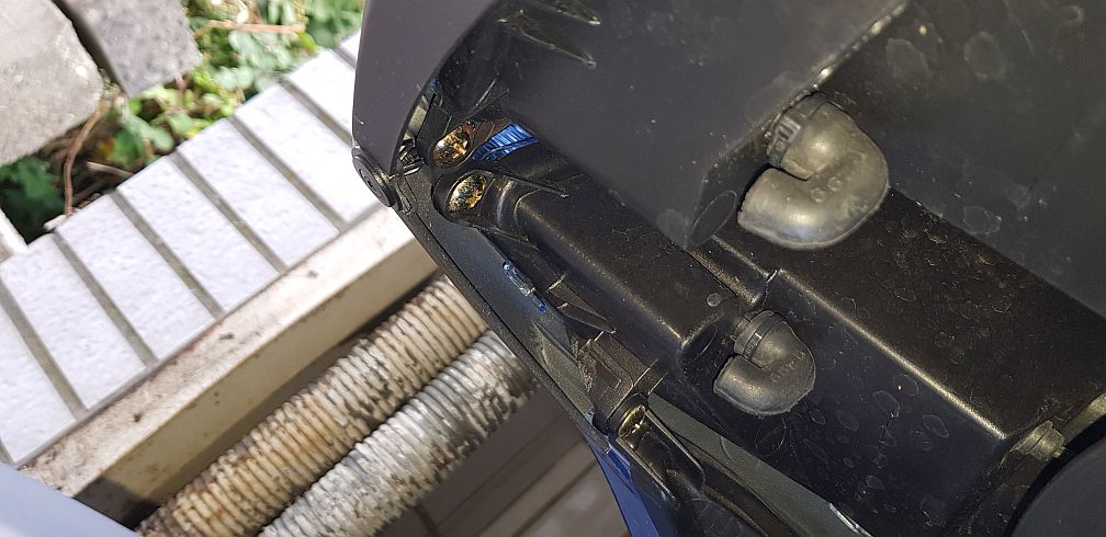

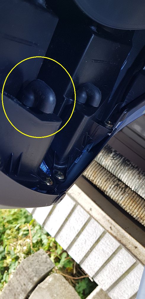

Um das ganze jetzt auch mal bildlich aufzulösen. Hier sitzt der Übeltäter wieder am vorgesehenen Platz:
Vermutlich bin ich nicht der Einzige, der so ein Teil beim Waschen schonmal verloren hat.
Habe jetzt zur Sicherheit mal dünne Kabelbinder drumgezurrt.
