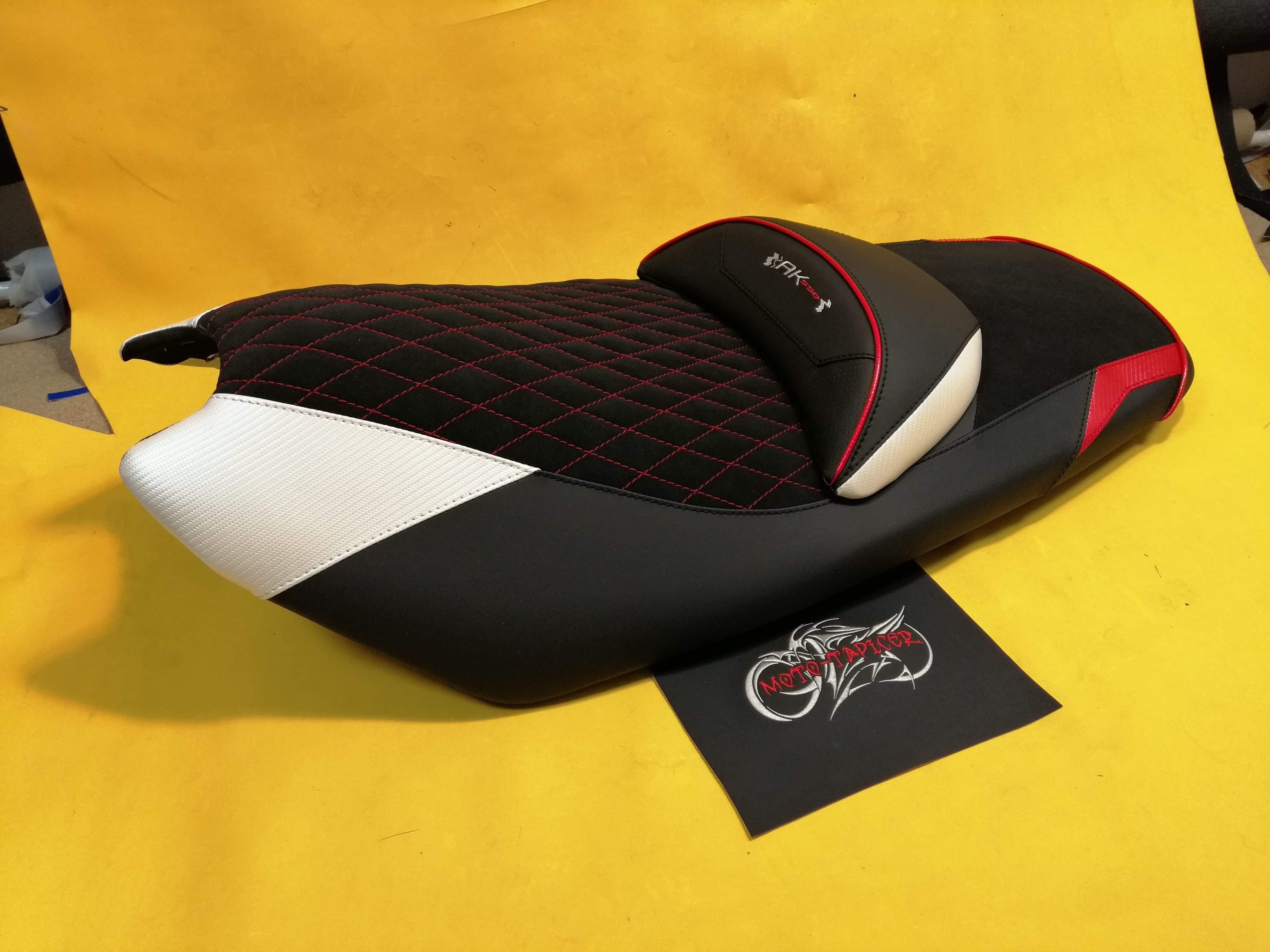

Hallo ich habe es so gemacht Gelmatte Lehne vergrößert
Ford65
Beiträge: 18
Registriert: 09.09.2017, 10:30
Re: Ak550i - die Rückenlehne lässt sich nicht weit genug nach hinten schieben
Beitrag von Ford65 »
ist das eine ganz neue und andere Sitzbank?

Was kostet den Sowas in Polen
Neue Bank oder alte Umdekoriert

Hallo ist die originale nach Größe und Gewicht angepasst seid dem keine Probleme mehr
