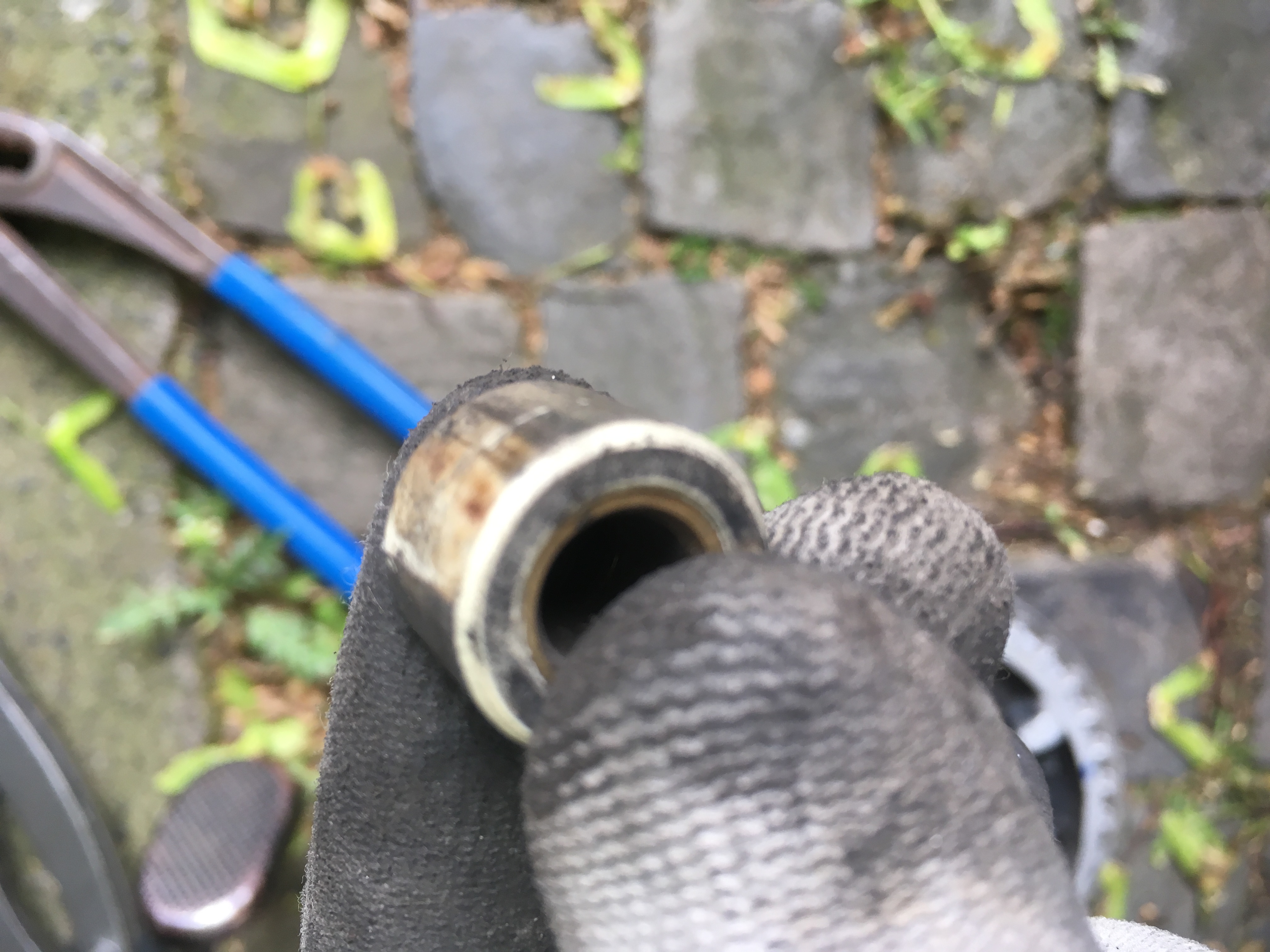

Ich habe heute mal die Gewichte angeschaut in der Variomatik angeschaut, und es sind 3 die verschließen aussahen also nicht rund sind.
Ist das eigentlich normal das die bei dieser Laufleistung anfangen zu Verschleißen?

Hi, den minimalen Verschleiß an deinen Variorollen halt ich eigentlich für dein Motor stottern ausgeschlossen... und alle Teile die sich bewegen, verschleißen auch irgendwann mal manche mehr und manche weniger, deine Rollen verschleißen schneller wenn die Variomatik ständig arbeitet, das heißt in der Stadt und wenn du viel Autobahn fährst, dann ebend weniger.

also wenn die Rollen so aussehen, dann möchte ich mal nicht die Variorampen sehen. Da scheint sich ja sehr viel Dreck angesammelt zu haben und das bei 5.800 km. Also so sieht/sah meine Vario oder die Gewichte (DR. Pulley Gleiter) noch nie aus.
Ich glaube auch weniger daran das es an der Vario liegt, wenn dein Roller stottert. Nur leider gibt es dafür viele mögliche Ursachen, leider. Das könnte auch an einer verschließenen Zündkerze/Kerzenstecker/Zündkabel liegen, oder auch am Sprit oder gar am Vergaser. Da muß man schritt für schritt vorgehen, um den Fehler zu finden.
