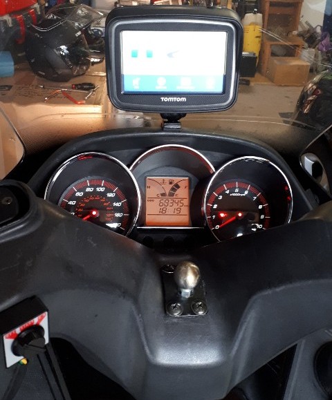

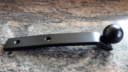

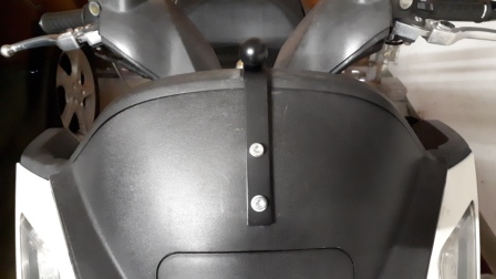

Nachdem mir die Vibrationen vom Navi bei der letzten Tour (incl. 60km Schotterpiste) auf den Zeiger gingen hab ich wohl jetzt endlich das richtige gemacht.
1.Versuch: war eine Navitasche wie sie hier einige verwenden, für Handy OK aber nicht für das schwere TomTom.
2.Versuch:TomTom Ram-Mount auf der Lenkerabdeckung, soweit OK, hat aber teilweise die Sicht auf die Instrumente behindert und stark vibriert.
3.Versuch: wie auf den Bildern zu sehen recht einfach, preiswert und absolut tauglich.
Stromversorgung wie vorher mit geschaltetem Dauerplus. Material: Alu Flach 20x5mmx200mm, 25mm Kugel mit M8 Gewinde, zwei M6x15 Schrauben incl. Unterlegscheiben und Selbstsichernden Muttern, komplett unter 5€.
Ist in dieser Art sicher auch bei anderen Modellen machbar.
Ps. Die Lenkerabdeckung werde ich latürnich noch tauschen.

k-manne hat geschrieben:Nachdem mir die Vibrationen vom Navi bei der letzten Tour (incl. 60km Schotterpiste) auf den Zeiger gingen hab ich wohl jetzt endlich das richtige gemacht.
Manne, sieht gut aus! und stabil ! gefällt mir !

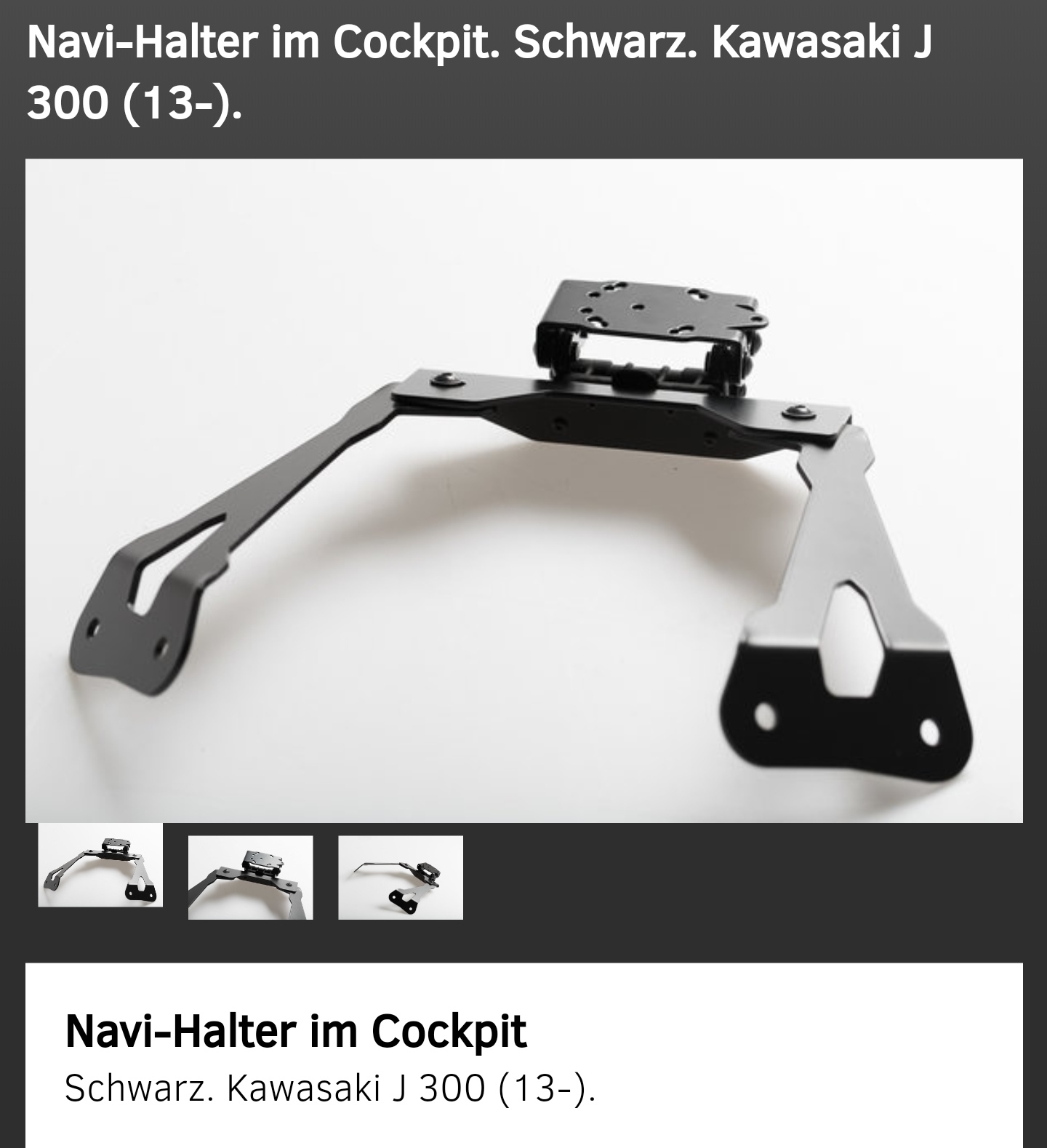

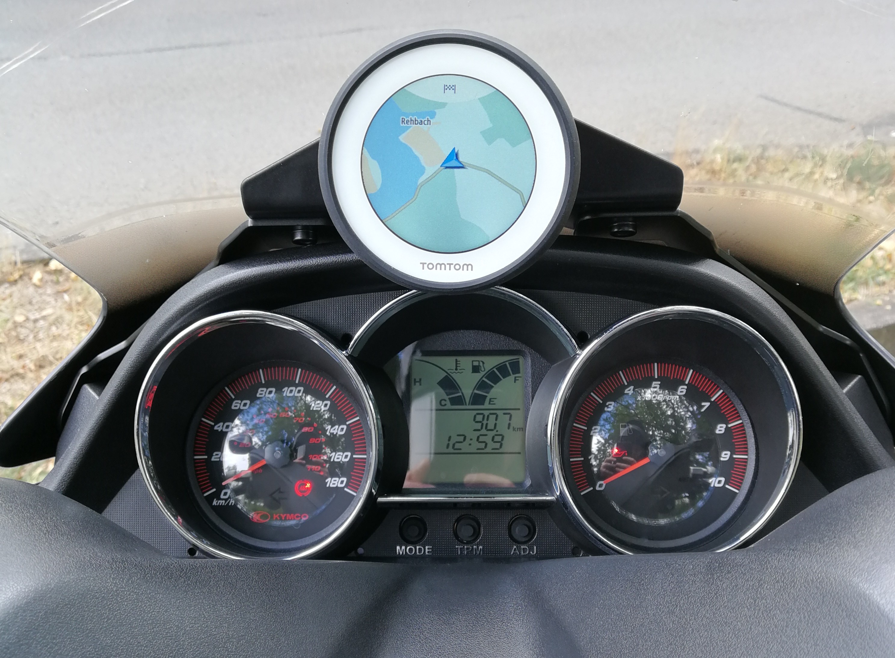

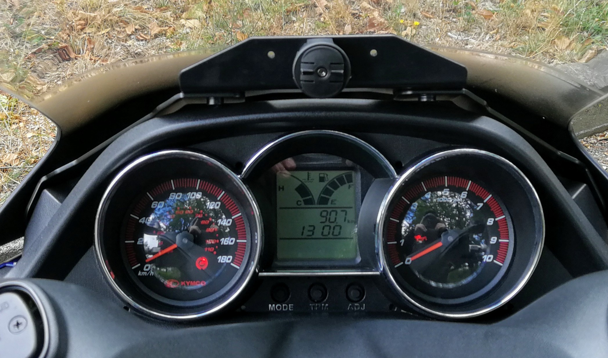

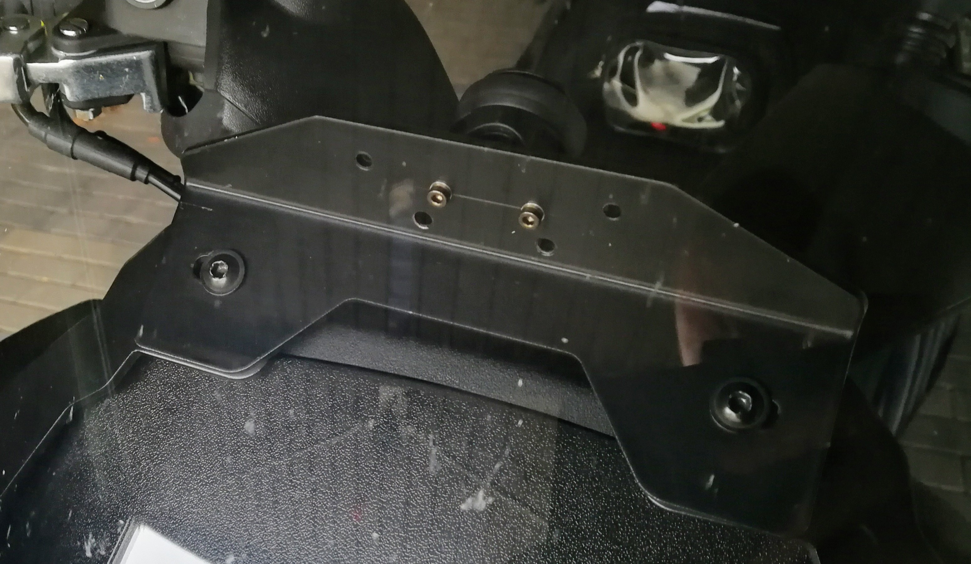

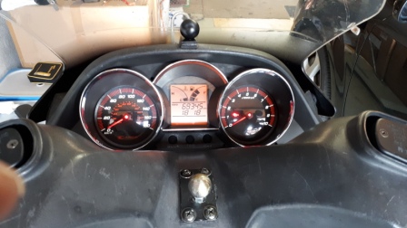

Hier mal mein Navi mit Halter für den 300i. SW Motech Navihalter für Kawasaki J300 (Grundmodell ist der DT300i) für 40€ Neu, Navi ist das TomTom Vio für 99€ Neu. Am Fahrzeug ist kein Umbau notwendig alle Teile zur Montage sind im Paket enthalten, lediglich am Halter habe ich 2 kleine Bohrungen zusätzlich eingebracht zur Montage der kleinen Aufnahme für das TomTom und die Halteplatte nach oben gedreht weil das Navi sonst zuweit über die Armaturen ragte. Als Headset noch ein Sena SMH5-FM (125€ Neu), dieses hat einen zusätzlichen Radio Empfänger. Alles in allem für mich das perfekte Paket. Montage Zeit für alles, also am Fahrzeug und Helm ca. 1 Stunde und für einem Gesamtpreis von rund 265€. Unschlagbar.
PS: Auf dem Halter können natürlich auch alle anderen Navis montiert werden, ich fand halt den Vio von der Größe und Funktion am Besten.
