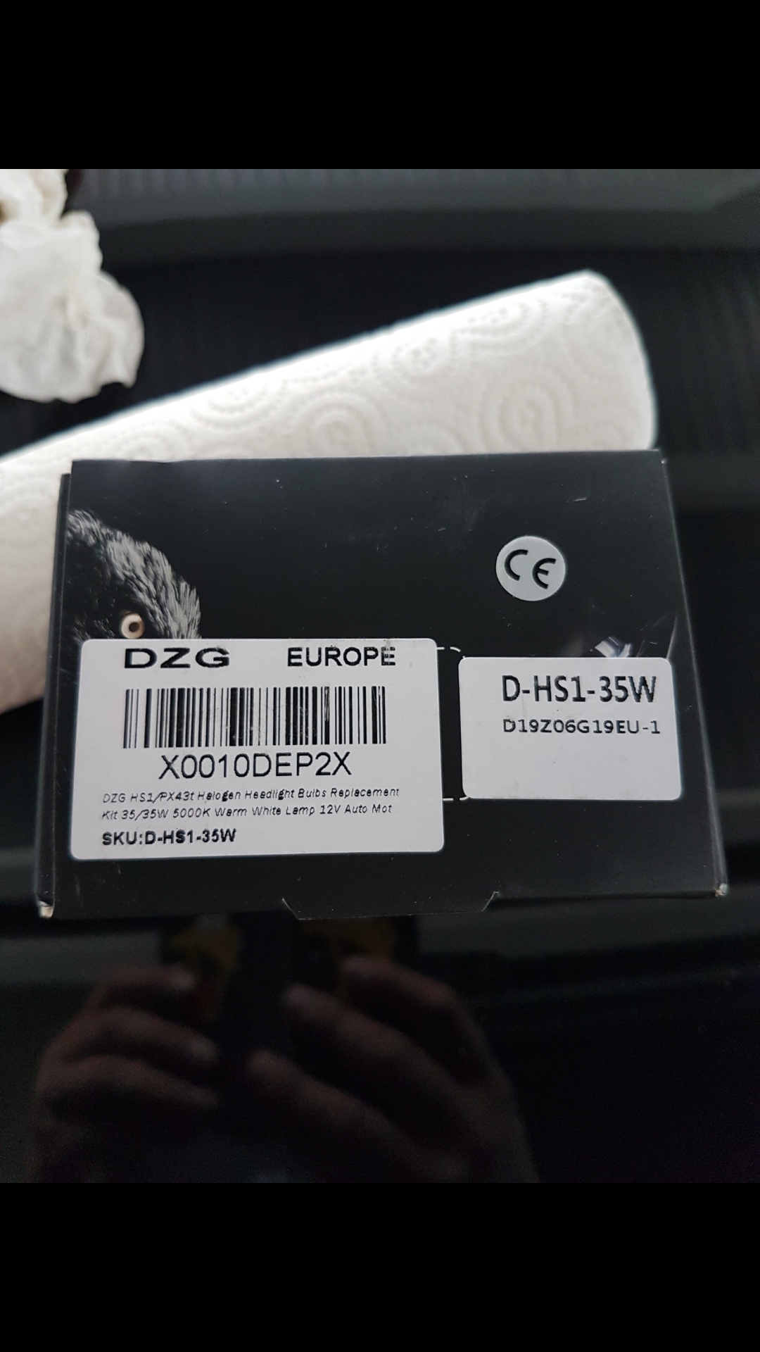

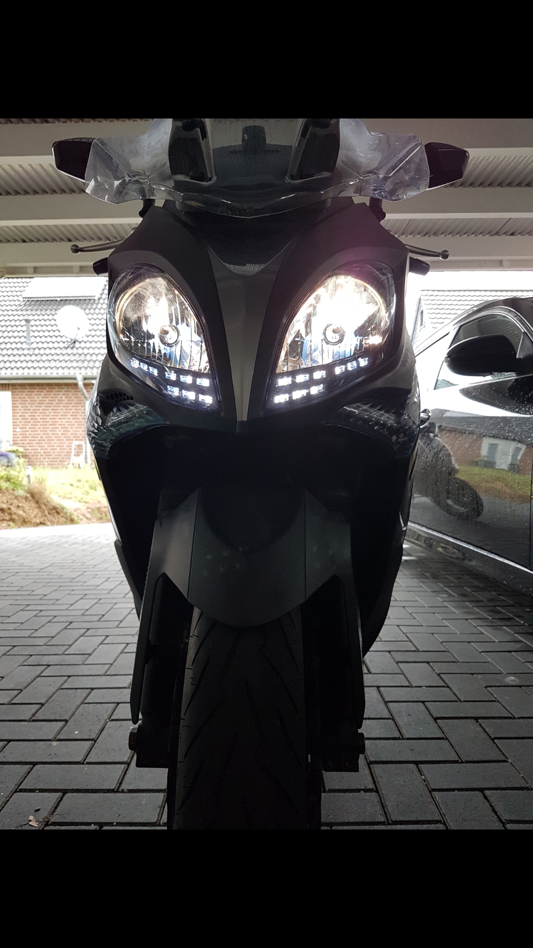

Ich habe mir aus rein optischen Gründen andere Glühlampen zugelegt und muss sagen, das die Lichtfarbe schon recht gut aussieht. Motorrad/dp/B07Q344479 Über die Lichtqualität und Haltbarkeit kann ich leider noch keine Aussage treffen. Dafür habe ich sie noch nicht lange genug.
Mir ging es im Moment hauptsächlich um die Optik.
Hier noch der Link zum Produkt :
https://www.amazon.de/DZG-Scheinwerferl ... wei%C3%9F-

Ich habe noch ein Foto vom Kartonaufkleber gemacht, falls es jemanden interessiert.

Ich hatte bei meinem alten Roller (HS1 Birnen) ebenso die Osram X-Racer verbaut und war Top zufrieden, selbst in meinem Yager
ba20d haben ich die Osram X-Racer verbaut, laufen seit über einem Jahr fast täglich ohne irgendwelche "Mucken".
Die DZG habe ich auch schon getestet, allerdings für den Ba20d Sockel und war damit absolut nicht zufrieden. Kommt aber daher
das bei den DZG Birnen für den Ba20d Sockel ehr Glaskolben von der HS1 Birne verwendet wurden und der Glühfaden nicht in der
richtigen Position war
. Hatte dazu mal test´s gemacht allerdings mit dem Yager 50 der Ba20d hat.
Die Kamera hat teils die Bilder aufgehellt, ich kann aber sagen das die Osram X-Racer die besten sind.
