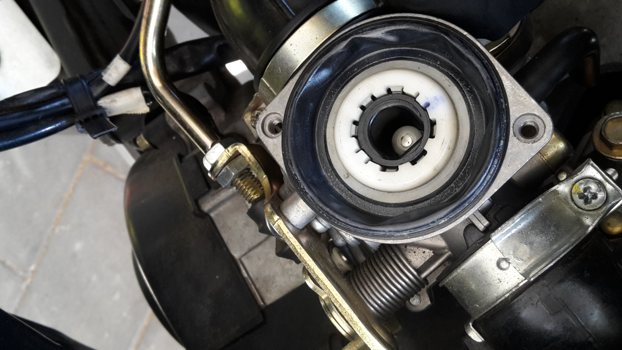

Ist der Ring in der Mitte der Drosselring?

So , wie es aussieht , ist kein Drosselring drin .
Kannst du einfach prüfen , wenn du den Vergaser ausbaust , dann kann man den Schieber , wenn man einen Finger hinten in den Vergaser steckt , ganz hochschieben ( Deckel natürlich drauf ! ) .

Mein Sohn 65 kg meint er versucht schneller zu fahren jedoch merkt er den DZB der abschaltet.
Die offene Hülse bringt somit nur ca. 5km/ Zugewinn, das sind aber gute und reduziert auch den Verbrauch.
Den Vergaser ordentlich zu reinigen ist nie verkehrt. Auch mal ne Nacht in Opas Gebiss und Zahnreiniger oder Ultraschallbad. Dann ordentlich ausblasen mit Druck. Vorausgesetzt Du bekommst alles wieder gut zusammen, es gibt evtl. kleine Unterlegscheiben die das fliegen lernen unter Schrauben. Mehr ist guten Gewissens nicht machbar.

Wenn dein Roller mit der offenen Hülse nur" 45 kmh läuft, dann hast du mit Sicherheit eine Mofa CDI drin.die Riegelt früher ab.als eine 45 er CDI.
Wie oft muss man dir das Schreiben,das durch die offene Hülse ein Leistungsloch hast,auch besonders am Berg,da Du ja die Übersetzung änderst mit der Hülse.
Lese doch am besten nochmal alle Antworten auf deine Frage durch,steht alles was du wissen wolltest.
Nach 2 Jahre Standzeit wäre auch mal ein Öl Wechsel, Zündkerze und mal die Ventile einstellen auch nicht schlecht

Auf der CDI sollte Kymco stehen , dann ist sie original für 45km/h / Tacho 50 .
Das Anzugsproblem in mittleren Drehzahlen kann auch durch einen verdreckten Vergaser kommen .
