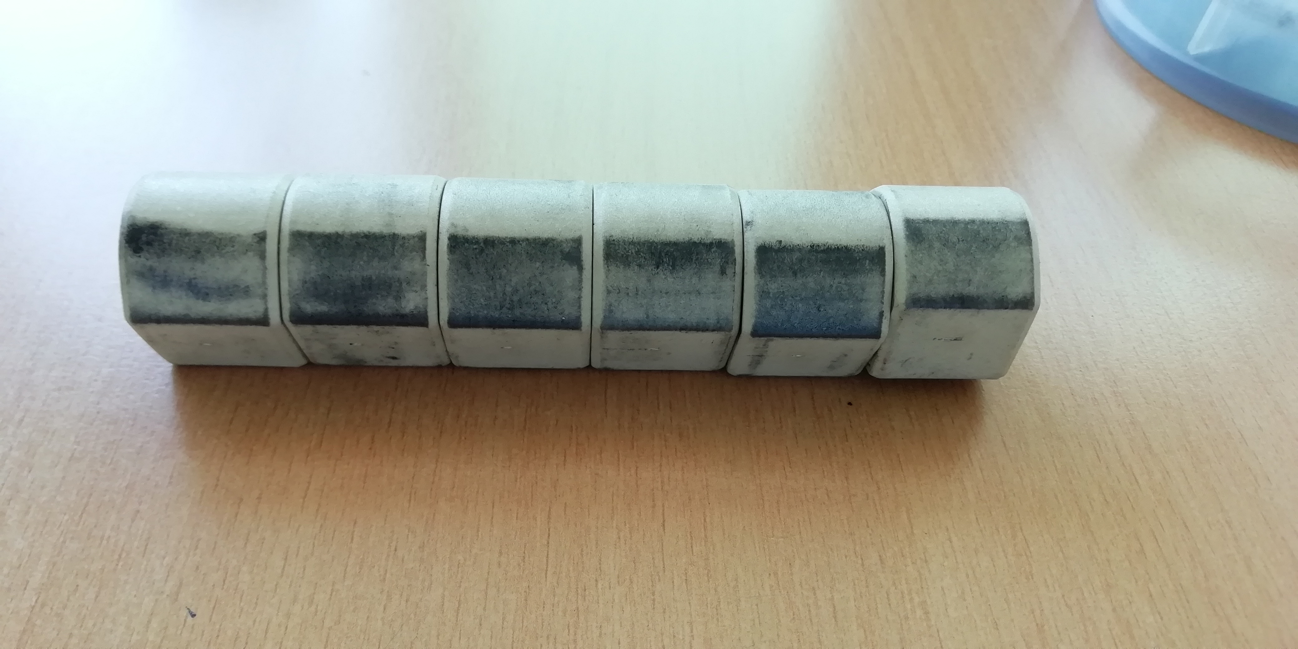

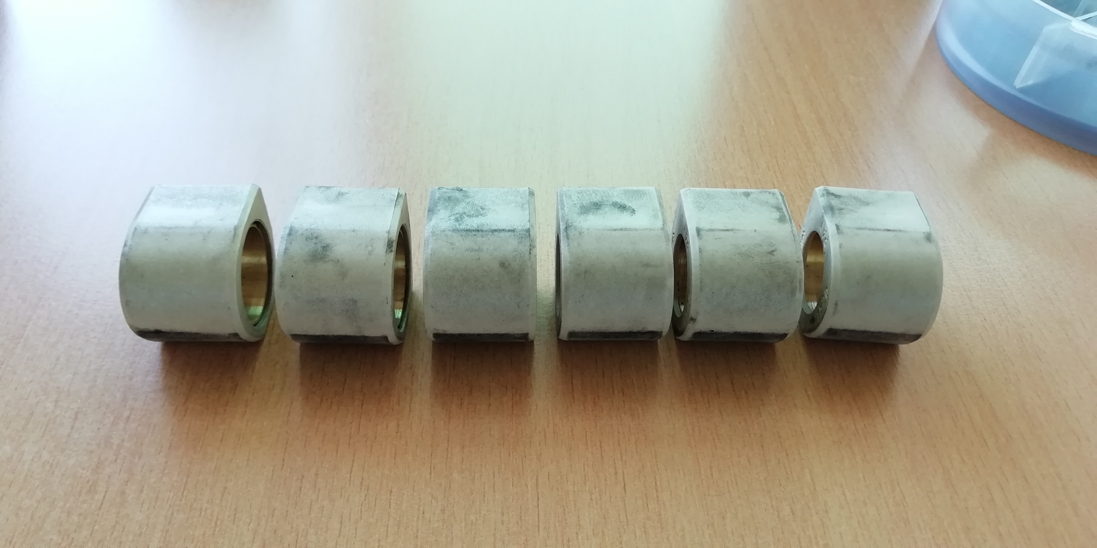

So. Meiner ist erstmal wieder auf Werkszustand zurückgesetzt. Zweifellos hatte er mit den Pulleys mehr Bums. Aber leider auch rauhes Gebahren und (viel) weniger Topspeed.
Jetzt tut er es wieder kultiviert und auf der extra angesteuerten A2 waren eben 165 auf dem Tacho.
Erklärung: gibts nicht ohne weiteres. Die Ecken waren wohl richtig drin. Mglw. die spezielle Vario mit der Stiftführung?
Der Ausbau war gratis, die Röllchen verkaufe ich.
Die Gewichte sind im Bild zu sehen. Schaun alle gleich aus.

Hallo Männer,
ich mag wankelmütig erscheinen da ich zwei Beiträge zuvor weitere Versuche mit Pulleys ausschloss, aber so bin ich.
Nach der Erfahrung mit den negativen Erscheinungen mit den Ecken muss ich dennoch sagen: mit ist einfach schöner.
Der Original Xciting hat tatsächlich ein Loch beim Anfahren. Kurzes Sammeln und dann gehts los. Aber nur mit gebremstem Schaum. Klar, der Roller zieht gut, aber im Vergleich wirkt er fast kraftlos.
Beim Überholen spritzt man nit den Pulleys nur so vorbei. Der Bumms fehlt mir jetzt einfach :cry:
Ich werds mal selbst in die Hand nehmen und mir 15gr Ecken kommen lassen, die ich dann einbauen werde.
Anleitungen gibts genug und am Xciting kann man den Deckel gut abnehmen

So, jetzt sind die FR Pulleys drin.
Was sofort zu bemerken war: das Rütteln ("Kettenschlagen" ) beim langsam fahren ist zu 95% weg. Ein Segen... ich kann in der Kolonne entspannter mitzuckeln. Allein dafür hat sichs gelohnt.
Ja, auch das Beschleunigungsvermögen hat sich spürbar verbessert. Anfahren und Durchzug beim Überholen deutlich spektakulärer. Immer "auf Kosten" der Drehzahl. Die jagt erstmal rasant nach oben, der Geräuschpegel am Auspuff auch. Okay, ich werde mich daran gewöhnen und die Ecken nicht gleich wieder rausnehmen lassen. :mrgreen:
Was auffällt: nach Beschleunigen und dann mit wenig/ohne Gas weiterrollern stellt sich (nicht immer) eine tieffrequente Vibration ein als führe ich Stollenreifen...
Woher? Ich weiss es nicht. Habe das Gefühl mein neuer Feelfree hat nen Höhenschlag und die unkomfortable Vibrationskulisse ist eine Wechselwirkung aus mehreren trivialen Ursachen.
Bemühe mich grade um einen Termin beim Meister in Witterschlick. Da werde ich sicher Klarheit gewinnen.
