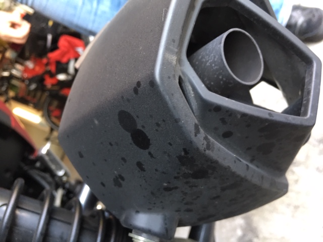

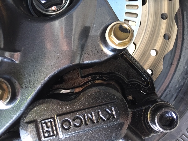

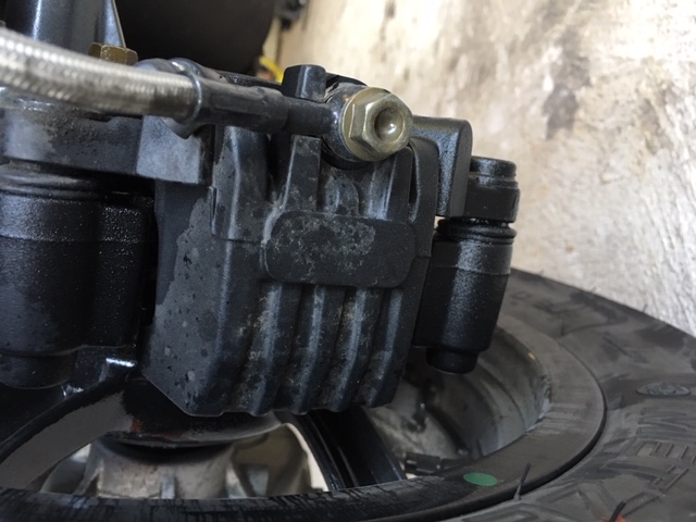

Wird dann eher das Getriebe sein. Zum einen ist der Stoßdämpfer oben (wo die Dämpferstange rauskommt) furztrocken (nur unten ist er verölt), und
die Soße tropft auch wenn der Roller steht weiter.
Ich werde mal checken ob noch Öl im Getriebe ist (muß den Roller 30 Km in die Werkstatt fahren) und ggf. etwas nachfüllen.
Anbei mal ein paar Bilder mit der Sauerei.

Ich habe den Roller heute (vorsichtig) in die Werkstatt gefahren. Die Diagnose: das rechte Federbein ist doch der Übeltäter. Es hat keine 2000 km gehalten.
Mittlerweile suppt es deutlich oben aus dem Bereich der Dämpferstange.
