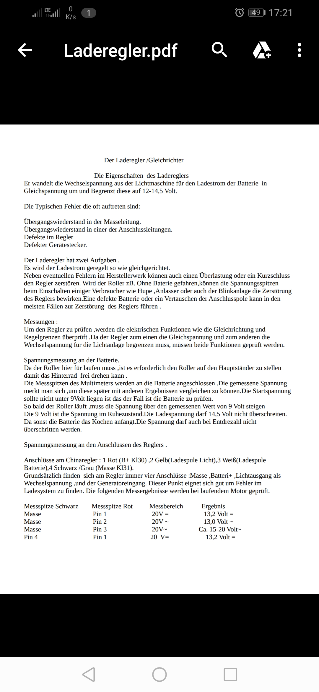

Re: Lampen brennen ständig durch
Rot, gelb/grun, weiß und schwarz. Ich bin nach dieser Anleitung vorgegangen und habe gelb mit gelb/grün bei mir ersetzt
- Screenshot_20190314-172151.jpg (755.62 KiB) 2632 mal betrachtet
Man kann einen Roller nicht wie einen Menschen behandeln, ein Roller braucht Liebe
- Beiträge: 191
- Wohnort: Kreis Offenbach
- Hat sich bedankt: 29 Mal
Eben. Und wenn Du lt dieser Anleitung PIN4 beobachtest, müsste dieser, wenn ich den gegen -Pol Batterie messe, eigentlich 0V ergeben. Ansonsten "hängt der Regler in der Luft". Der braucht einen Masseanschluss, sonst kann er nix regeln.
