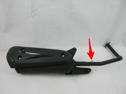

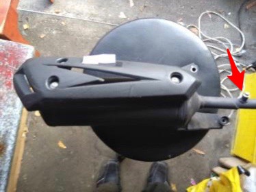

Hab mal ne frage, weis einer was diese Schraube am Original Auspuff zu bedeuten hat?
Lg Dirk

Ich vermute mal das unsere Auspuff aus dem 2T Rollern übernommen wurden und das diese Schraube für das SLS genutzt wurde. Ich glaube 2 Takter haben noch einen Schlauch der zum Auspuff geht bei SLS.

Die kannst Du öffnen um zu prüfen ob der Auspuff dicht ist, technisch die Abgaswerte.
