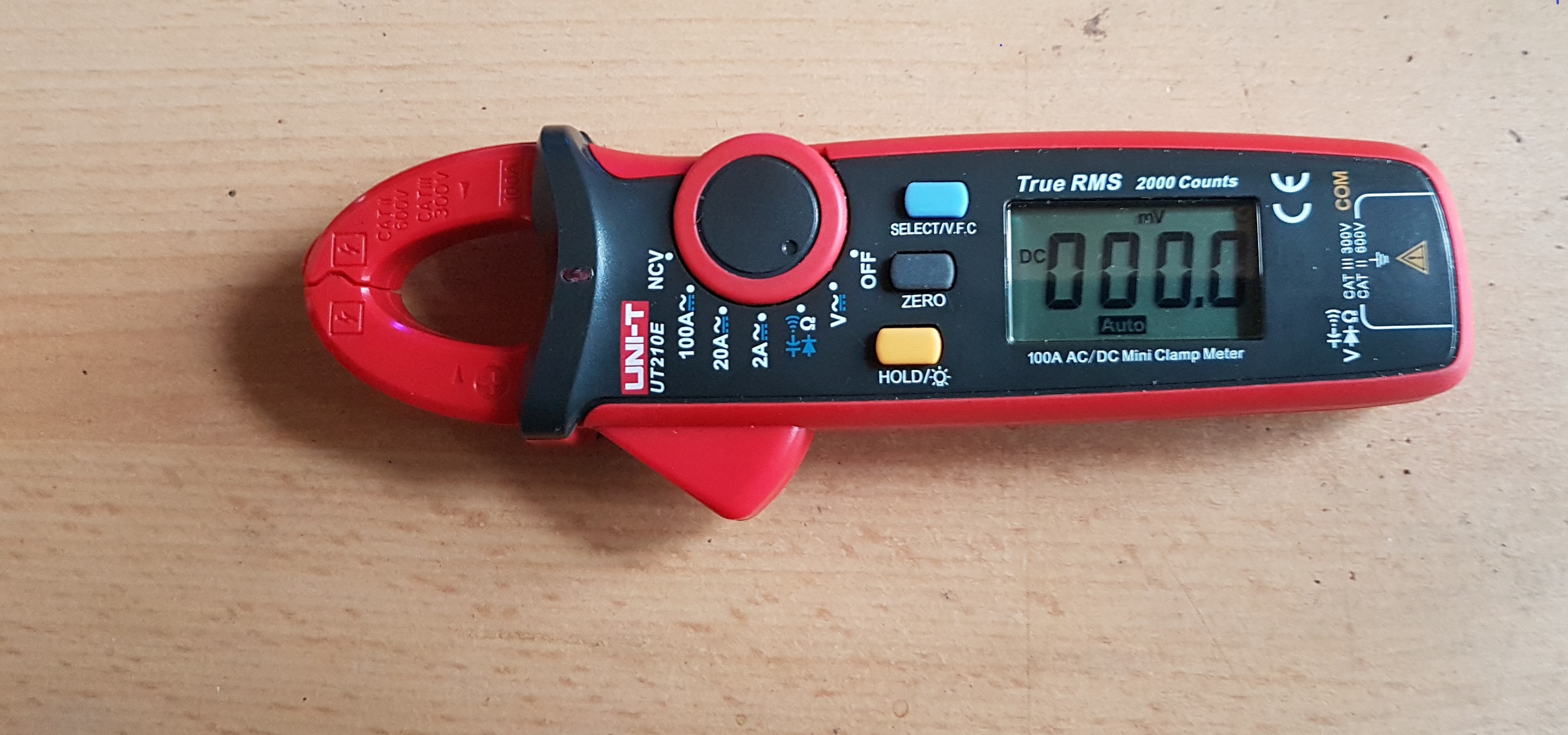

Meine Wahl fiel letztendlich auf das UNI-T UT210E der Firma Intertek,vertrieben von Amazon zum Preis von 46,99 €
Das Gerät selbst gibt es in verschiedenen Preiskategorien und Messbereiche ab 35,- € bis besagte 46,99 €, wobei nach meiner Recherche offenbar das Gerät in der höheren Preiskategorie die bessere Funktionalität beim messen von Gleichstrom aufweist. Bezogen auf die Rezensionen.

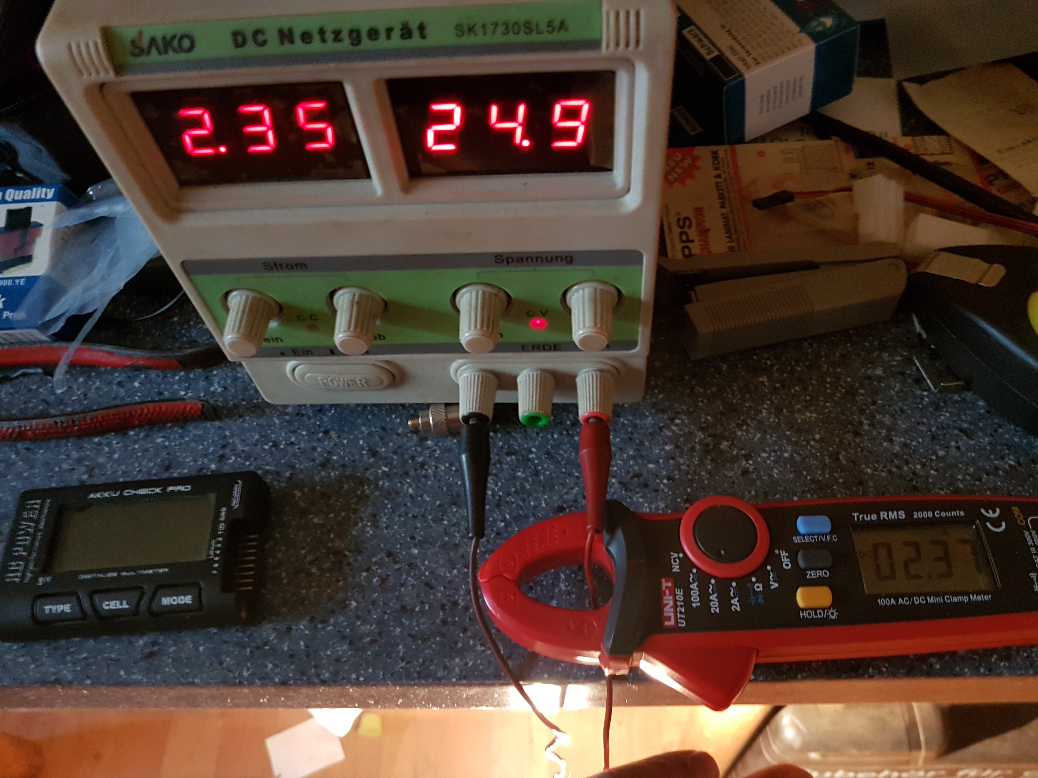

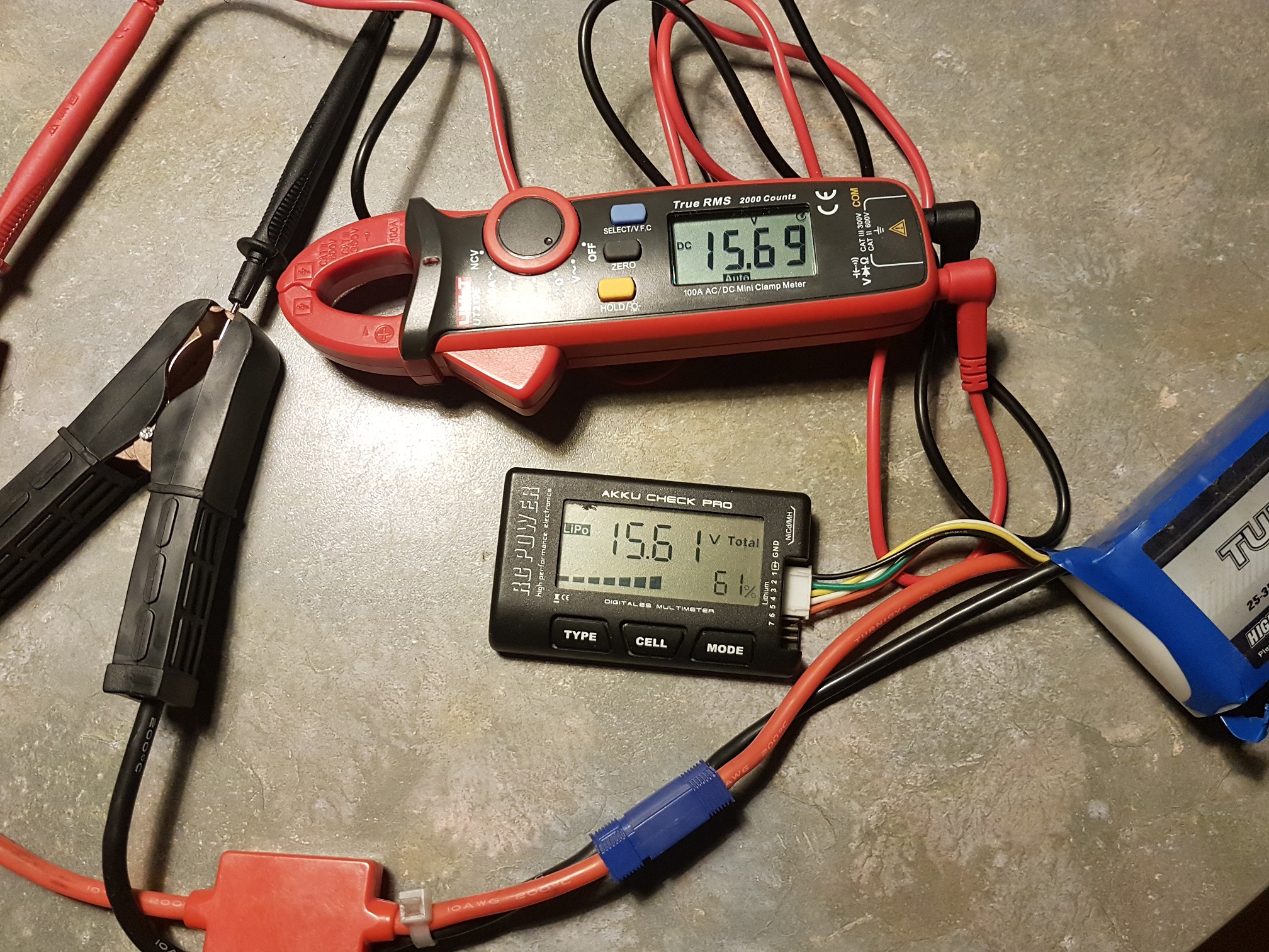

Unten eine Spannungsmessung zum Abgleich der Messgenauigkeit mit einem Labornetzgerät.
Zwar nicht so genau wie es sein sollte,wobei ich denke, dass die 2. Stelle nach dem Komma ohnehin schon zu vernachlässigen ist.
Als nächstes wurde eine Strom Messung mit einer 24 Volt 70 Watt H 7 Lampe durchgeführt.
Dabei wurde die Lampe mit einer Spannung beaufschlagt wie sie im Lkw Bereich üblich ist,der Strom der durch die Lampe hindurch fließt entspricht somit nicht der Leistungsangabe von 70 Watt.
Bei einer Spannung von 24,9 Volt x 2,35 Ampere beträgt die Leistung demnach 58,51 Watt und ist offenbar der Haltbarkeit der Lampe geschuldet.
20190126_112053 (2).jpg (1.77 MiB) 4468 mal betrachtet
Ich habe die Spannung bis auf 1 Volt reduziert um zu sehen,wie genau die Stromaufnahme noch angezeigt wird, einfach tadellos und genau.
