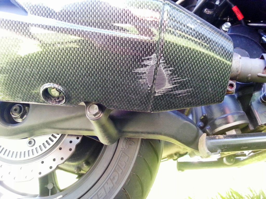

Hallo Matze,
habe jetzt acht Tage in France testen können und meine Einstellungen korrigiert.
Bin jetzt bei 25mm Vorspannung was mir mehr Bodenfreiheit verschafft.
Denke das ich jetzt bei max. Schräglage angekommen bin.
Komfort ist immer noch besser als Original.

Hi Manne,
das ist nicht schlecht! Bin echt beeindruckt und hätte nicht gedacht das soviel möglich ist.
Fehlt dir noch irgendwie deine Kawa? :D :D
Matze
