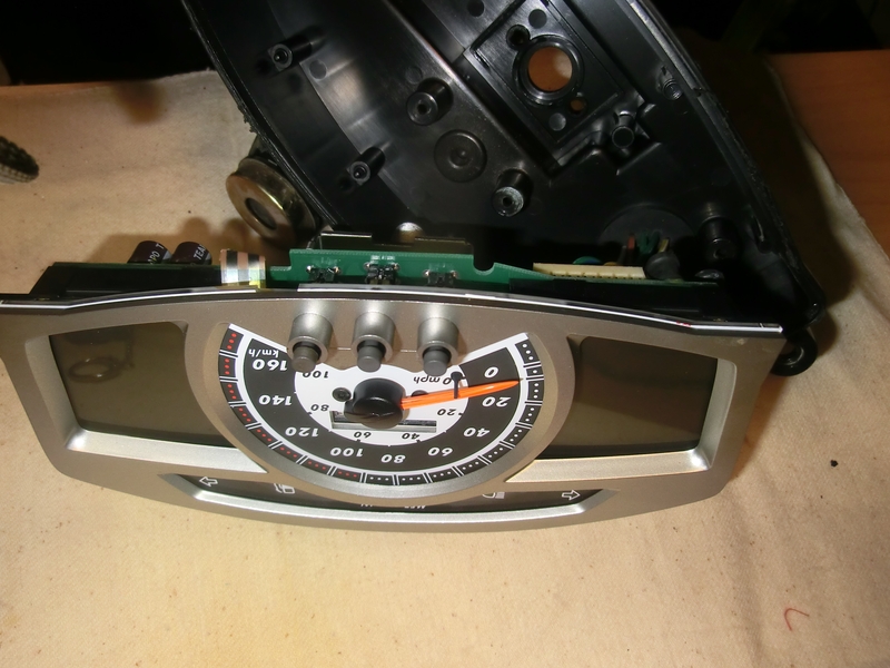

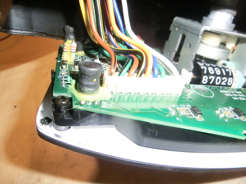

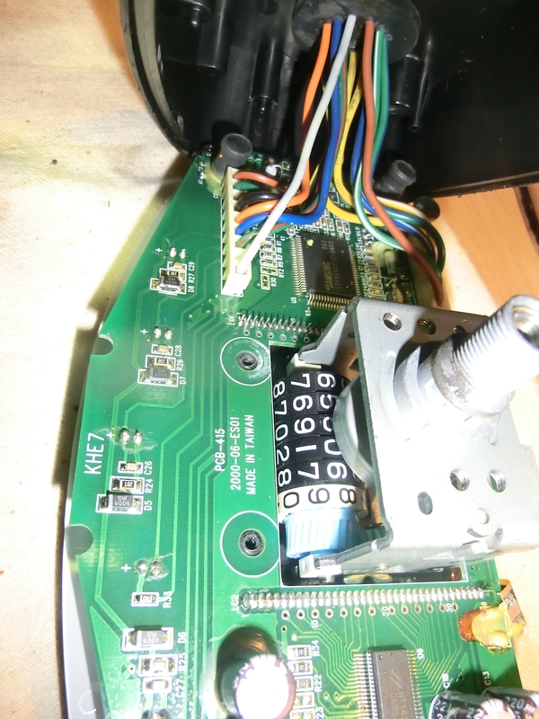

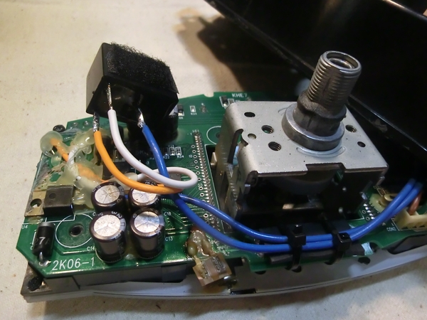

So, hab den Lichtschalter erneut zerlegt und geprüft, nach meiner Einschätzung alles okay. Weiter habe ich alle Stecker zum Tacho hin abgezogen und geprüft, ohne Befund. Also habe ich den Tacho ausgebaut und zerlegt. Nun komme ich aber nicht so recht weiter, Elektronik ist mir ein Buch mit sieben Siegeln. Einen eindeutigen Befund kann ich nicht ausmachen. Alle Lötpunkte pauschal nachlöten wäre eine Option.
Der Tacho lässt sich nach meiner Einschätzung nicht ohne Risiko weiter zerlegen und kaputt machen möchte ich ihn natürlich auch nicht.
Leider habe ich keine Ahnung, wo ich den Fehler suchen kann und mit einer eigenen Leuchtfolie etwas zu basteln, sieht auch nicht so erfolgversprechend aus.

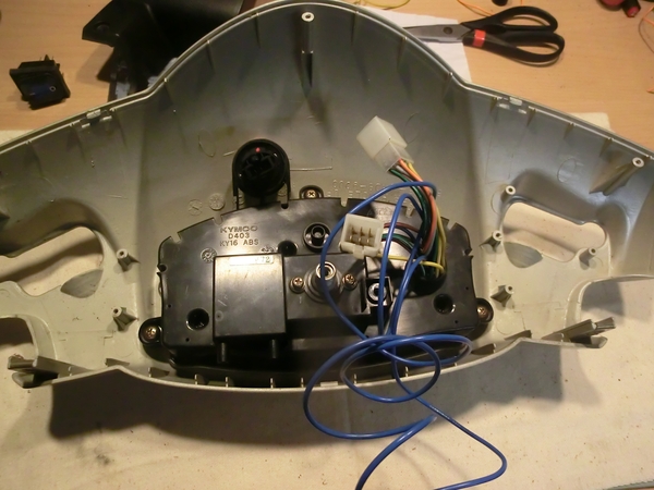

Ich habe den Tacho gerade nochmal angeschlossen und die Beleuchtung funktioniert, dass bestätigt meine Vermutung, dass der Fehler am Tacho und nicht an den Steckern/Schalter liegt. Macht es mir aber bei der Fehlersuche nicht einfacher. Ich gehe von einer kalten Lötstelle etc. aus. Ich nehme das Teil mit ins Geschäft, vielleicht kann mir einer unserer Elektroniker einen Tipp geben

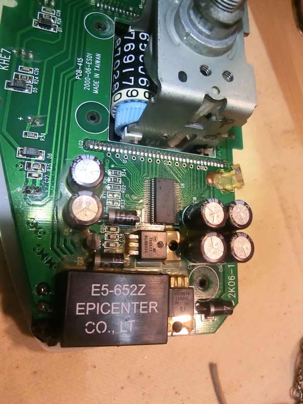

Also in Bild 6 sieht man (unter dieser Beleuchtung) unten überm E5-652Z (Ein Inverter für EL-Folien/-Panele) und rechts daneben deutliche Ablagerungen. (bräunlich-matte Wasser-Ablagerungen?)
Diese gehen bis an die Pins vom HT1621B (? ---ein LCD-Treiber) weiter.
Die Pins vom HT1621B sehen auch aus, als wenn hier Lötperlen an und zwischen den Pins haften.
(ich würde diese mal mit einem Glasfaserstift vorsichtig reinigen - die möglichen Lötperlen "rausbürsten")
Dies scheint der einzig verschmutzte Bereich zu sein, der erst einmal zu reinigen sein dürfte. (Glasfaserstift/-Pinsel, weicher Pinsel und Spiritus)
Vermutlich dürften die Pins unterm E5-652Z einen Wackelkontakt haben - sprich: kalte Lötstelle.
Schaue auch an die Kondensatoren- und Transistoren- Pins im "verdreckten Bereich" - Achte auf die Lötstellen.
Ansonsten müsstest du schauen, wo das Braune Kabel an die Platine geht (Stecker) und dann der entsprechenden Leiterbahn folgen.
Das Selbe dann mit dem grünen Masse-Kabel und auch hier die Leiterbahn verfolgen.

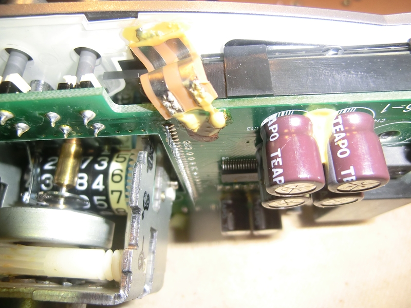

Achte auf (kleinste) Beschädigungen der beiden Leiterbahnen, wie Verfärbungen, Durchtrennungen usw.
Klar, man kann Leiterbahnen auch "flicken", indem man ein dünnes flexibles Kabel zwischen 2 Lötpunkten einlötet, so dass diese Schadstelle überbrückt wird. Aber ich denke, dass solch feine "Bypass-Operationen" nicht nötig werden und der Fehler eher im "dreckigen" Bereich an den Lötstellen zu finden sein wird.
(Traust du dir die Suche zu?)

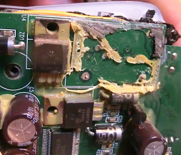

Ich habe herausgefunden, dass mit Druck auf den verbauten Inverter Epicenter E5-652Z die Tachobeleuchtung mal funktioniert und mal nicht.
Meine Hoffnung, dass mit dem Nachlöten der drei Anschlusspins auf der Unterseite das Ganze wieder dauerhaft funktioniert hat sich leider nicht bestätigt. Der verbaute Inverter scheint im Inneren einen Wackelkontakt zu haben (habe in vermessen, die 5V DC liegen immer an, nur eben die Ausgangsspannung AC nicht). Leider ist es unmöglich, diesen auszulöten (ist verklebt und möchte die LK nicht weiter schädigen). Da ich ja eh an der Seite das Gehäuse mit einer Spitzzange geöffnet hatte um an die Pins des Inverters zu gelangen, habe ich kurzerhand Kabel angelötet und einen externen Inverter Typ WE50 bestellt. Nach den Abmaßen sollte dieser im Tachogehäuse Platz finden.

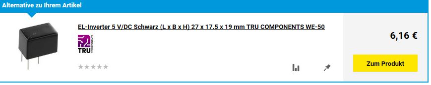

Das Original hat
Input(V/Dc) Output(V/Ac) Frequency(Hz) Input(mA/Dc) El range(c ㎡) Test Dummy Load=El(cm2)
5V/DC±10% 80V±15% 600Hz±20% 60mA TYP. 30~80 c ㎡ 22nF//66.6KΩ
Der WE-50 5V/DC 100V/AC am Ausgang, da er speziell für EL Folien ausgelegt ist, wird es schon funktionieren. Das einzige was mir Sorge bereitet ist, dass ich den originalen Inverter nicht "abklemmen" kann, daher, was passiert, wenn ab und zu beide Inverter Spannung liefern?
Ich werde berichten, sobald der bestellte Inverter geliefert worden ist
Das Original hat

Der Inverter ist ein-/angeklebt?
...und er lässt sich vermutlich auch nicht mit einer dünnen Klinge lösen?
(Weil manchmal doch etwas Lötzinn in den Löchern bleibt: Lässt sich auch nicht anheben, wenn du die Pins mit dem Lötkolben beheizt?)
Hm... Dann würde ich die Leiterbahnen nahe der Lötpins vom E5-652Z durchtrennen und die 3 Leiterbahnen zum jeweils nächsten Lötpunkt verfolgen, um die Kabel hier anzulöten.
Alternativ kannst du auch die Leiterbahnen neben den Trennstellen blank machen (ca 3mm) und hier die Kabel vorsichtig anlöten, so dass sich die leiterbahnen nicht von der Platine ablösen. (ich würde lieber die Kabel an die "verlängerten" Lötpunkte setzen... - ist sicherer)

So, ich habe den Inverter nun doch entfernt (auf Nummer sicher
Ich hoffe der Neue wird bald geliefert.

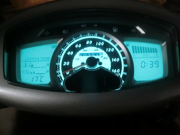

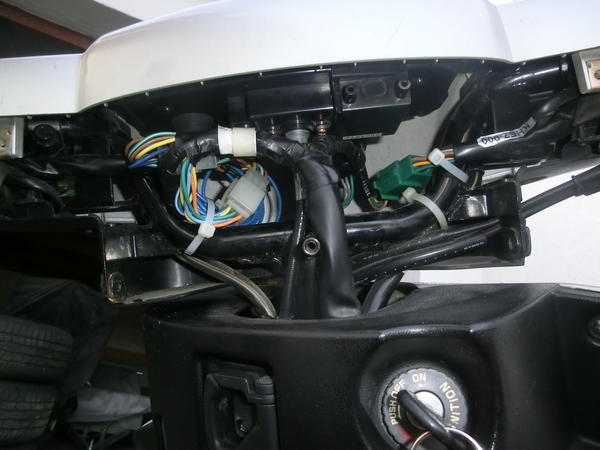

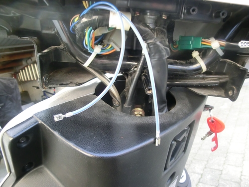

So, der neue Inverter Typ WE-50 ist eingebaut, alles funktioniert wie es soll. Ich habe zusätzlich noch die Zuleitung +5V DC als Schlaufe nach draußen gelegt, da ich mir noch einen Schalter einbauen werde (ist schon bestellt, 1-polig IP65).

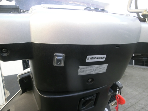

Somit kann ich die Tachobeleuchtung bei Nichtgebrauch z.B. tagsüber einfach abschalten, denn dann sehe ich davon eh nichts.
An dem blauen Kabel (Schlaufe) wird dann der Schalter angeschlossen Den Inverter habe ich mit Klettband im Gehäuse des Tachos befestigt und die kabel mit Heißkleber gesichert und das Beste zum Schluss
Fazit, auch in ausländischen Foren und bei meinen Recherchen im Netz, hat sich der Inverter als Ursache allen Übels (in Puncto Tachobeleuchtung) herauskristallisiert.
Schade ist hauptsächlich, dass die Tachoeinheit (knappe 400€ Neu), insbesondere beim bet & win 250 extrem reparaturunfreundlich ist, da de facto eine Reparatur eigentlich gar nicht vorgesehen/möglich ist. Bei Ersatzteilkosten von ca. 8€ echt schade. Umso mehr freue ich mich, dass mein Tacho wieder leuchtet;-)
Besten dank für die Tipps und Ratschläge.
Viele Grüße
Viele Grüße

So, Schalter ist nun auch eingebaut. Somit kann ich die Tachobeleuchtung bei Bedarf zuschalten
