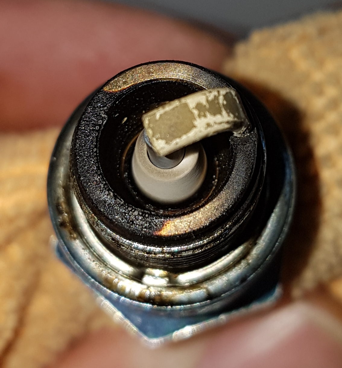

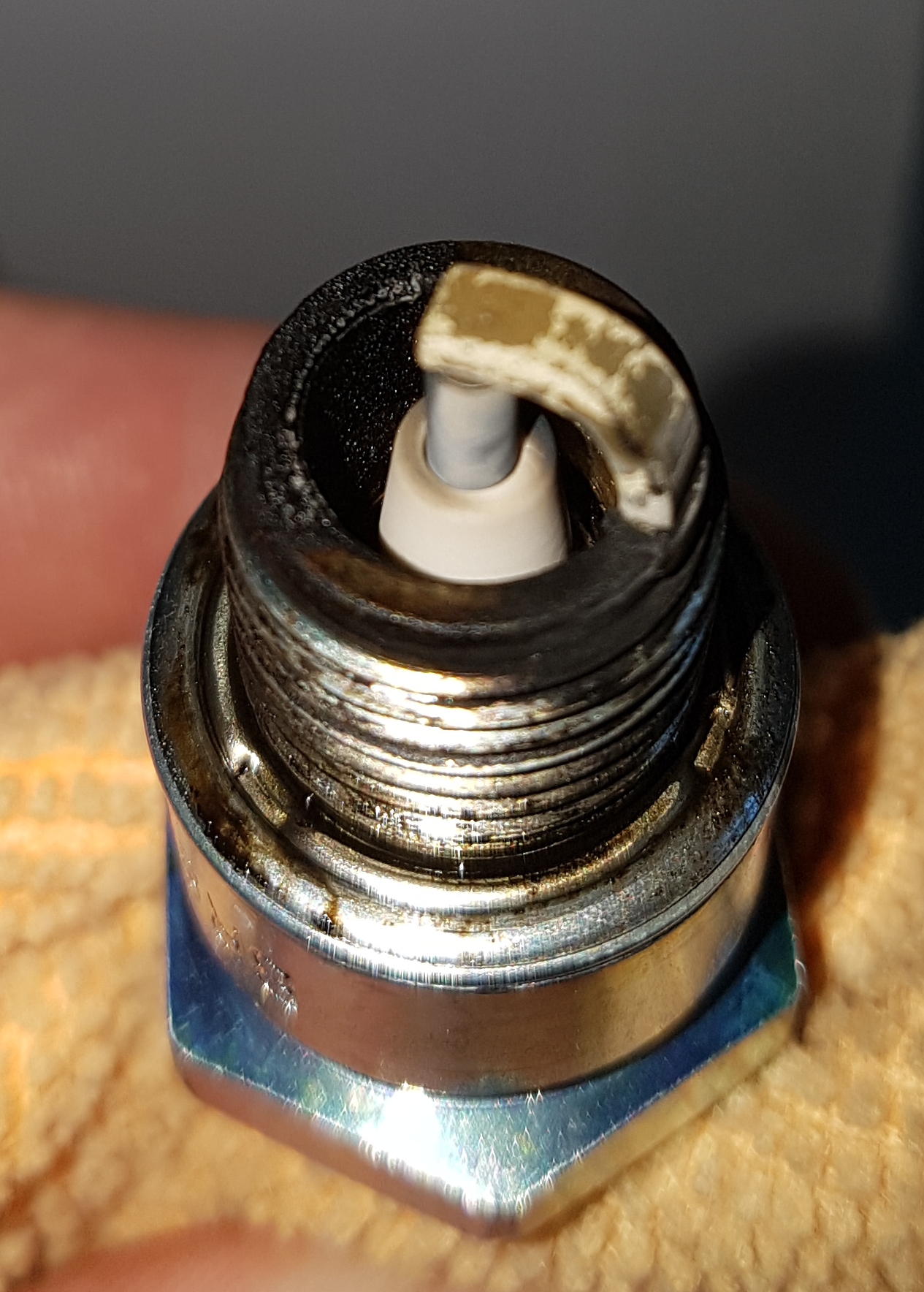

Nochmal wegen dem Zündkerzenbild. Das ist doch zu mager !?
Müsste die Schraube also weiter rein drehen. Oder ?
Die Zündkerze ist erst wenige Tage alt.

- Beiträge: 17773
- Hat sich bedankt: 1434 Mal
Re: Vergaser einstellen
Das sieht eher nach schlechtem Sprit aus .
Tank bitte mal woanders .
- Andreas0818
- Beiträge: 47
- Registriert: 26.08.2018, 22:54
- Hat sich bedankt: 11 Mal
Schlechter Sprit ??? Nee das ist unsere Tankstelle im Ort. Dort tanke ich schon seit vielen Jahren. Die Gemischschraube ist auf dreiviertel.
Müsste die Kerze dann nicht fetter aussehen ?
Kann das auch andere Ursachen haben ?
Wenn das Gemisch so mager bleibt. Kann der Motor Schäden nehmen ?
Gruß Andi
Gruß Andi

- Beiträge: 17773
Mit einer 3/4 Umdrehung ist der Motor eigentlich ideal eingestellt . Versuche es einfach mal mit rein ( fetter ) oder raus ( magerer ) , ob sich dann dein Kerzenbild ändert .
Ich kenne übrigens solche Kerzenbilder . Kommt vom Wasser im Sprit .
- Andreas0818
- Beiträge: 47
Ok....Dann werde ich beim nächsten mal wo anders tanken. Wenn sich am Kerzenbild trotz verschiedener Einstellungen nichts ändert und es auch am Sprit nicht liegt.
Was könnte es noch sein ?

- Beiträge: 17773
Da musst du erstmal 1000km fahren , damit der ganze Dreck draußen ist .
Kerzenbild immer nach Vollgasfahrt prüfen , Motor muss warm sein .
Was es noch sein kann ? Wir werden sehen ...
