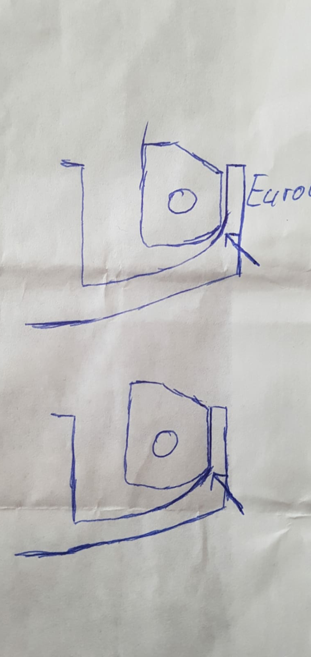

knispel hat geschrieben:Tach zusammen
Heute mittag von der Arbeit gekommen, habe ich mir noch mal die Arbeit gemacht und meine Vario ausgebaut.
Kann aber keinen Fehler feststellen.Ich meine die Pulleys liegen so richtig. Oder doch nicht ?
Gruß Bernd
Gerade nochmal über den Beitrag gestolpert, bei näherer Betrachtung des Bildes sehe ich reichlich Dreck auf den Laufbahnen, so wird das nix.

Die "Käseecken" sind definitiv korrekt eingesetzt - erst gestern nochmal kontrolliert...

Servus , ich tippe auf zu leichte Ecken . Laut Empfehlung sollen diese beim Euro 4 Modell ca. 17 gr. schwer sein . Mit deinen zu leichten Rollen hat du zwar mächtigen Anzug , verlierst jedoch in der Endgeschwindigkeit! Jetzt musst Du dir halt überlegen , was für dich die beste Variante ist .

mich hat ein User angeschrieben, der konnte seine Vario mit einer neuen Vario (Euro 4) (gleiche Sachnummer vermutlich dann neuerer Änderungsindex) vergleichen, und meinte, dass der Radius anders ist als wie seine Alte (kein Euro 4 Roller) und somit uU die eckigen Pulleys gar nicht in die Endlage kommen können mit der neueren Lauffläche. Eine Illustration seinerseits hab ich angefügt :)

Morgen benni82, super das du es rein gestellt hast, ich war gestern kurz davor aber wollte doch erst dein Ergebniss abwarten wie es sich mit den schwereren Pulleys oder gar doch mit der Bearbeitung der Kannten entwickelt.
Hoffen wir das es bei dir funktioniert :D

Das verstehe ich jetzt aber so, dass er seine alten Pullys (SR) für Modelle ohne E4 in der neuen Vario, mit E4 (FR), probiert hat, was ja auch lt. Modellliste bei Dr. Pully net sein sollte.
Da gibt es ja extra Ecken fürs Modell mit E4, was das ja eigentlich ausgleichen sollte.
Oder versteh ich das falsch???

Hoschi69 hat geschrieben: 01.05.2020, 09:42 @benni82.
Gruss
Fritz
Die FR 17 Gramm sollen bei E4 richtig funktionieren da die anderen durch das geringere Gewicht die Steigung der Rollenlaufbahn bei Topspeed nicht hoch kommen weil das letzte Stück sehr steil wird im Gegensatz zu Vario vor E4.
Kann man auf dem Bild sehr gut erkennen.
