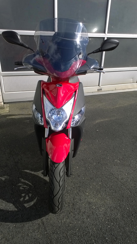

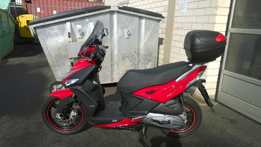

In der Zwischenzeit (nach diesen Fotos) hab ich auch kleinere Änderungen am Wetterschutz vorgenommen. So hab ich mir aus Lamminierten Fotopaier z.B. eine Abdeckung zwischen oberer Lenkerverkleidung und unterem Beinschild vorgenommen. Mach demnächst noch ein Bild davon, da das Rot nach gut 2 Jahren leider ausgeblichen ist und ich sie erneuern muss. Dadurch bekomm ich jetzt bei Regenfahrten zumindest mal keine nassen Knie mehr. Ein kleiner Eingriff mit großer Wirkung, wie ich finde und selbst der TÜV hatte daran nicht auszusetzen.
mach ich gerne.
- Agility_16+_2.jpg (345.48 KiB) 9987 mal betrachtet
- Agility_16+.jpg (345.54 KiB) 9987 mal betrachtet

Gefällt mir die Scheibe, ist nicht so ein hohes "Monster"
Die Regenschutzidee ist cool, sollte ich vielleicht auch machen, ich warte mal die neuen Bilder ab.
Hatte heute auf dem Weg zur Arbeit fett Regen und schön nasse Knie.
Danke Helmut für die Bilder

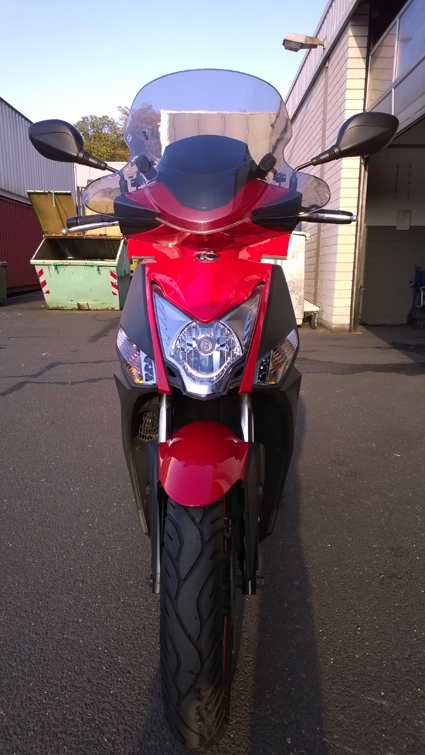

So wie gewünscht, hier ein Foto von der Abdeckung zwischen Lenker und vorderer Verkleidung.
- WP_20171016_16_59_55_Pro Kopie.jpg (285.71 KiB) 9802 mal betrachtet

Hallo Canyon,
nein, da wurde nichts geklebt.
Ich hab mir aus Fotopapier die Abdeckung (vorne Rot u. hinten Grau) zurecht geschnitten, dann das ganze nochmals aus 0,39mm starker Kunstoffverpackungsfolie für den Mittelteil mit 5mm Überstand rundherum.
Das ganze dann zusammen verklebt und nochmals in eine Laminier Folie eingeschweißt.
Diese Vorlage hab ich dann zwischen dem vorderen/hinteren Teil der Lenkerverkleidung in den entsprechenden Verkleidungsarretierungen eingeklemmt, womit es passend arretiert wird. Ist etwas kompliziert aber passt.
Dadurch hab ich nun bei Regen so gut wie keine nassen Knie mehr.

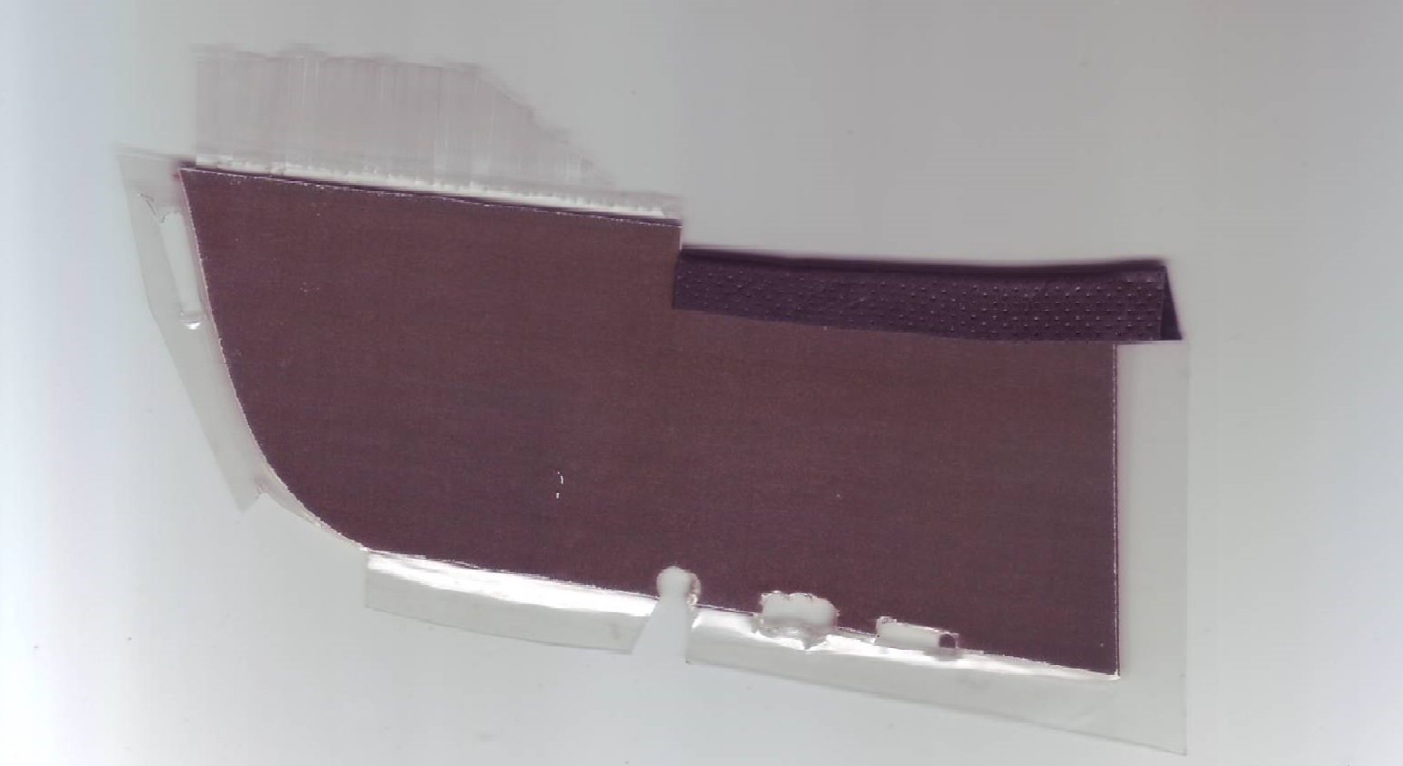

Hallo Canyon,
ich hab dir jetzt mal die alte Abdeckung eingescannt.
Ich hoffe das du da genauer die Umrisse der Laminier Folie erkennen kannst.
Diese ist ja für den unteren Bereich sehr wichtig, da damit der bei einer Lenkerdrehung sich ggf. öffende Bereich durch die Felxibilität der Laminatbürste relativ weit geschlossen gehalten werden kann.
Somit kann das Spritzwasser nicht direkt durch an die Knie, sondern wird abgehalten.
Nun ja, jede Erneuerung bringt ich immer weiter zu Optimum (wie Stabilität u. optimale Abdeckung). Leider schwenkt der Lenker (und damit die obere Verkleidung) wegen der Geometrie der Lenkachse bei unserem Model ja bei einer scharfen re. oder li.-Kurve sehr dicht an die unter Verkleidung, um dann bei normaler Fahrt (gerade aus) eben diesen Spalt zu ergeben. Da muss man sich etwas heran tasten.
Die ersten Abdeckungen bestanden nur aus 2 Fotopapier Seiten (vorne/hinten) die ich in Laminier-Folie eingeschweißt hatte.
Bei der jetzt neuen, hab ich zusätzlich zwischen dem Fotopaier noch ein Stück aus klarer Kunstoffverpackung (Blister Verpackungen - wo heutzutage ja alles eingeschweißt wird) eingeklebt. Das hat den Zweck, dass die Führungen für die Verkleidungsarretierung stabiler sind und nicht so schnell ausreissen.
Ich hoffe der Aufbau ist dir und anderen Agility Fahrern damit verständlich erklärt.
