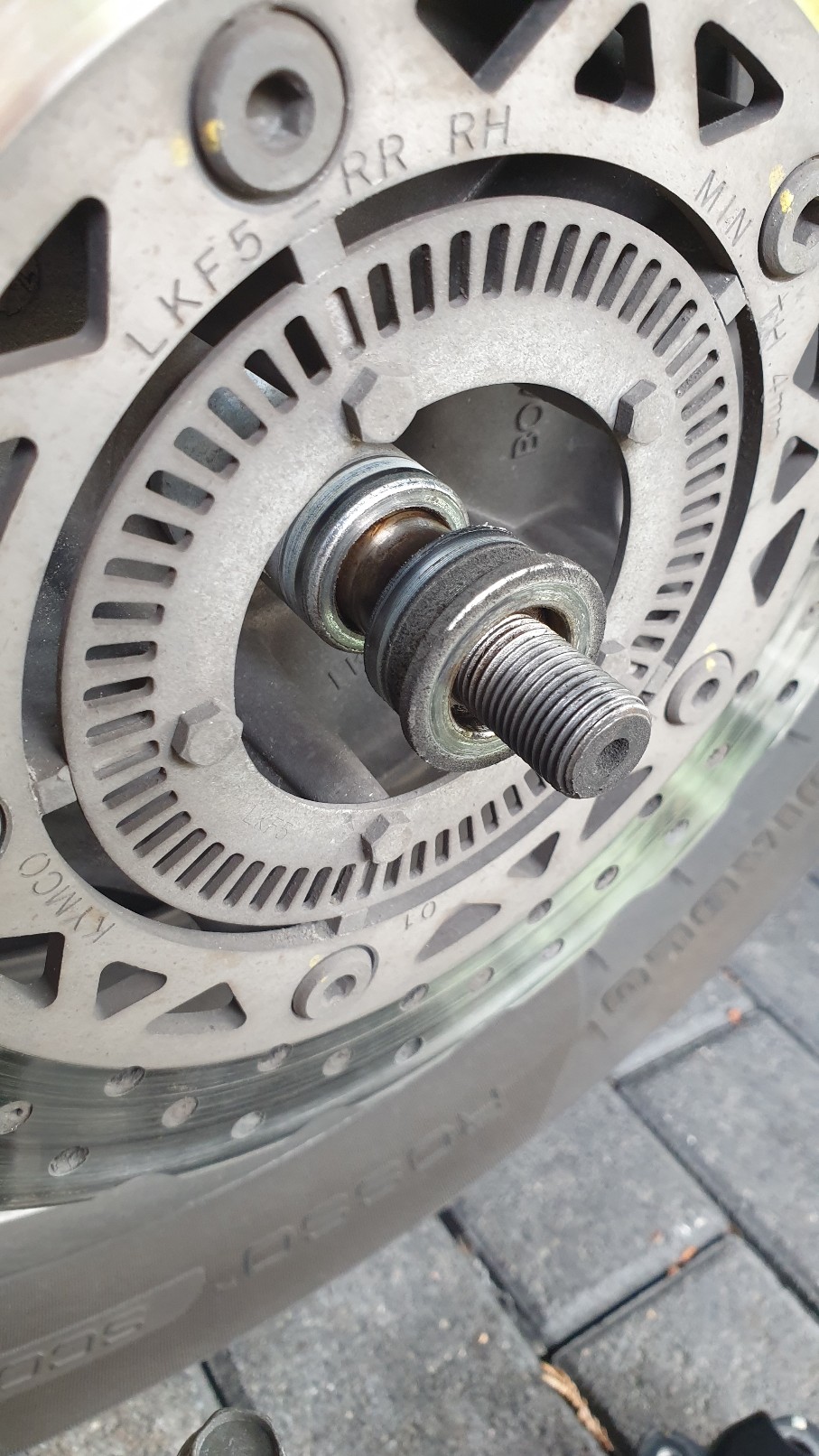

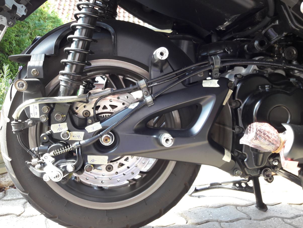

danke für die Tipps zum Ausbau. Das hat gut funktioniert. Einen Abzieher brauchte ich nicht. Hab den Ausbau dokumentiert. Der Einbau erfolgte prinzipiell in umgekehrter Reihenfolge. Die Schrauben mit Schraubensicherung hatte ich erneuert. Bei den Anziehdrehmomenten hatte ich die gängigen Werte (Gewindedimension in Abhängigkeit von Festigkeitsklasse Schraube + Werkstoff Muttergewinde und Schmierzustand) verwendet. Den neuen Reifen hatte ich ordentlich mit Schleifpapier angeschliffen, damit er von Anfang an Grip hat und nicht rutscht. Jetzt bin ich gespannt, wie der City Grip funktioniert.
- Beiträge: 17794
- Hat sich bedankt: 1443 Mal
Re: Hinterrad (für Reifenwechsel) ausbauen --> Anleitung?
Guter Beitrag , den man eigentlich für alle Fahrzeuge mit Schwinge und Bremssattel verwenden kann . Respekt !
Guter Beitrag mit Super Bilder.

- Bildschirmfoto 2024-01-24 um 10.58.06.png (124.48 KiB) 3039 mal betrachtet
Grüße Ferdi

Wenn du bei 2 axiales Spiel hast ( also du kannst die Schwinge nach links und rechts bewegen .... Radial heißt , dass du sie um den Schwingenmittelpunkt etwas verdrehen kannst ! ) , ist das nicht normal .
Wenn das wirklich so ist , sehe ich das Problem in einem festgerosteten und ggf. auch defekten Lager in der Schwinge .

Moin Meister, danke! Ach, das radial/axial habe ich mir bis heute nicht behalten.
Richtig. Axial bewegt sich das Teil um einiges. Mist.
Wenn dann noch wer ne Idee zum abkriegen hat...? Eisspray vielleicht -Frosten? Das Ding schwimmt schon in Kriechzeug und verweigert sich (gerade noch vertretbarer) Gewalt. Habe schon mal geguckt wo die Flex ist, aber ich will nicht...

Mit einem Bunsenbrenner heiß machen , einen realen , guten Abzieher vorher ansetzen und dann los !

Ich würde gerne versuchen allein das Hinterrad zwecks Gummiwechsel auszubauen.
Jetzt habe ich etwas Sorge wegen der Schwingenproblematik.
Ist das für Hobbyschrauber hinzukriegen oder ist die Gefahr groß, dass ich dann da mit 1000 Teilen stehe und weder vor und zurück weiß?
Sieht jetzt nicht so super dramatisch aus, aber scheinen ja doch schon Leute dran gescheitert zu sein.

Mit normalem Werkzeug ist das machbar .
Das einzige Problem , was manchmal vorkommt , ist die Schwinge , die manchmal nur mit einem Abzieher zu entfernen ist .
