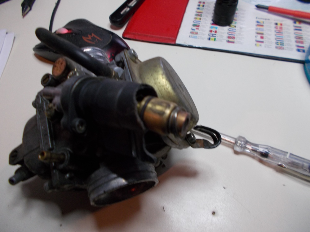

So, ich nu wieder.
Habe es jetzt gescgaft mal den Vergaser auszubauen. Doch was sehe ich, die Schelle, die den Vergaser am Ansaugstutzen hält ist durch gebrochen. und abgefallen. Seitlich am Vergaser ist wohl der Choke defekt, zerbrochen????!!!! wo bekommt man son Dingen her
Danke euch

Danke für den link,
habe ich geordert.

das Teil ist drin und der Roller löppt.
Ich habe schon länger das Problem, das der Roller eine merkwürdige Gasannahme hat.
Gebe ich Gas (Wenn ich den Gashahn langsam, oder auch schneller aufdrehe) läuft er gut und beschleunigt auch tadellos. Wenn ich konstante Geschwindigkeit fahren will, ruckelt der Roller zwischen Fahren und Motorbremsung. Ich hoffe, das ich das verständlich beschrieben habe.
Neu dazugekommen ist, das ich ab 90 Km/H Aussetzer habe. 80 Km/H geht gut. Dazu kommt,wenn ich schnell auf 90 hochdrehe und dann Gas komplet wegnehme, gibt es Fehlzündungen.
Das ist so ein merkwüriger Vergaser, der da zum Einsatz kommt. Vorne zum Motor sitzt im Ansaugweg die Drosselklappe. Hinten, Luftfilterseitig ist ein Kolben mit Nadel in einem Ventil, der wohl durch Unterdruck angetrieben wird.
Muss/ kann man da was einstellen, oder gibt es Verschleißteile oder Schwachstellen?

Das ist ein normaler Gleichdruckvergaser wie bei allen 125er Viertaktrollern .
Ich würde den Vergaser mal in die Werkstatt geben und im Ultraschallbad reinigen lassen . Ansaugsutzen mit Schelle und Dichtung erneuern . Luftfilter checken ggf. erneuern .
Das Kaltstartventil seitlich am Veragser sieht defekt aus , erneuern . Ich glaube aber nicht , dass das vom GD 50 passt . Ersatzteile gibt es bei jedem Kymco Händler .
Ventilspiel einstellen ( lassen ) , Kerze erneuern , kerzenstecker auch . Dein Roller ist alt , da muss einiges erstmal gecheckt werden .
