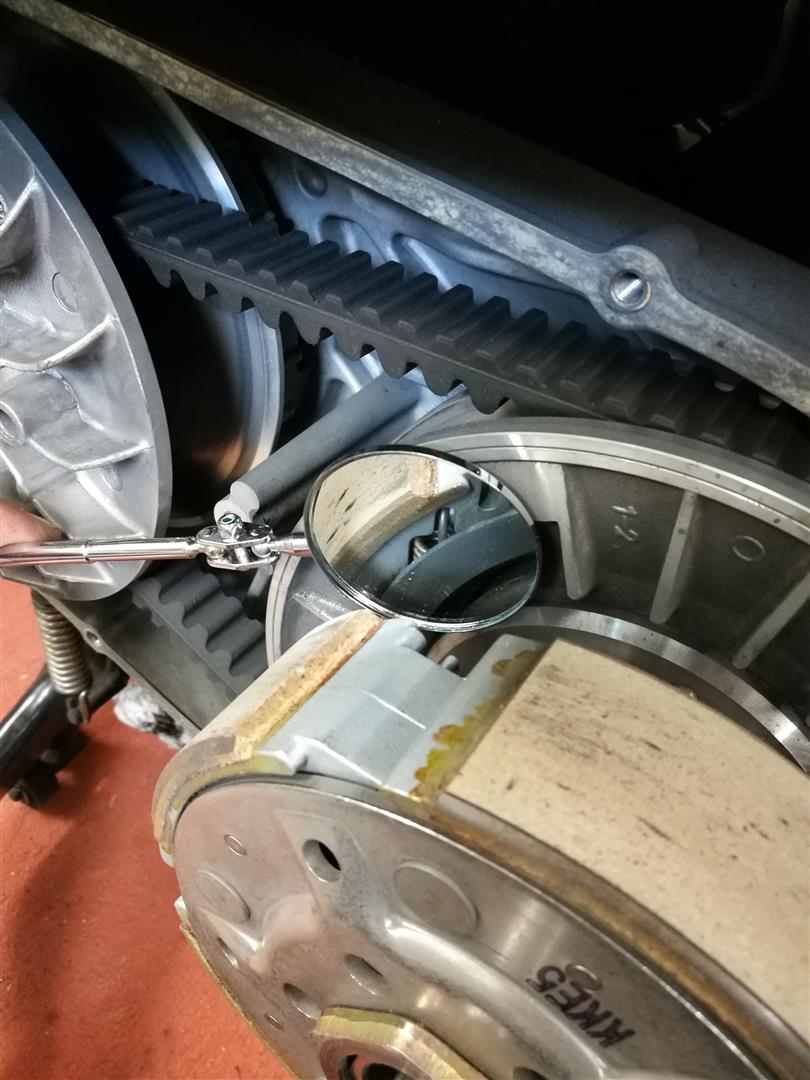

ich hoffe, Dein Röllerchen läuft wieder ohne Probleme (im Gegensatz zu meinem
Im Rahmen meiner Fehlersuche, ging ich auch dem Rubbeln beim Anfahren nach, und öffnete die Variomatik: Dort stellte ich zu meinem Erstaunen fest, das im Gegensatz zu allen Videos auf youtube, meine Fliehkraftkupplung mit den Federn nach innen verbaut ist !?!
Ich kann also nicht im verbauten Zustand die Federn wechseln.
Merkwürdig, oder richtig so ?
Hättest Du freundlicherweise die Anzugsmomente der beiden Muttern M40 u. M16 für mich parat ?
Eine weitere Frage wäre für mich, ob ich die Kupplung von der Welle ziehen kann, wenn ich die Mutter M16 gelöst habe ? Nur für den Fall, das auch ich Pulley´s einbaue
Gruß, Bernd, äähh, Batmobil

Ich antworte mal, da ich mittlerweile die Variomatik vom MR gut kenne.
Das ist die Serien Kupplung und die hat die Federn innen.
Die Mutter der Kupplung (M40) bekommt 70-80 Nm und die der Kupplungsglocke 80-90 Nm.
Die Schraube am der Lüfterscheibe vorne kriegt 100-120 Nm.
Gruß Robbi
