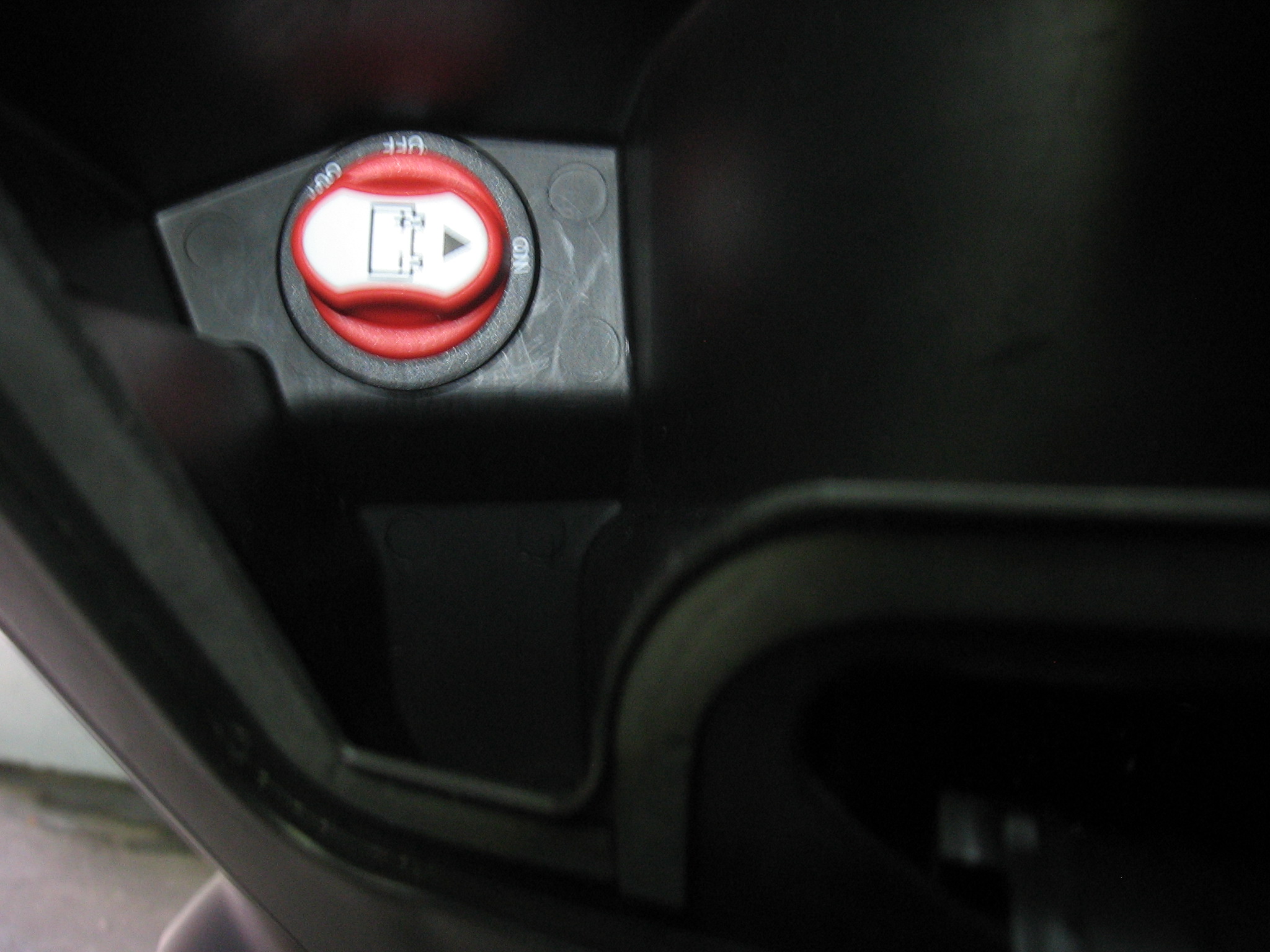

habe Batterie Trennschalter im linken Handschuhfach eingebaut,
den USB-Anschluß hab ich hierfür nach rechts verlegt. Um
Trennschalter zu verlegen muss man den Batteriekasten ausbauen.
Da das Handschuhfach sehr schmal ist, braucht man zum
Ein-Ausschalten spitze Finger. Funzt.

Der KYMCO AK 550i ist mit dem innovativem Noodoe System aus-
gestattet um dem zunehmenden Anspruch an Konnektivität gerecht
zu werden. Die KYMCO Noodoe App wird mit Ihrem Smartphone
übertragen, dieses System benötigt natürlich auch Strom, für
„Wenigfahrer“ empfiehlt sich dann die Verwendung eines Batterie -
Lade- oder Ladeerhaltungsgeräts, das über einen Schnellanschluss
bei Bedarf, oder vorsorglich aktiviert werden kann.
Der Einbau eines Trennschalters ist aus unserer Sicht jedoch weder
zweckmäßig, noch erforderlich!

Auf anraten der Werkstatt hab ich einen Batterietrennschalter einbauen lassen..und bezahlt..Geholfen hat dies absolut nichts.

- Scotty
- Beiträge: 359
- Danksagung erhalten: 50 Mal
Re: Auflösung?!?
habe über die Noodoe App ein Software Update installiert in
der Hoffnung das "Keyless" funktioniert jetzt, danach Test,
nachträglich eingebauten Batterie Trennschalter auf ON gelassen.
Wollte nach 4 Tagen losfahren und der Roller startet nicht.
"Software Update war wohl nur zu Spionagezwecken".
Also weiter den Trennschalter benutzen, Nachteil, muss
Borduhr jedes mal neu einstellen. Ist schon eine Frechheit
von Kymco den betroffenen Kunden nicht eine Lösung an zu
bieten. Weiterhin fehlt meiner Meinung nach auch ein Hinterrad
Spritzschutz, der Roller sieht nach einer Regenfahrt ganz schön
versaut aus, auch lässt sich der Nummernschild Halter "gut" reinigen
durch seine blöde Verrippung.
Gruß Scooty
