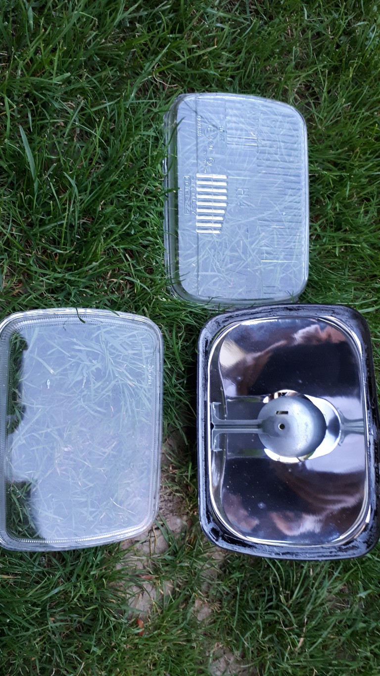

Scheinwerfer öffnen hast Du evtl. in einem Kawa Forum gelesen, machen wir des öffteren, SW bei 80° für 10min in den Backofen und schon lässt sich das Gehäuse vom Glas trennen.
Verklebt wird das dann mit " Klebt und Dicht" von Würth.
Passende LED Ringe gibt es evtl. bei Amazon, ca. 60-65mm Durchmesser, müsste man messen.
So wird aus einem normalen SW einer mit Klarglas und E-Prüfzeichen.
