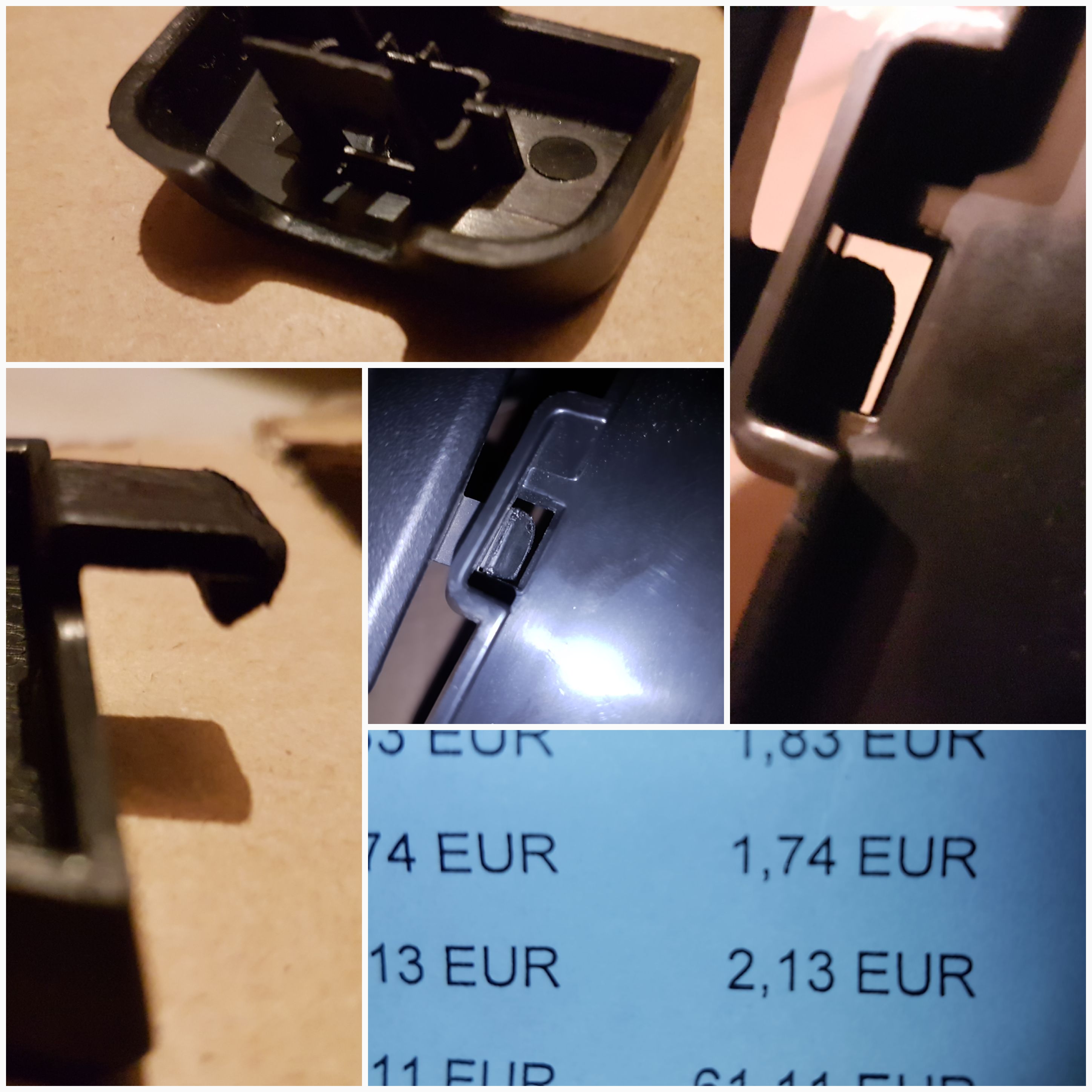

FOTOS vom Alten. Da Siehst auch warum er zu Kurz ist und bei Kopfsteinpflaster aufgeht. Der Neue hat längeren und stärkeren Rastzapfen. 2.13 Teil das ziemlich nervt.
Zum Ausbau reichte echt zu mir hinziehen dann hoch.
Siehst die Lasche die ist gleich draußen.
Also Spar dir ganze Maske auszubauen.

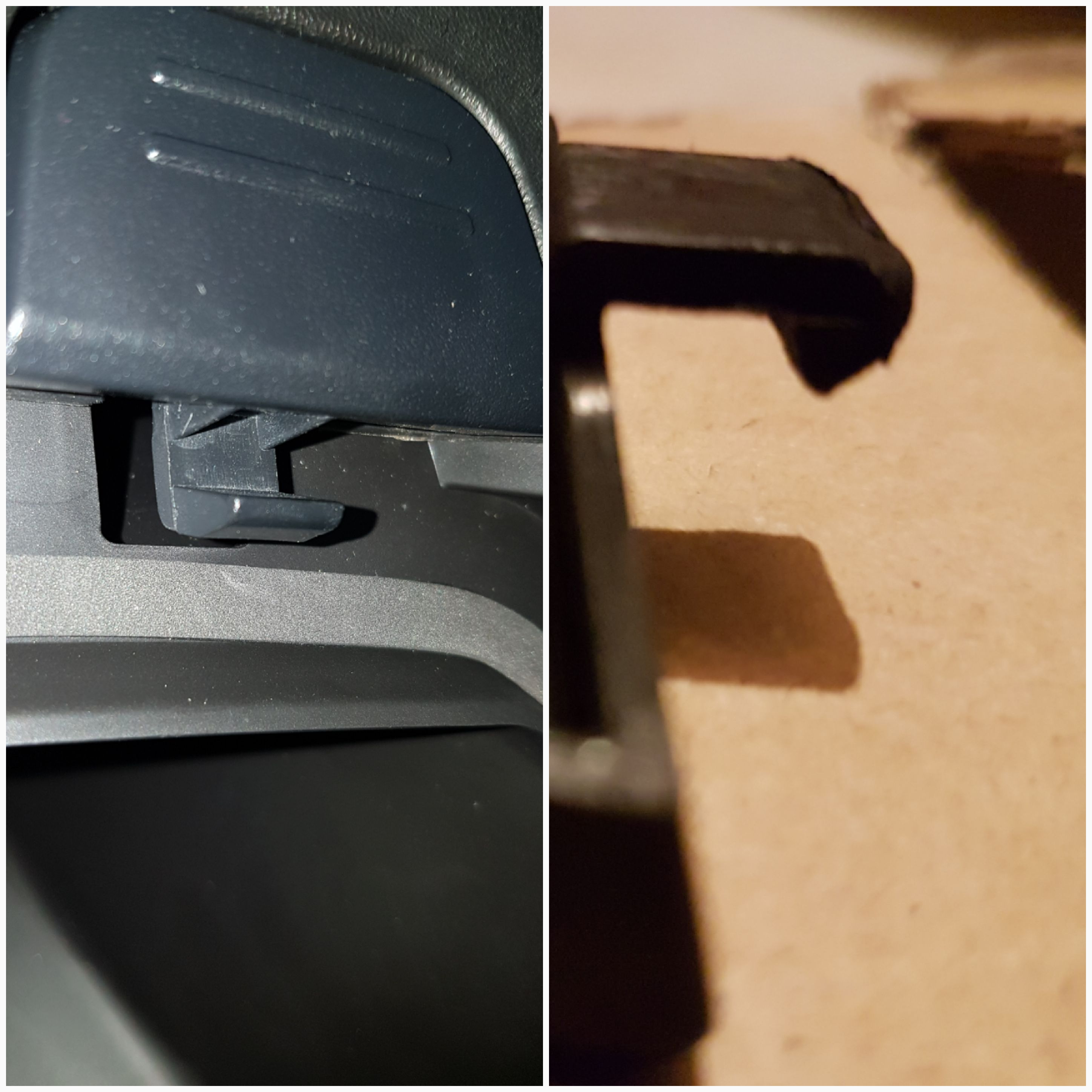

Hier sieht man die Änderung.
Links Neuer. Links der von meinen 2015er.
