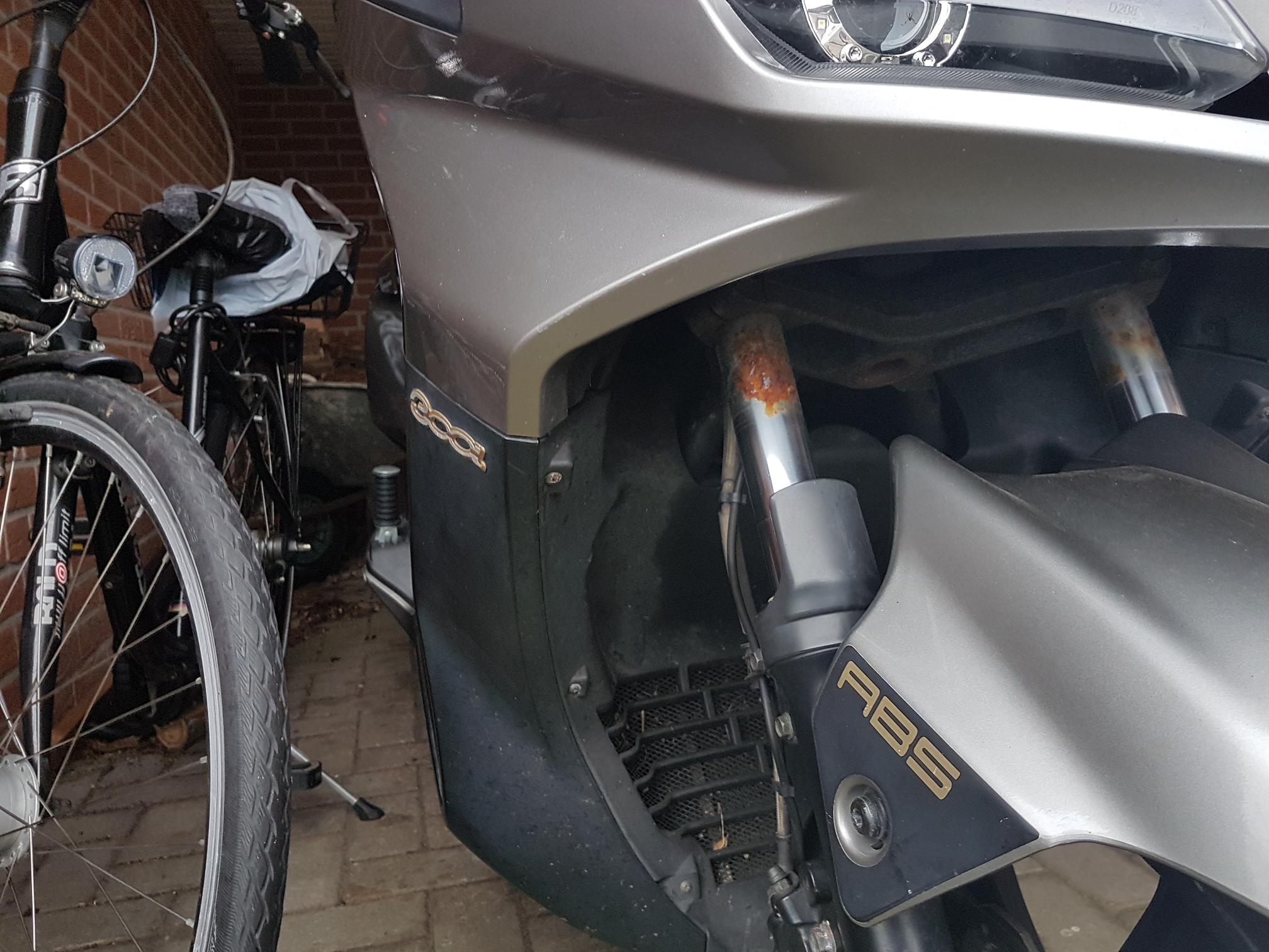

nachdem ich gestern etwas mehr Zeit zur Verfügung hatte mich um meinen Downtown zu kümmern,fuhr mir ein Schock durch die Glieder.
:twisted: Rostansatz an den Gabelrohren,ein Zustand den man besser nicht lange vor sich herschieben sollte.
Ist der obere Dichtring erst beschädigt,dringt auch Wasser in das Standrohr ein.
Ein neues Gabelrohr kostet locker etwas über 100,- € und bei 2 sind es über 200,- € :(
Den ganzen Aufwand diese zu zerlegen solange sie noch dicht sind,möchte ich mir jedoch ersparen und ich überlegte, wie ich dem ganzen beikommen kann. Denn im Grunde ist es nur die Chromschicht an der der Rost seine "Zähne" eingegraben hat.
Dann kam mir heutemorgen eine Idee.
Ich habe ja noch MOS² Kolbenbeschichtung,doch leider hatte auch hier der Zahn der Zeit von fast 10 Jahren seine Wirkung nicht verfehlt, dass Zeug war eingetrocknet und somit fast 100,- € unbrauchbar werden lassen.
Aber da die Zeit nicht stehen geblieben ist und andere Hersteller gleichwertiges in der Zwischenzeit entwickelt haben,wurde ich Dank Tante Google fündig.
Nun habe ich mir eine Spraydose OKS 521 MOS² Gleitbeschichtung 400 ml für knapp 20,- Teuronen bestellt.
Das "Zeug" hat zudem noch den Vorteil, dass es Luft härtet und nicht wie MOS² Kolbenbeschichtung im Backofen bei 150°C bis 200°C ausgebacken werden muss, was ohnehin die Frage aufgeworfen hat, wie in den Backofen bekommen, und wenn, ohne das meine bessere Hälfte davon Wind bekommt. :)
Zudem findet bei rd. 200°C eine Gefügeveränderung statt,mit der ich mich nicht anzufreunden vermochte.
Da ohnehin das Lenkkopflager erneuert werden muss,wird die nächsten Tage alles in einem "Abwasch" erledigt.
Bilder folgen mit dem erweiterten Beitrag.

Was soll das Zeug bringen ??
Neue Holme rein und gut ist.
Mit den "Wundermittelchen" ????
So wie das aussieht ist eh nichts mehr zu machen. Ein paar Pickel an den richtigen Stellen und die Simmerringe sind futsch.

Wer sein Geld auf der Straße findet macht es so wie du es vorschlägst. Ansonsten hätte ich mir den Tipp an andere auch sparen können.
Wer von dem Leben muss was ihm derzeit zur Verfügung steht macht sich ein paar Gedanken mehr wie er seine "Mücken" zusammenhält.
1. liegt der angerostete Bereich noch außerhalb des Eintauch Bereiches und 2. ist es "nur" die Chromschicht noch ohne Rostpickel. (Auch wenn es so aussieht als wären da welche)
Rost entfernt man entweder mechanisch, oder am besten mit Zitronensäure, dass Zeug mit dem man auch Kaffeemaschinen entkalken kann.
Die MOS² Beschichtung ist mechanisch extrem stabil,die Gabelrohre werden mit einer Schutzschicht überzogen die gleitfähiger ist als Chrom und rostet bei fachgerechter Verarbeitung nie wieder.
Selbst wenn ich neue Gabelrohre einbauen würde, käme zusätzlich als Schutzschicht eine MOS² Beschichtung drauf.
Frage mich ohnehin, warum ich nicht schon früher drauf gekommen bin. :wink:
Gleichzeitig bietet es sich an das Zeug an den Gleitführungen und Spindeln meiner Drehmaschine und Fräsmaschine auszuprobieren.
Weniger Öl bedeutet weniger Sauerei und es bindet keinen Staub und Späne. :wink:

Das war wohl eher schlechte Pflege!
Ist aber kein Beinbruch. Hol mal Mutti's Spülschwamm. Mit der rauen Seite und paar Tröpfchen Caramba oder ähnlichem sehen die Dinger in 3 Minuten wie neu aus.... ohne was kaputt zu machen!
Was du dann als Schutz drauf machst, ist natürlich dein Bier.
Bei mir werden die Rohre regelmäßig mit Silikonspray behandelt. Gutes Gleitmittel....guter Rostschutz.
Und die Gabelbrücke hat auch noch was davon. :D

Asche auf mein Haupt, da muss ich dir zustimmen. Hätte die Reinigungsbürste oder Schwamm auch mal an nicht gut zugängliche Stellen ansetzen sollen.
Das Problem ist in meinem Fall wo der Fe-Oxid-Krebs bereits zugeschlagen hat mit Silikonspray nicht dauerhaft zu lösen,da ich kein Schönwetterfahrer bin und sich Silikonspray in nullkommanix ruck zuck wieder abwäscht.
Mit dem von mir angedachten Gleitlack wird nach dem entfernen des Krebses das Tauchrohr "dauerhaft" versiegelt, sodass nur noch dann und wann eine Nachbehandlung notwendig wird und letztendlich nicht mehr Zeit in Anspruch nimmt als würde ich Silikonspray verwenden.
Müsste ich nicht um meine Unfallrente kämpfen,die man mir im Grunde ja gar nicht zahlen möchte,hätte ich an einer solchen Maßnahme wie Ich sie jetzt vorhabe, überhaupt nicht nachgedacht.

Klar, aber die Rohre sind ja noch nicht tot. So tief tauchen die ja nicht ein.
Im Extremfall kostet ein neuer Simmerring auch nicht die Welt.
Und die Teile sind doch ruckzuck ausgebaut.
Sauber machen....vor weiterem Rost schützen.... gut iss....

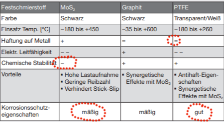

MOS2 ist chemisch wenig stabil, hat nur mäßige Korrosionsschutz Eigenschaften lt. Datenblatt und ist schwarz.
PTFE hat gute Korrosionsschutz Eigenschaften, haftet aber nicht so gut auf Metall wäre aber farblos...
Passt alles nicht wirklich gut.

Irgendwie muss zwischen dem was machbar ist und seinem Wunschdenken ein Kompromiss entstehen.
Und was spricht dagegen,hin und wieder mal die Spraydose vorzuholen um die Schicht aufzufrischen ?
Nach einigen Überlegungen geht es mir nicht mehr allein darum die Gabelrohre zu schützen.
Wenn ich ich an die Variomatik und dem Wandler denke, lässt sich anstelle von Fett als unerwünschtes Bindemittel für Staub und Abrieb das Mittel ebenso gut einsetzen.
Für mich persönlich zählt besonders für meine Drehmaschine und Fräsmaschine diesen Gleitlack einzusetzen, da beim drehen von Grauguss es keine schädliche Verbindung von Gussstaub und dem Bettbahnöl entsteht.
Wenn zuvor Kühlemulsion verwendet wurde wird es noch ekliger.
Normalerweise müsste man, wenn man Grauguss gedreht und gefräst hat die Maschinen zerlegen und die Führungen gereinigt werden wenn sie noch lange halten sollen.
Für mich gibt es da viele Anwendungsmöglichkeiten, eventuell lässt sich sogar das letzte Quentchen Spiel in den Führungen durch Schichtenauftrag eliminieren.
So wie man es bei MOS2 Kolbenbeschichtung macht.

Fett ist aus Ölen, ob mineralisch oder synthetisch ein eingedicktes Schmiermittel.
Festschmiermittel aus MOS2 oder PTFE ( TEFLON ) trocknen, dessen Oberfläche duch die Inhaltsstoffe so gut gleiten und verschleißmindernd sind,dass sie mit Fett ebenbürtig sind.
Fett lässt sich zu jederzeit mit Lösungsmittel entfernen,Festschmierstoffe nach dem trocknen nur mechanisch.
Hierbei kommt es auf die Materialpaarung an.
PTFE haftet auf Metall sehr schlecht, Mos2 hingegen weitaus besser.
Damit ist die Trockenkupplung tatsächlich eine.
Und im Übrigen heißt sie deswegen Trockenkupplung weil sie nicht in einem Ölbad läuft.
Nasskupplungen wie sie auch genannt werden bestehen aus mehreren federbelasteten Stahlscheiben (Lamellen).
Trockenkupplungen aus 2-4 Stahlscheiben mit dazwischen liegendem Reibbelag. Und deshalb darf hier auch kein Fett dran.

Heute hab ich dann meinen NDT aus dem Winterschlaf geholt. Leicht besorgt durch Deinen
Beitrag hab ich dann auch mal einen Blick auf die Gabelrohre riskiert. Und dann gefror mir
mein Lächeln. :shock:
Auch bei meinem NDT 350i war der kleine Rostteufel aktiv. Gott sei Dank nur minimal und
oberflächlich, aber auch an beiden Rohren. Durch den beherzten Einsatz von Never Dull
(und anschließenden Einsatz von WD 40) ließ sich alles schnell und rückstandslos entfernen.
Ich mag aber nicht daran denken, wie das in einigen Wochen oder Monaten ausgesehen hätte.
Dabei dachte ich eigentlich, dass mich dieses Problem nicht erreichen kann, da ich den NDT
regelmäßig säubere und trockne bevor er wieder in die Garage kommt (natürlich besonders
gründlich vor der jährlichen Einwinterung).
Also. Vielen Dank für Deinen Beitrag :!: Ohne den hätte ich vermutlich nicht nach Flugrost an
den Gabelrohren Ausschau gehalten. Fortan werde ich den Gabelrohren definitiv mehr
Aufmerksamkeit widmen :!:
Ansonsten kenne ich dieses Problem nur von dem kleinen Verstellrad des Bremshebels
(da wo die Zahlen "eingekerbt" sind). Links ist alles wie es sein soll. Rechts gehe ich zwei- oder
dreimal im Jahr mit Never Dull ran, um den Flugrost zu entfernen. Scheinbar ist die Qualität
der Chromschicht nicht überall gleich bei meinem Roller.

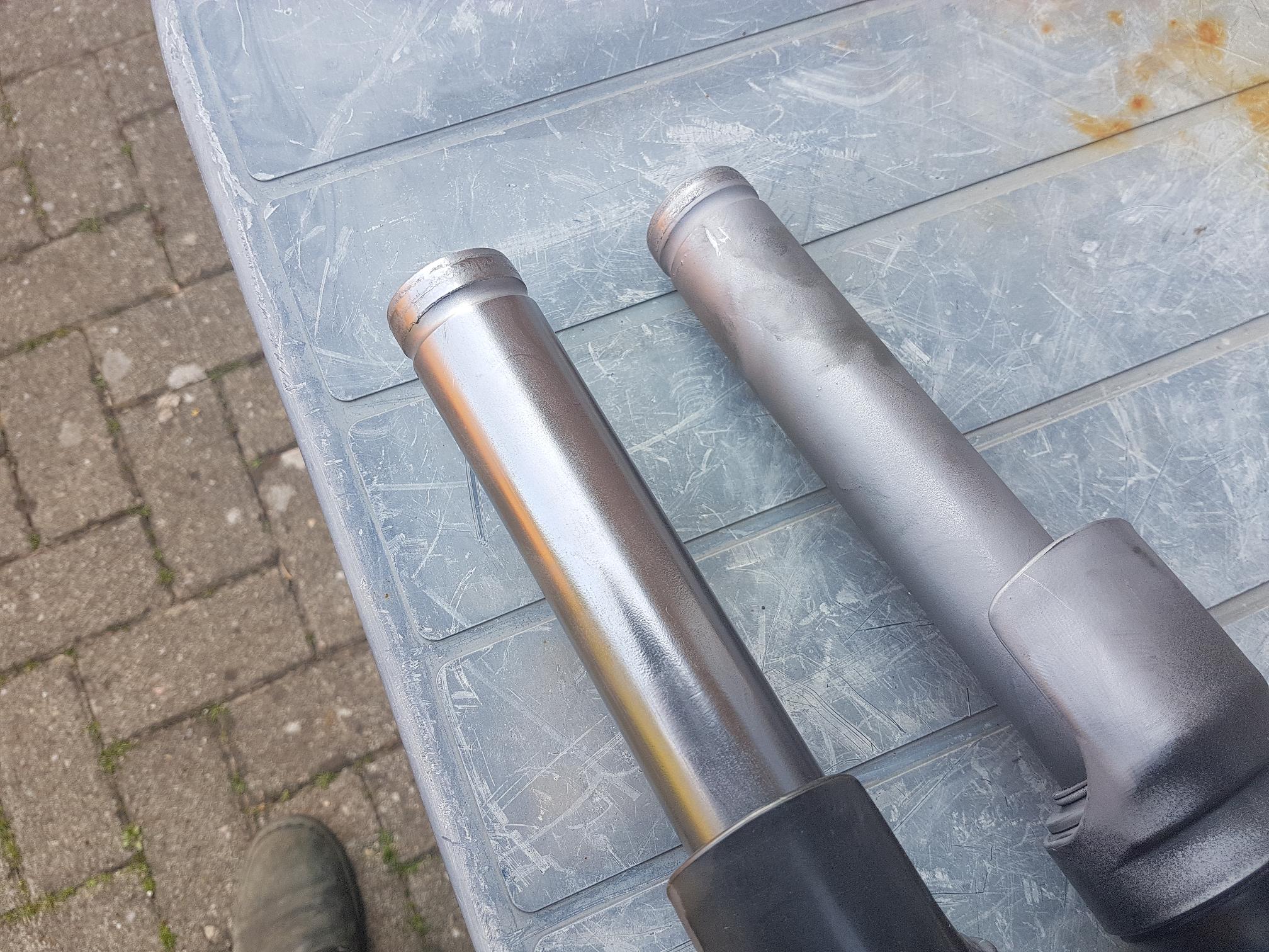

Heute habe ich soweit alles vorbereitet,morgen kommt mein Lenkkopflager.
Hier mal ein Foto wie die Beschichtung aussieht.
das linke Rohr habe ich heute Abend mit einem Baumwoll Lappen leicht überpoliert und das rechte zum Vergleich so gelassen, wie es nach der Beschichtung aussieht.
Die Schicht ist extrem hart und widerstandsfähig,habe mal nach dem aushärten an einem Probestück versucht mit der Reißnadel zu kratzen, man muss schon kräftig drücken um einen Ritz darein zu bekommen.
Stoße sich bitte keiner an das überbeschichtete am schwarzen, Auspuff- Lack matt schwarz ist noch in ausreichender Menge vorhanden. :wink:

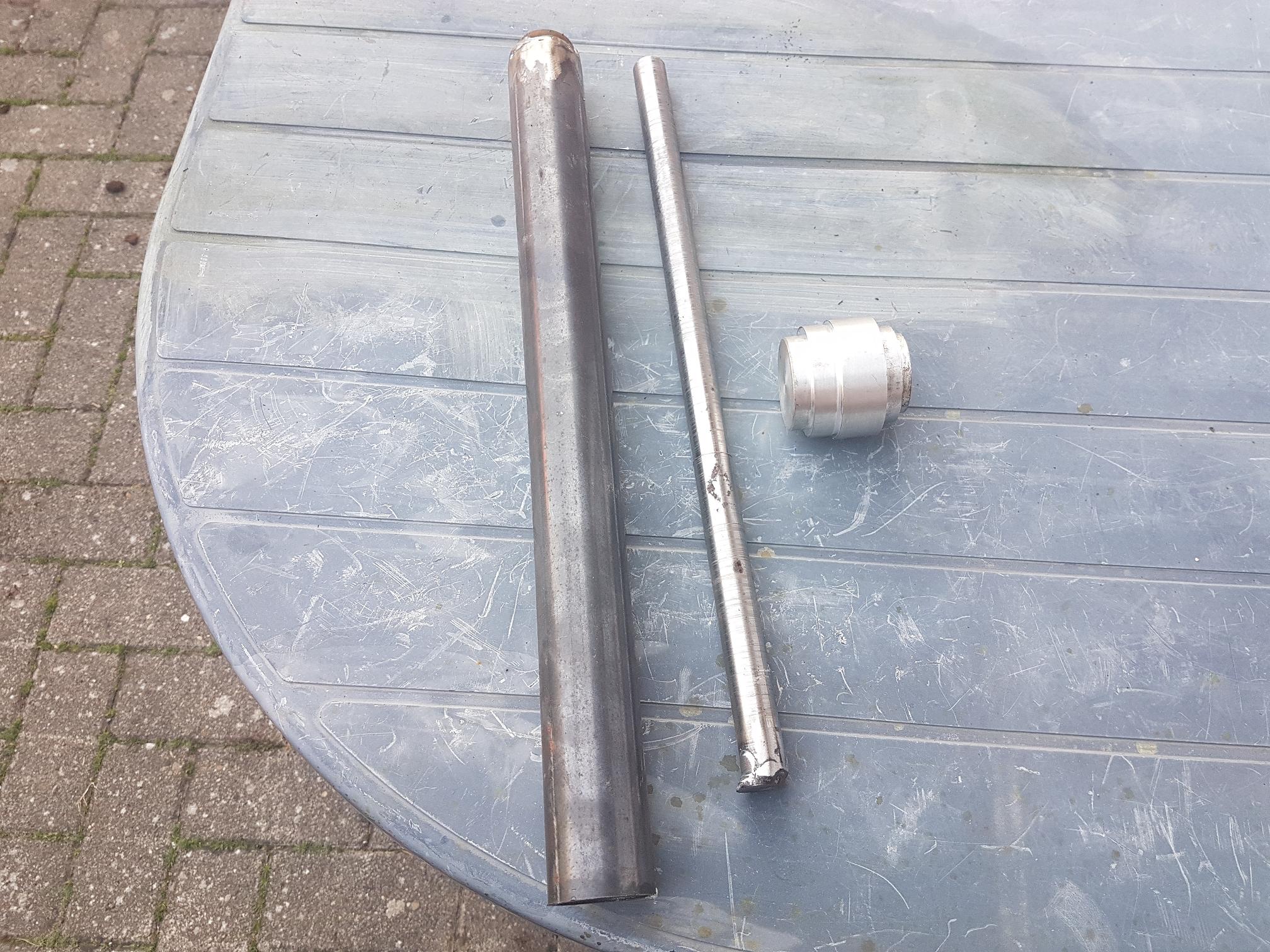

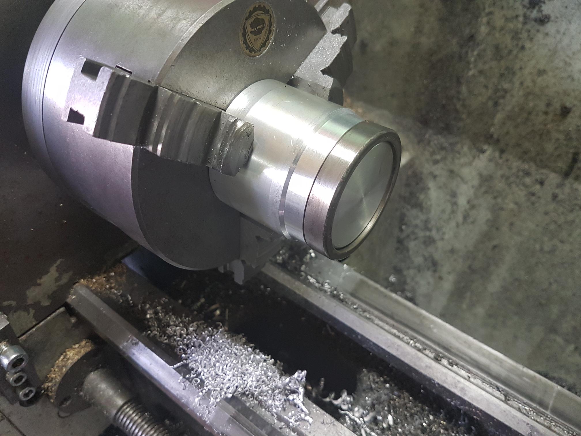

Hier möchte ich noch meine Werkzeuge vorstellen die ich mir gemacht habe und die eine Demontage und Montage der Lenkkopflager enorm erleichtern und vereinfachen.
Von links nach rechts:
Mit einem 1 1/4" Rohr von 450 mm Länge mit eingeschweißtem Wellenstummel zum drauf schlagen,lässt sich der untere Lagersitz über die Lenkstange schlagen, ohne die Lagerfächen zu beschädigen.
In der Mitte ein Austreib-Werkzeug aus einer 20 mm Stahlwelle (Silberstahl) 420 mm lang, an dem vom gleichen Material eine 8 mm dicke Scheibe versetzt angeschweißt ist und sich nach vorne verjüngt.
Damit lassen sich die Lagerringe hervorragend austreiben.
Der Stahl ist nach dem anschweißen der Scheibe gut gehärtet, sodass ein verbiegen nahezu unmöglich ist.

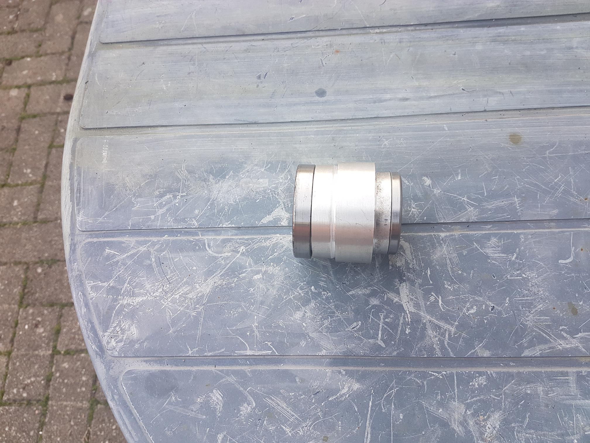

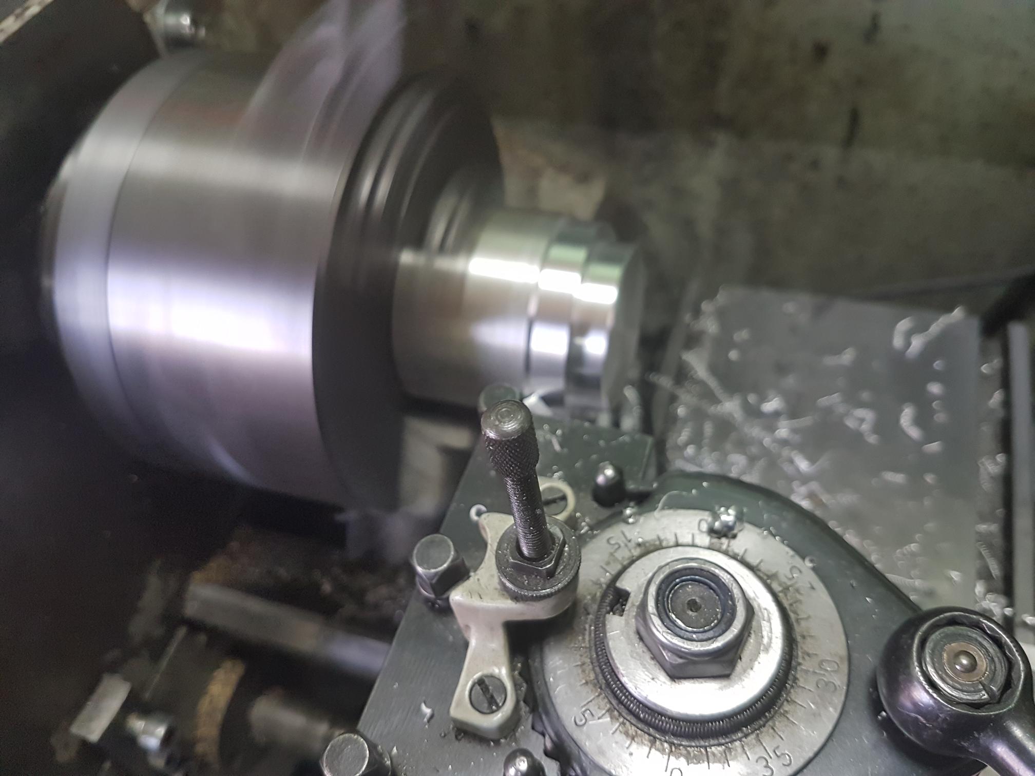

Unten im Bild das Alu- Drehteil vom Vortag mit dem die Lagerringe sehr sauber in die Lagersitze des Lenkkopfes eingetrieben werden können.
Warum ich mich für ein Aluminium-Drehteil entschieden habe,könnt ihr in der Erklärung des nächsten Fotos lesen.

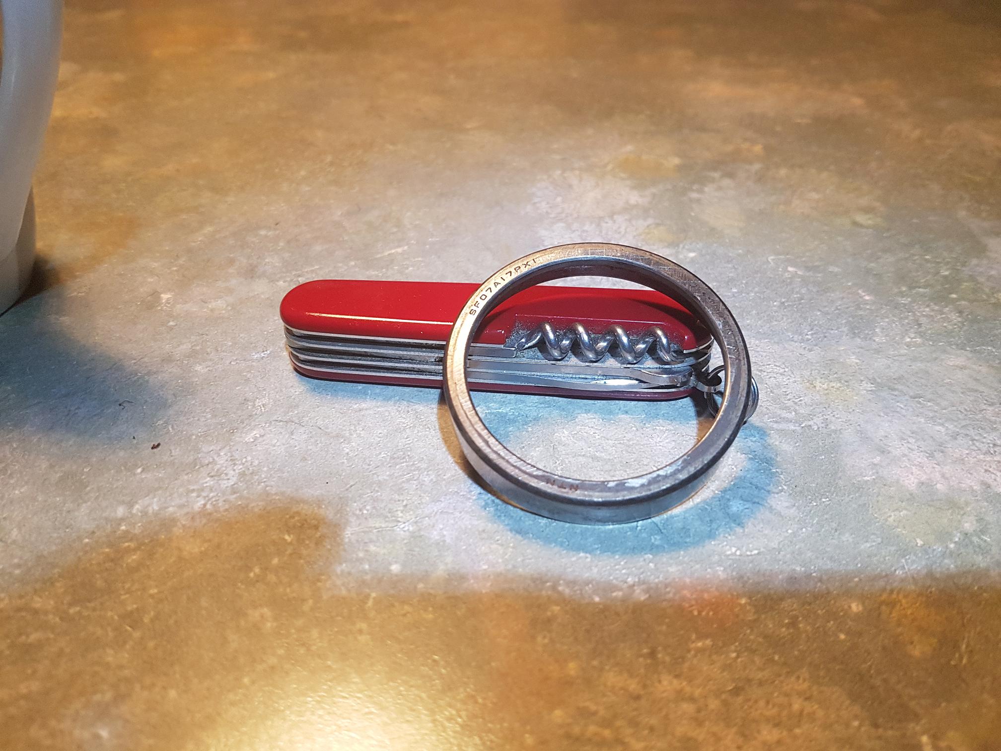

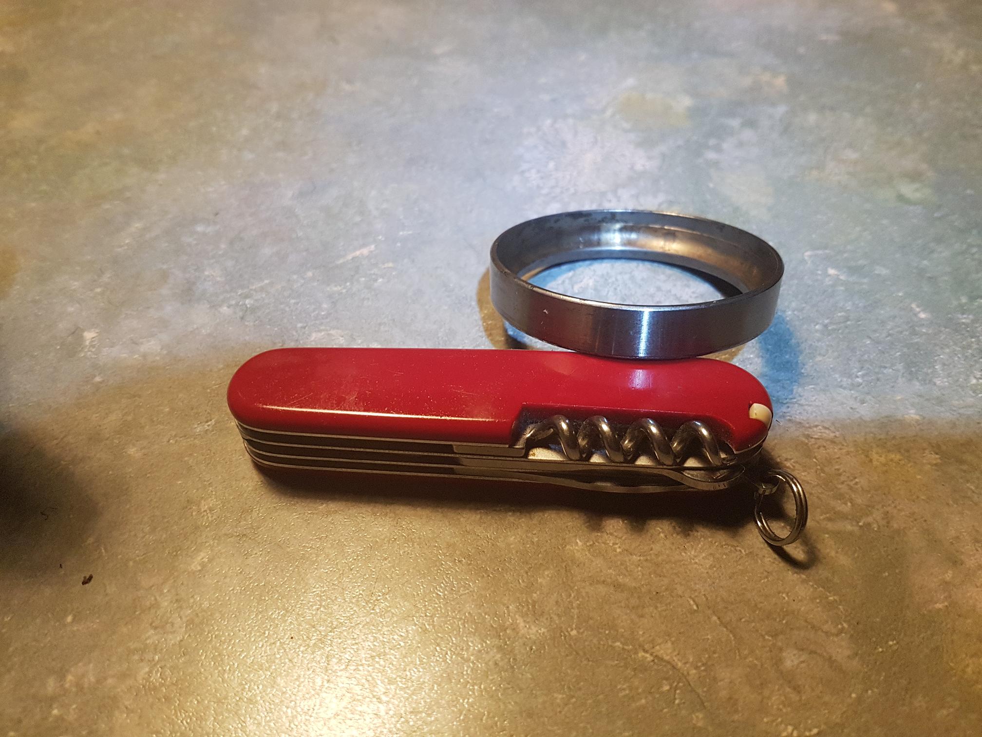

Wie man erkennen kann,sind die Einschläge der Kugeln deutlich zu sehen, die letztendlich zum Rast-Verhalten bei einem defekten Lenkkopflager führen.
Den Grund dafür soll das letzte Foto zeigen.
Genau gegenüber auf der Rückseite des Lagerringes im Bereich des Hersteller Logo NTN sieht man eine dunkele Stelle,hier befand sich Rost.
Der Lagerring war demnach nicht korrekt in den Lagersitz eingetrieben worden, und auch sonst konnte nur Wasser in das Lager eindringen weil es am Fett nicht gelegen hat. Denn es war buchstäblich keines drin.
Meines Wissens, werden der obere, als auch der untere Lagerring werksseitig zusammen wie mit einer Nietzange in die Lagersitze gezogen,was jedoch die Gefahr in sich birgt,dass der korrekte Sitz nicht bemerkt wird.
Mit einem solchen Eintreib-Werkzeug wie ich es mir gefertigt habe,hört man am Klang ob ein Lagerring satt und vollflächig anliegt.
Zudem kann man am Absatz bereits erkennen ob der Abstand zum Lenkopfrohr gleichmäßig ist.
Ich bevorzuge zum Eintreiben generell die warm-kalt Methode, indem ich das Alu-Drehteil zusammen mit den Lagerringen in einer Plastiktüte für gut 1,5 bis 2 Stunden in den Eisschrank lege und kurz vor dem Eintreiben der Lagerringe das Lenkkopfrohr mit dem Heißluftföhn erwärme.
Das Alu- Drehteil hilft mir dabei, die Temperatur zu halten,sodass die Lagerringe anschließend exakt so sitzen wie es sein soll.
Gut gefettet dürfte ein Lenkkopflager weitaus länger halten als sonst üblich.
Wer Interesse an solchen Werkzeugen hat,darf sich gerne per PN, oder E-Mail bei mir melden.
