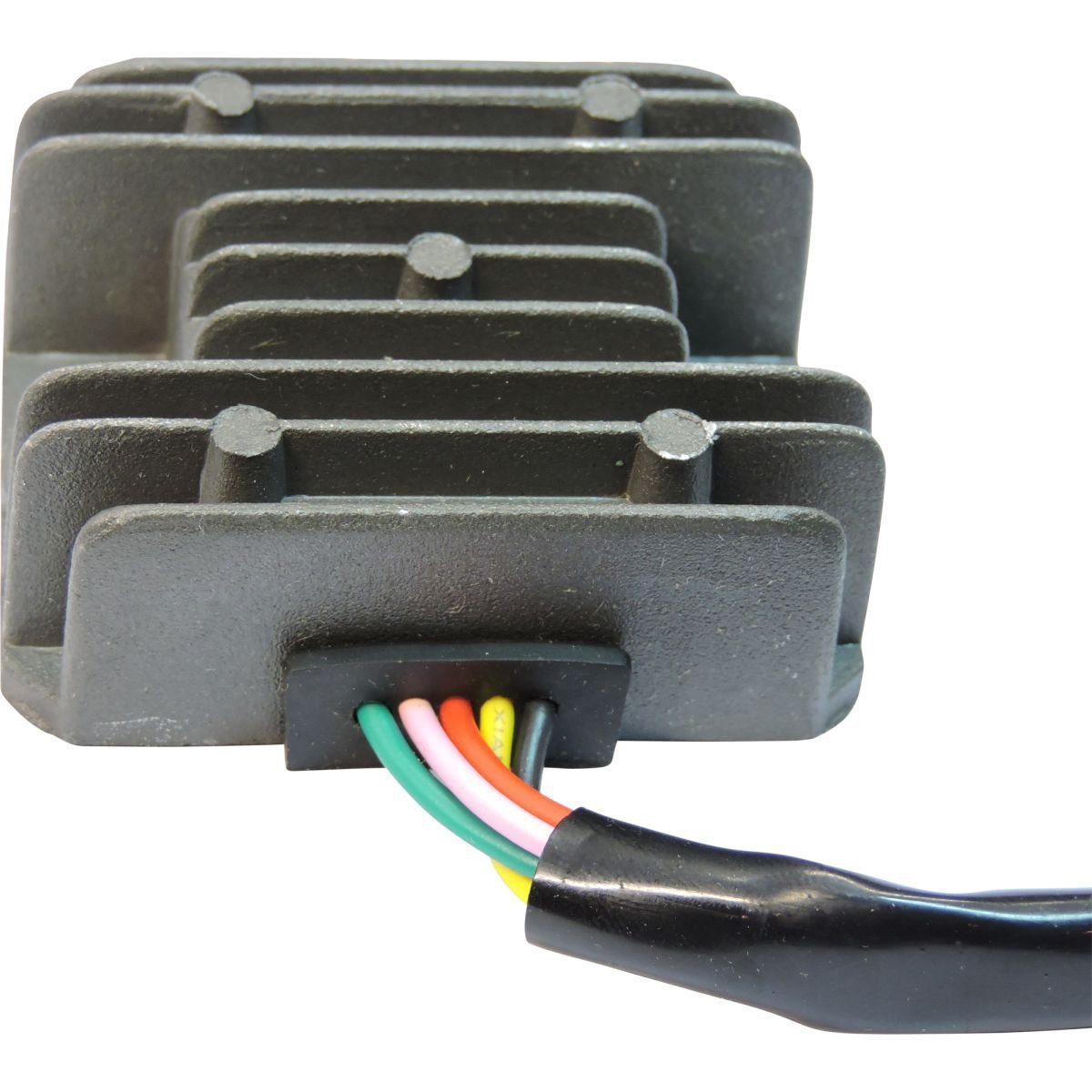

So... die Vorbereitungen zum LiMa-Umbau laufen.
Habe mir mal den folgenden Regler bestellt:
KAYSO Performance Gleichrichter Spannungsregler MZ125F Baotian QT-21 Vintage
Gleichrichter KAYSO.jpg (136.01 KiB) 3270 mal betrachtet
Dabei ist mir eingefallen, dass beim Umbau meine Hauptsicherung (7A Glassicherung) gegen eine stärkere (evtl. 15A) getauscht werden muss. Die Lichtmaschine bringt etwa 100W. Bei gerechneten 12V sind das 10A die hinten raus kommen. Das hält meine 7A-Sicherung nicht lange durch :)
Außer, ich habe einen Denkfehler... Aber beim Grand Dink 125S ist auch u.a. eine 15A Sicherung eingebaut. Da ist die LiMa auch stärker als meine jetzige.
Was meinst Du Frank?
Viele Grüße, Jens.

Es reicht eigentlich eine 10A-Sicherung, da die Lima ja keine 120W liefert (was ja 10A wären).
Aber mit der 15A-Sicherung bist du schon gut bedfient, wenn auch der Scheinwerfer über diese Sicherung laufen tut (was ich aber nicht so realisieren würde)
Ich würde es so realisieren: die 7A bleiben ("Bordnetz) und noch einmal 5A für den Scheinwerfer, wenn er auf H4 umgerüstet wird bzw 3A, wenn er auf HS1 bleibt/umgerüstet wird)
