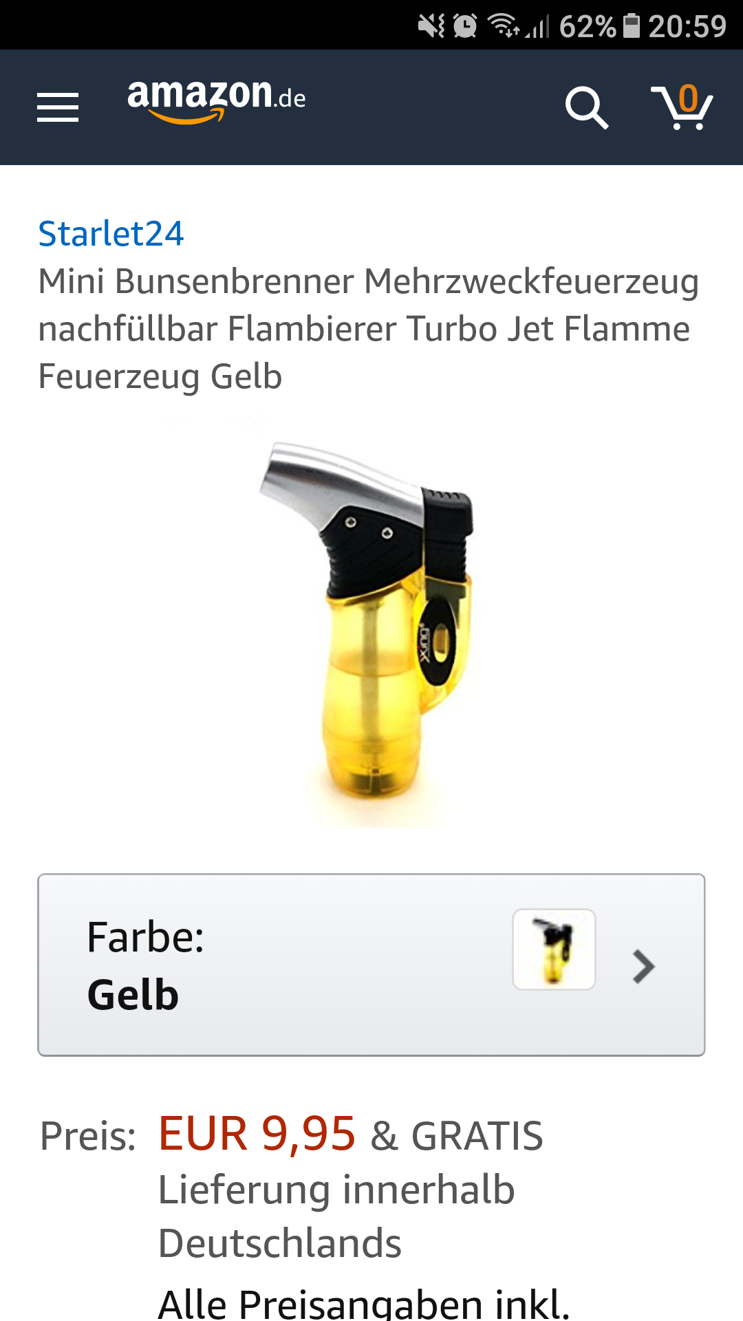

Hi Ludwig, wie die Schraube von aussen ausschaut sagt nicht's über den Zustand des Gewinde's aus.
Für unzugängliche Stellen verwende ich zum erwärmen zum Beispiel sowas; WD 40 ist auch nicht so unbedingt mein Favorit zudem auch kein richtiger Rostlöser.
Gruß vom Kayser nähe Böblingen

Re: Obere Schraube des Stossdämpfers sitzt fest
Prima, damit kriege ich dann ja endlich die Crème brûlée richtig knackig
Ich hol mir mal das WD-40 Specialist Rostlöser oder kannst du etwas anderes empfehlen?
