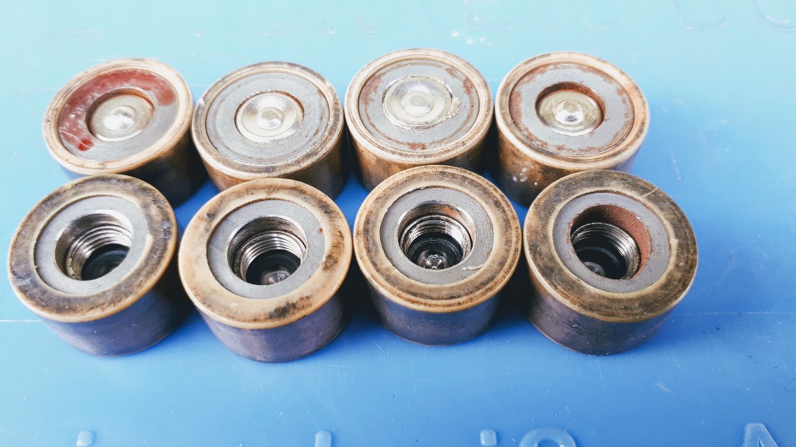

Re: Dr. Pulley-Vario zum 100sten (sorry)!
Hallo Dirk,betr. deine Aussage bezüglich Rollen schwerer machen geht nicht.Dirk hat geschrieben:Wenn man unsicher ist, welches Rollengewicht nun das optimale ist, sollte man immer bei der schwereren Variante anfangen. Denn Rollen leichter machen geht per Feinwaage und Dremel immer, schwerer machen eben nie!
Die SR Rollen brauchen schon einige km, bis sie optimal laufen. Wenn sich aber Probleme unmittelbar nach dem Einbau zeigen, hat das in der Regel nichts mit dem notwendigen Einfahren zu tun, sondern ist fast immer ein Einbaufehler. Ich würde daher nicht abwarten, sondern bald die Sache prüfen.
Je nach Einbau der Serienvario (die Stifte können in drei verschiedenen Positionen in die Löcher eingesetzt werden) können die Probleme mit der Vario größer oder kleiner sein. Und die Stifte nicht fetten, da sammelt sich dann erst recht Dreck in den Löchern.
Geht nicht gibt es nicht.
Hab meine 13Gr. mittels eingepresster Ventilkappen wieder auf 14,5 Gr. gebracht.
Werde beim nächsten mal ein Gewinde in die Gewichte machen, dann kann ich mit Gewindestangen variieren wie's mir gefällt.
Bastel halt gerne.

Um das Thema von meiner Seite aus abzuschließen: ich hab mir die Dr. Pulley-Sportvario gegönnt (Flotte Lieferung, Dirk! Alles tuttobene!),
mit 12g-Rollen bestückt. Der Einbau war kein Problem, obwohl mein Schrauber, entgegen der Empfehlung ohne Spacer zu montieren, einen
Spacer-Ring mit eingebaut hat.
Mittlerweile bin ich ca. 400 km in dieser neuen Konfiguration unterwegs, und darf sagen: Endlich geht der Roller so, wie er kann. Das Anfahrverhalten ist deutlich kraftvoller, ohne dafür höher drehen zu müssen. Das Ansprechverhalten ist einfach viel besser. Überhaupt lässt sich die Drehzahl recht gut beeinflussen, bei Konstantfahrt kann man vergleichsweise untertourig dahinrollen. Die Beschleunigungsdrehzahl liegt bis zum weiteren Ausdrehen (also über 80 km/h) bei ca. 7300 U/min, was ich nicht zu hoch finde. Und auch die Motorbremse reagiert wie gewohnt. Das hab ich an einem anderen Scooter mit Malossi-Vario auch schonmal anders erlebt: durchweg hohes Drehzahlniveau und völliges Fehlen der Motorbremse. Zweitakter-Feeling, seltsam...
Ich kann damit also offiziell zum Kreis derer gezählt werden, die mit der Dr. Pulley-Vario seeeehr zufrieden sind
Für den nächsten Tuning-Schritt muss am Fahrer gearbeitet werden. Da gibts ca. 30 Kilo Gewichtseinsparungs-Potenzial...
Viele Grüße
Gerd
