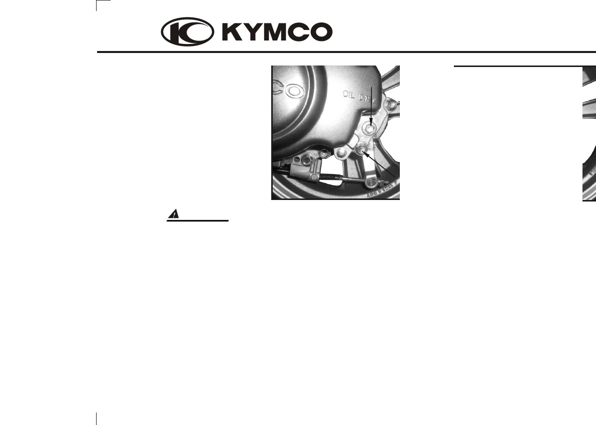

da es meinen Freundlichen Kymco Händler nicht mehr gibt (Geschäftsaufgabe) un ich mittlerweile nicht mehr in der Garantiezeit bin wollte ich eine wartung(5000 km ) selbst durchführen. Kerze ist kontrolliert, Luftfilter gereinigt, Variorollen getauscht jetzt wollte ich noch das Getriebeöl wechseln
bin mir aber nicht ganz sicher welches die ablassschraube ist und wo die Schraube zum Wiederbefüllen ist.Getriebeöl ist bereits vorhanden muss also nur noch wissen welch beiden Schrauben die richtigen sind.
Obere Schraube befüllen ?
Untere zum ablassen ?

Schau mal weiter unten , da ist eine Schraube mit Dichtscheibe , das ist die Ablassschraube . Die Einfüllschraube ( genauso lang ) ist die auf dem Bild ganz oben mit dem Pfeil dran .
Ölmenge sind 120ml .

Dichtung Alu oder Kupfer dann auch erneuern !
