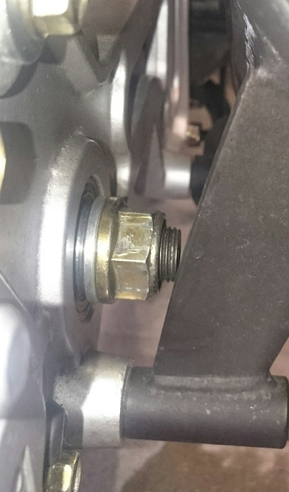

Ist es normal das die hülse nicht komplett in der schwinge bzw wellendichtung verschwindet?
Wollte eigentlich nur Reifen hinten erneuern.
Wurde dann dich ne größere Baustelle. Erst ging die schwinge nicht ab war aufs Lager gerostet. Bei der abzieh Aktion ging dann das Lager kaputt. Hab dann vorsorglich beide Lager getauscht auch das im Getriebedeckel. Allerdings kommt es mir jetzt so vor als ging die radmutter nicht mehr so weit aufs Gewinde und die hülse im Bild zu sehen geht nicht mehr soweit in die wellendichtung . Bin gefahren und kann nix feststellen beim fahren. Reifen ist auch fest. Wollte nur sicher gehen ob da so ok ist. Danke schon mal für Tipps.

Doch , das ist meines Erachtens nach schon O.K.

Ok super dann bin ich ja beruhigt. Hätte ja sein können das die hülse bis zum Hals in die wellendichtung muss.wobei ich nicht weiss was ich falsch gemacht haben könnte. Die Lager hab ich bis zum Anschlag eingepresst.Reifen auf die Achse gesteckt, dann die lange hülse, dann die schwinge montiert dann die die kleine hülse dann die Mutter mit 80nm angezogen. Die Achse hab ich mit Kupfer Paste bestrichen damit das Lager nicht wieder auf die Achse rostet.

Übrigens : Wäre das Lager nicht weit genug in der Schwinge gewesen , hättest du es mit der Mutter in die richtige Position beim Anziehen gebracht ...

die Hülse steckt also nicht im Lager, sondern sitzt auf dem Innenring auf?

Somit steckt das Lager zwischen den beiden Hülsen und bekommt somit gleichmäßigen druck von beiden Seiten? Falls mein Lager also nicht komplett verpresst gewesen wäre, hätte es vielleicht durch den Druck auf die lauffläche beschädigt werden können oder? Axial soll so ein Lager nicht wirklich viel aushalten.
