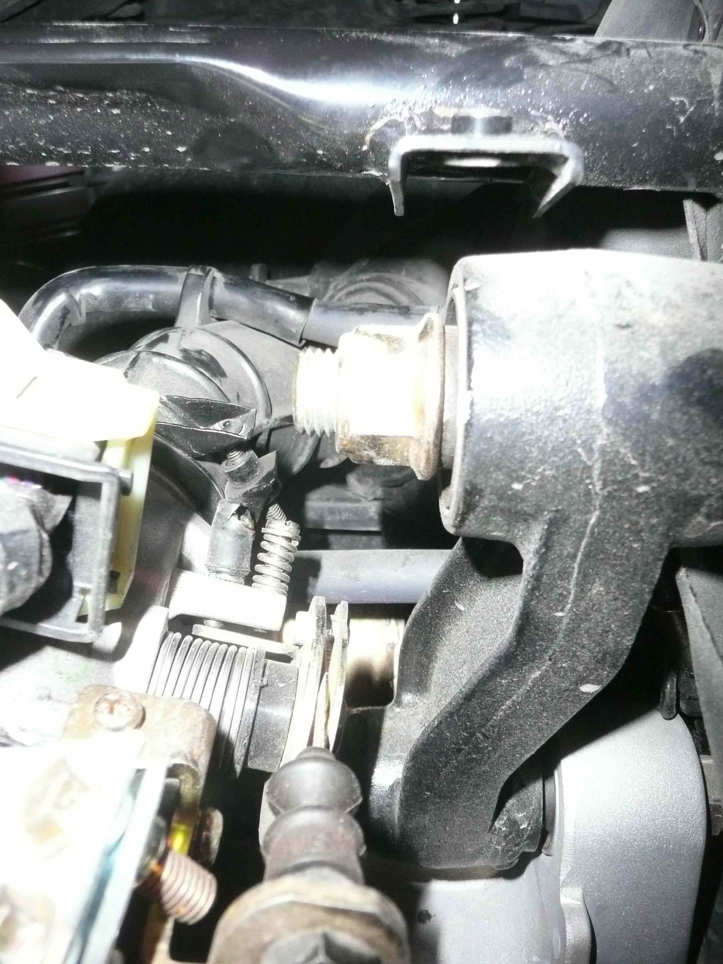

Ich sehe zwei Einstellschrauben auf dem Vergaser, eine mit unterlegter Feder, die andre mit Gummikappe die weiter herausragt.
Welche reguliert die Leerlaufdrehzahl, was macht die andere?

wie bereits vorher schon erwähnt worden ist,hat dein Roller eine Einspritzanlage!! Das Foto zeigt diese zum Teil.Es ist kein Vergaser und du solltest auf keinen Fall an einer von diesen Schrauben drehen.Nachdem die gelbe Motorkontrollleuchte nicht brennt, wird dein Motorproblem eine andere Ursache haben!
Stefan
Stefan

NICHT an den Schrauben drehen !!!

Also nochmal für alle , die hier mitlesen : Der DT125i hat eine EINSPRITZANLAGE UND KEINEN VERGASER !Rentroll hat geschrieben:Ein Hinweis auf Vergaserproblem wurde angezeigt.
Fehler in der Einspritzanlage sind dabei nur Fehler in den elektrischen Bauteilen dabei , wie z.Bsp. Einspritzdüse , Drosselklappenpoti , Leerlaufluftventil etc.
Diese Fehler werden ALLESAMT im Fehlerspeicher abgelegt ( Historie ) . Sind sie nicht mehr vorhanden , leuchtet die gelbe Lampe nicht mehr , aber die Fehler bleiben solange gespeichert , bis man sie mittels Diagnosetool löscht ( anders kann man sie nicht löschen ) .
