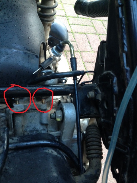

ISF Isolatorflansch am ASS Ansaugstutzen mit O Ring ist intakt.
Die Bauteile sehen auch gut aus.

Ist der ISF auch richtig herum ( s.o. ) eingebaut ? Es gibt vier Möglichkeiten , nur eine ist korrekt ...

Zumindest so, dass es bündig mit dem AAS und Vergaser ist. Es handelt sich doch um das braune Flanschstück mit den zwei O Ringen.
Oder denke ich da zu einfach?

Richtig herum heißt : O-Ring im ISF Richtung ASS und der Durchlass zwischen ASS und Vergaser darf nicht zum Teil blockiert sein .

Das ist alles richtig eingebaut und frei.

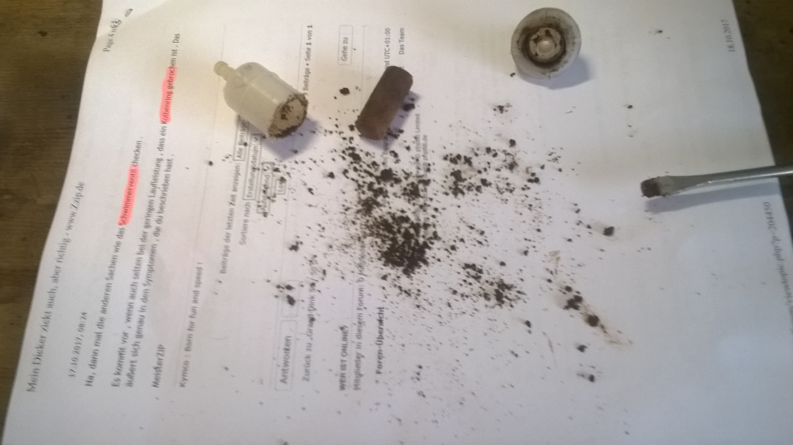

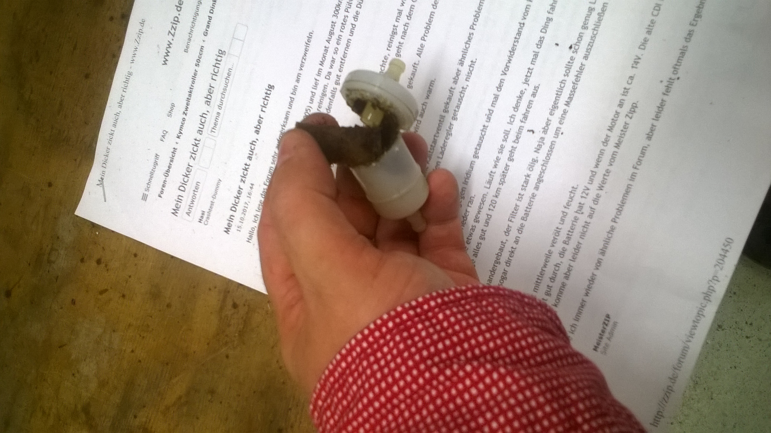

Jetzt habe ich:
1. wieder neue gebrauchte gereinigte Zündkerze
2. den ISF kontrolliert
3. einen neuen Naraku Vergaser NK201.06 eingebaut samt manuellen Choke, dabei habe ich das Schwimmernadelventil und mir die Hauptdüse 75 und Nebendüse 35 angesehen, die Gemischschraube habe ich auf 0,5 gestellt (ich konnte den Vergaser so schon vorbereiten)
4. Nur um ganz sicher zu gehen, hatte ich mir einen neuen Benzinfilter mitgenommen, ich konnte zwar nicht glauben das der andere original Kymco schon zu ist nach 300 km, aber mal sehen. Die Pumpe hatte ja immer gefördert. Der Filter wurde dann auch gleich mal aufgemacht, der ist total zu mit Spänen. Ich habe ja schon zu beginn geschrieben, das ich im Vergaser immer so ein rotes Zeug drin hatte, was ich mir nicht erklären konnte. Ich hatte angenommen, das der Vorbesitzer Öl im Tank mit zugemischt hatte.
Ich hatte die alte Brühe schon vor 5 Wochen mühselig abgepumpt, der Ausbau des Tanks ist mir nicht gelungen. Irgendwie klappt das nicht ganz so wie beschrieben, bzw. erst mit roher Gewalt. Dann Tanksanierung wenn möglich.
Ich möchte noch nicht frohlocken aber starten lies er sich danach gut; aber bei der kleinen Proberunde ist er nach 300m wieder verreckt. Das kann aber an dem neuen Vergaser liegen. Für den Sprit lasse ich mir jetzt erstmal ein großes Probefläschen bauen und baue den alten Vergaser rein. Das SNV und die neuen Düsen.

Das sieht aus wie Rost oder täuscht das?
Gruss Christian
Gruss Christian

Ich habe aus lauter Verzückung kein Magnet rangehalten aber ich gehe mal davon aus.

Ein Benzinfilter kann nach 200 Km bereits verstopft sein

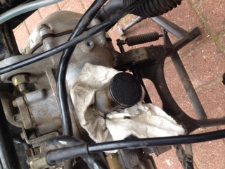

Heute wird das Gabelöl getauscht und nun auch der Zylinder entfernt, die Dichtungen sind gestern als Komplettpaket von RP gekommen.

So Zylinder abgebaut, das Eisenoxid hat sich auf dem Kolben abgelagert. Mit etwas sanften Druck, Reiben und Bremsenreiniger ging das aber einigermaßen runter. Die Auslasskanäle am Zylinder habe ich ebenfalls noch mit einem Holzschaber etwas geputzt, war aber unauffällig. die Lauffläche war Spiegelglatt und ohne Riefen.
Die Kolbenringe waren noch elastisch und in Form. Ich hoffe du verfluchst mich nicht gleich, aber mein Bengel möchte die Dicke nicht erst noch einfahren wegen neuer Ringe. So ist alles wieder sauber reingeflutscht. WO steht oben und der Pfeil zeigt nach unten zum Abgasauslass. Am Lüfterrad der LIMA habe ich gedreht, der Kolben ging leichtgängig hoch und runter. Die Dichtungen wurden vorschriftsmäßig erneuert.

Die doofe Schraube an der Membran war einen Inbusschraube und gar nicht mal das Problem. Die beiden vorderen sind das Problem
. Diese sind unmittelbar unter der Motorbefestigung und lassen sich nicht rausnehmen.
Muss ich den ganzen Kram Schalldämpfer, Stoßdämpfer und diverse Stecker lösen um da ranzukommen oder denke ich falsch?

Eventuell reicht es das Federbein zu lösen und den Rahmen anzuheben, damit der Motor sich an der Aufhängung dreht. Oder das Heck belasten, dreht er sich in die andere Richtung. Ansonsten halt den Motor raus nehmen.

reicht den Dämpfer unten zu lösen, einer muss dann den Bock etwas anheben, dann bekommt man die Schrauben raus...eng aber geht.

Hallo, neue Ringe samt Zylinder und Nadellager sind bestellt. Wenn dann richtig. Neue Kolbenringe waren bei RP nicht vorrätig zumindest keine mir geläufigen. Malossi kenne ich nicht.

Sinnvoll war es den Tank zu tauschen, der alte war total verrottet (da kam eine Handvoll Modder raus). Die groben Bestandteile wurden im Filter zurückgehalten. Das feine Eisenoxid ging allerdings durch den Filter und hat sich auf dem Kolben und Zylinderkopf abgelagert. Der Vergaser hatte sich mit dem Zeug auch immer wieder zugesetzt. (ich war vorher immer der Meinung, das dort altes Zweitaktöl von Boots Motoren die Ablagerungen verursacht hat)

Den Membrankopf habe ich abgenommen und die Plättchen gereinigt. Vorher war ein kleiner Lichtspalt erkennbar, ich habe die Plättchen gedreht, dann war der Spalt weg. Es reicht übrigens tatsächlich, den hinteren Stoßdämpfer abzuschrauben um die Schrauben rausziehen zu können.
