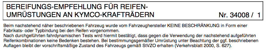

EINE REIFENFREIGABE:
Zulässige Reifenpaarungen für eine
Kymco Myroad 700i ABS
ihr könnt das selber nachlesen und auch ausdrucken, vielleicht reicht das als Vorlage für die Rennleitung aus. Fahre damit mal zu TÜV/DEKRA mal sehn bei wem ich damit dann die Plakette bekomme.
http://tinyurl.com/lewanb7
wie sieht das Meister Zip, oder sollte man sich ein Dokument von Bridgestone mit Stempel und so beschaffen.
regards
nach ständiger Suche nach einem Hinterreifen der nicht von MAXXIS ist und nahezu 200 euro kosten soll, habe ich folgendes gefunden:
regards

Nur mal so aus Interesse.
Metzeler und Pirelli bieten eine Unbedenklichkeitsbescheinigung für die 65h Reifen an.
https://www.delti.com/cgi-bin/adviceus. ... __&Type=V3
Einfach auf den link klicken und die PDF auf der Seite öffnen.
Damit sollte der Fahrer auf der sicheren Seite sein.
Edit, der Reifenhändler macht da noch seinen Stempel drauf...

Im von Mir verlinkten Beitrag ist die Unbedenklichkeitsbescheinigung vom Reifenhersteller, mehr nicht.MeisterZIP hat geschrieben:Solange Bridgestone die gleichen Daten wie Kymco verwendet , darf man den Reifen fahren . Wenn nicht , braucht man ein Gutachten , dass der Reifen gefahren werden darf .
Das kann Bridgestone , MSA , TÜV etc ausstellen , je nachdem , wer es erstellt hat .
Ich fahre keinen Myroad und habe nur die in den vorherigen Beiträgen genannten Bescheinigungen aus dem Internet verlinkt.
Einfach ausdrucken, und beim TÜV nachfragen lohnt sich....

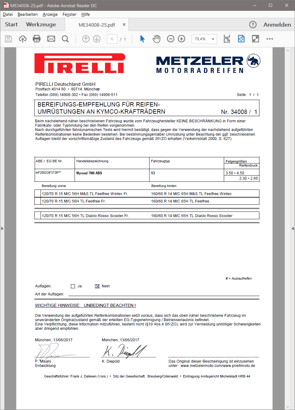

Ich war mit meiner Neuerwerbung letzte Woche bei der HU/AU. Montiert sind Metzeler FeelFree.
Habe dem Prüfer die Freigabe von Metzeler/Pirelli gezeigt.
Dieser hat es zur Kenntnis genommen und die Plakette erteilt, ohne Ablastung.
Ich hatte sogar auf den Lastindex hingewiesen.
Gruß Robbi

Hat mir der Vorbesitzer mitgegeben. Habe es aber auch im Netz gefunden.Rainer G. hat geschrieben:Hallo Robbi,
wo hast Du denn die Freigabebestätigungen her?
Vielleicht kannst Du die Formulare mal hier mit abbilden, als Foto.
Währe wirklich interessant! Bisher hatte ich nämlich noch nichts davon gehört.
Gruß,
Rainer aus Berlin.

Hallo Robbi,
danke für das Einscannen der Zulassungsschreiben! Damit wird das Umrüsten auf diese Reifen natürlich viel einfacher. Hoffentlich zieht "Pirelli/Metzeler" nicht eines Tages die Genehmigung wieder zurück, wie es seiner Zeit von "Bridgestone" gemacht wurde.
Grüße aus Berlin,
Rainer.

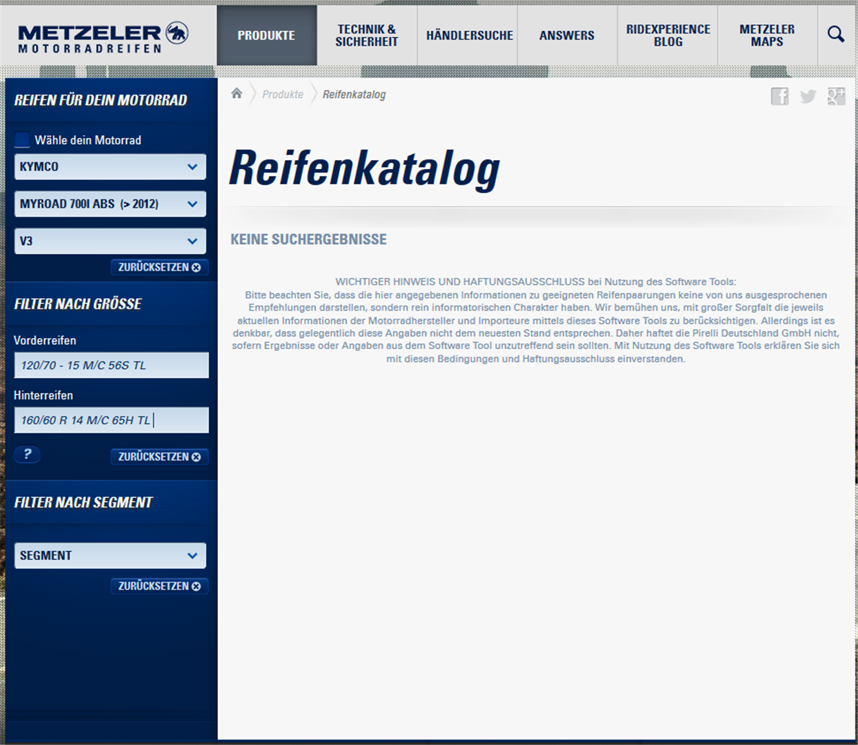

Hab´ mich natürlich direkt auf die Suche nach dieser Freigabe gemacht................NICHTS
Selbst auf der offiziellen Pirelli/Metzeler Seite,...........NICHTS
Da bleibe ich doch lieber mit meiner Ablastung auf der sicheren Seite

Das Gutachten habe ich gleich hier auf der ersten Seite die ich angeklickt gefunden. Für meinen damaligen Spacer war auch ein Tragindex eingetragen mit dem es im Internet keinen einzigen Reifen in der passenden Größe gab. Bei meinem ersten TÜV Termin habe ich das dem Prüfer dann auch gesagt, worauf er selbst im Internet nachschaute, keinen Reifen fand und mir die Plakete erteilte. Danach habe ich mich mit MSA in Verbindung gesetzt und bekam von dort eine Freigabe mit dem entsprechend geänderten Tragindex zugeschickt.Vielleicht gibt es für den Myroad sowas ja auch direkt von MSA wenn dir das Gutachten hier nicht genügt. Den Diablo Rosso Scooter von Pirelli habe ich jetzt auf meinem DT auch und kann den nur empfehlen
- Screenshot (96).png (132.75 KiB) 10500 mal betrachtet

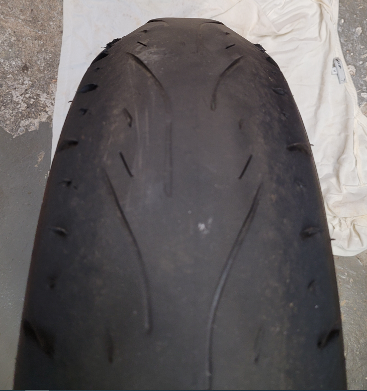

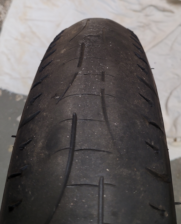

Da hier im Forum schon lange nichts mehr kommuniziert wurde, melde ich mich aus der Versenkung
Die kommende Saison steht schon vor der Tür
, also eben noch die Reifen wechseln !!
Die letzten Reifen, die ich drauf hatte, waren Michelin Pilot Road4.
Die werden es DEFINITIV nicht mehr !! Hoher Verschleiß, Merkwürdige Laufflächenveränderung (am Hinterrad mit "Plattenbildung"), also nicht mehr rund, sondern plattenartig konturiert...............
Ich versuche gerade lokal den Heidenau K81 zu ergattern
Schau´n mer mal
