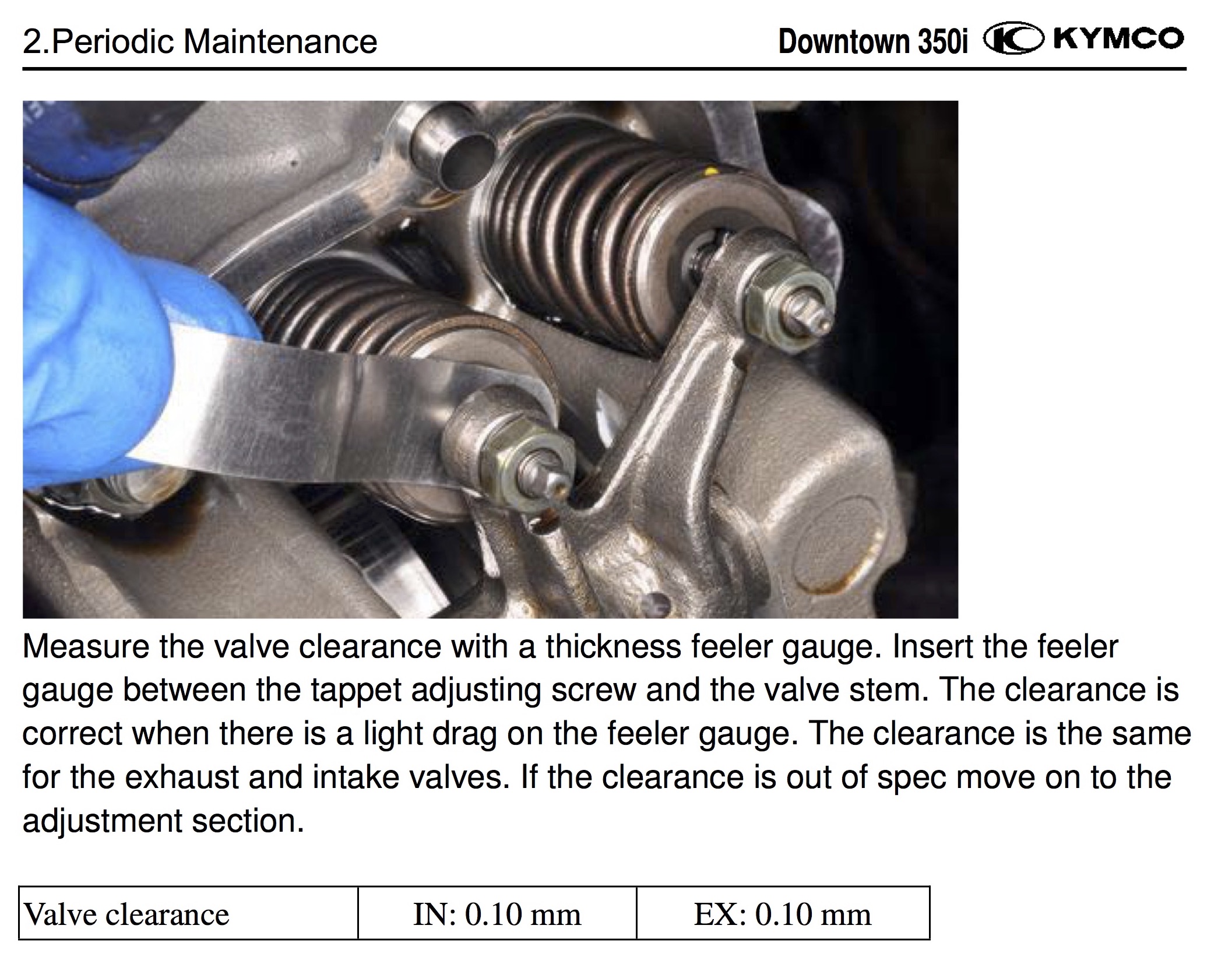

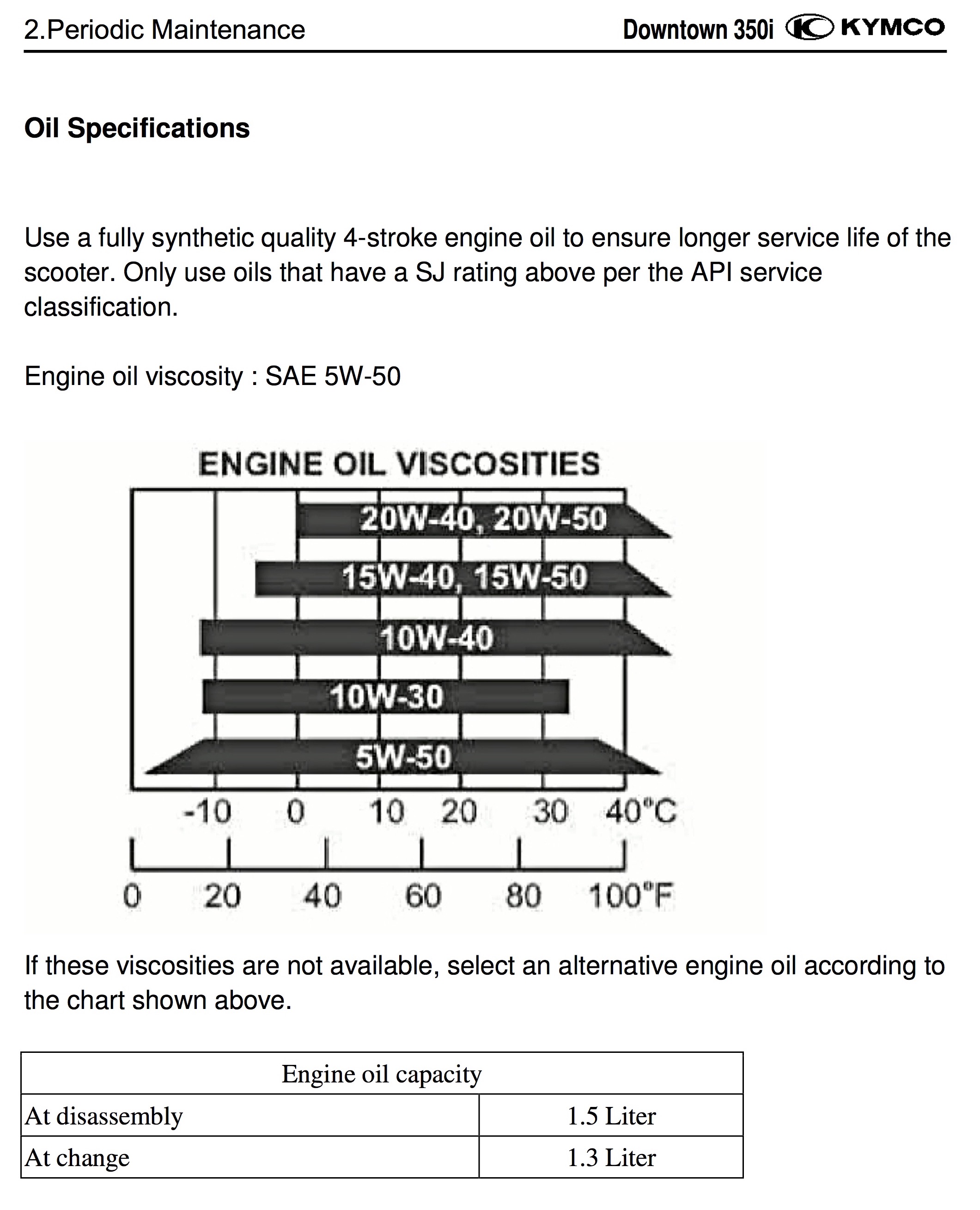

Vielleicht mal ein Hinweis zum "Daten-Thema":
Im deutschen und italienischen Benutzer (!)-Handbuch steht als Ventilspiel 0,12 mm. Im Original-Kymco-Service Manual (für die Werkstätten) steht 0,10 mm. Das mag der Grund dafür sein, dass mancher schon bei der 1.000er die 0,12er-Lehre nicht einschieben konnte - wenn schon werkseitig weniger vorgegeben und eingestellt wird... Es gibt übrigens für wenig Geld 0,12er Fühlerlehren, man braucht nicht zwischen 0,10 und 0,15 zu interpolieren, wie auch schon beschrieben.
Als Sinn sehe ich in der höheren Angabe höchstens, dass man davon ausgeht, dass der Benutzer (!) nicht geübt ist und lieber etwas zu weit als zu knapp einstellen sollte. (Ist wie beim Drehmoment - dreimal kräftig gedrückt und immer noch zu viel...)
Ähnliches gilt für das Öl - auch Thema endloser Diskussionen. In Deutschland 5W-50, in Italien 10W-40, im Original-Manual 5W-50 mit der üblichen Verwendungstabelle nach Temperaturen. Wichtig ist Vollsynthetik und die zur Temperatur passende Viskosität. Die Vorgaben scheinen seitens der Importeure an die jeweiligen Sponsoren angepasst (Italien = REPSOL, die haben kein 5W-50
Da sicherlich jemand das Gegenteil behauptet - Auszüge anbei. BTW: Ich bin ausgebildeter Luftfahrt-Mechaniker und habe auch ein klein wenig (45 Jahre) Übung im Moped-Schrauben
...und wer Unterlagen sucht... unsere holländischen Freunde vom motor-forum.nl haben ein schönes Päckchen mit vielen netten Unterlagen gepackt...

Das Ventilspiel bei der 1.000 er Inspektion zu prüfen und einzustellen, ist nicht nötig!
Der Hersteller hat sich bei der Einstellung schon seine Gedanken gemacht, wie viel Zeit die verwendeten Materialien brauchen um sich im Verschleiß auf einander einzuspielen. Stelle ich die Ventille zu früh ein, wird dieser Prozess unterbrochen. Nach 5000 Kilometer ist absolut ausreichend.
Gruß valentin
Gruß valentin

Aus meiner Sicht ist eine 0,15 mm Lehre wenn man keine 0,12 mm Lehre hat die bessere Alternative,zumal es auch in den Lehrenbändern Toleranzen gibt (Hersteller abhängig) und was das gefühlvolle durchziehen betrifft,ebenso.
