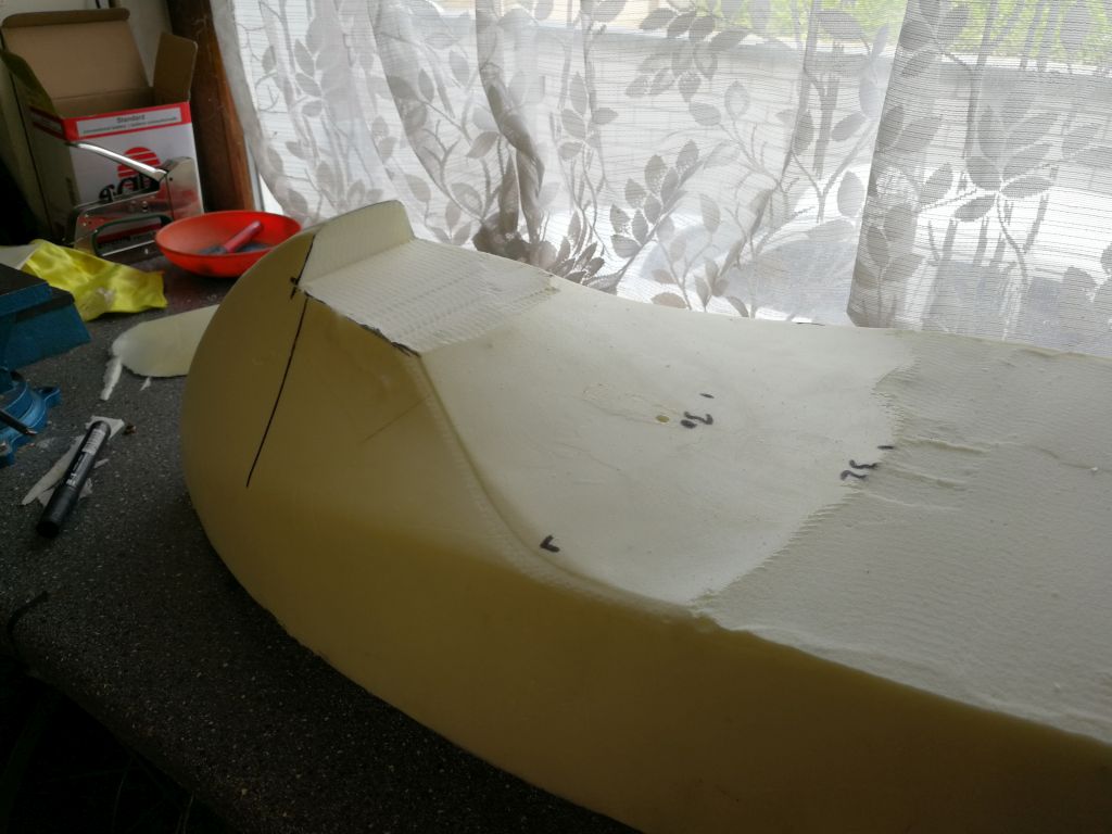

heute ging es meinem Yager 200i ans Polster :twisted: - diese "Häschen-in-der-Grube-Sitzhaltung" ab Werk nervt ja wirklich.

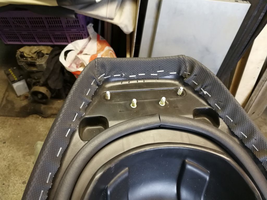

Also erstmal bis gut 10 cm hinter den Huckel Klammern lösen, Folie und Bezug umklappen:
Ganz abgezogen habe ich deswegen nicht, weil so das neubespannen einfacher ist.

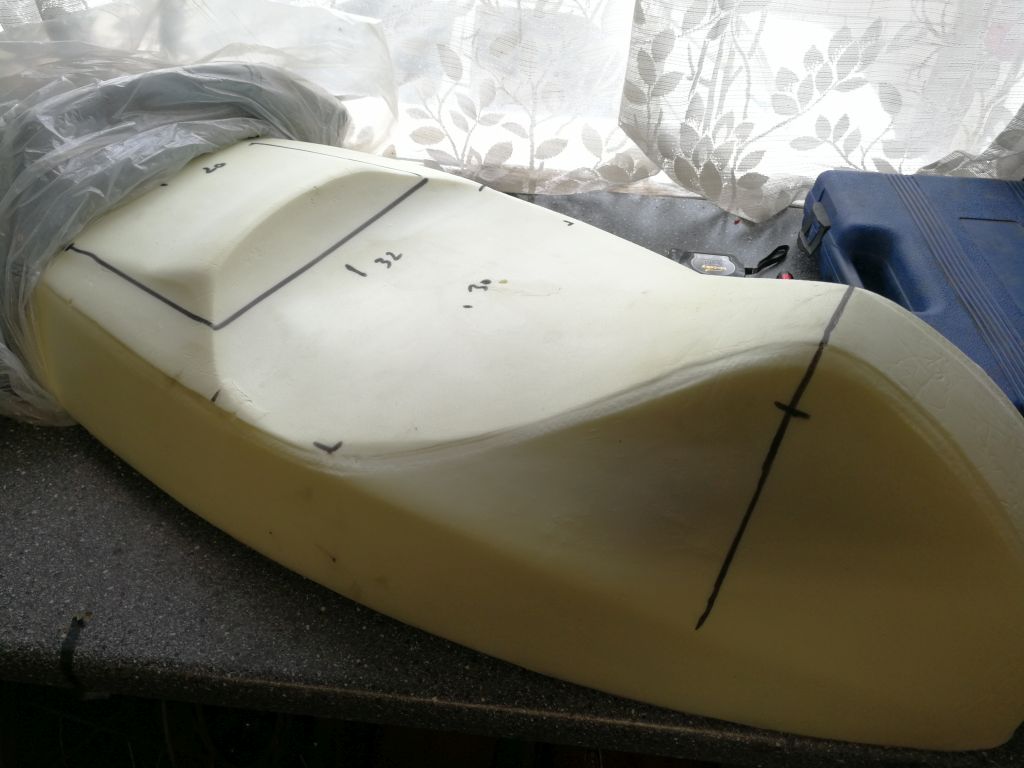

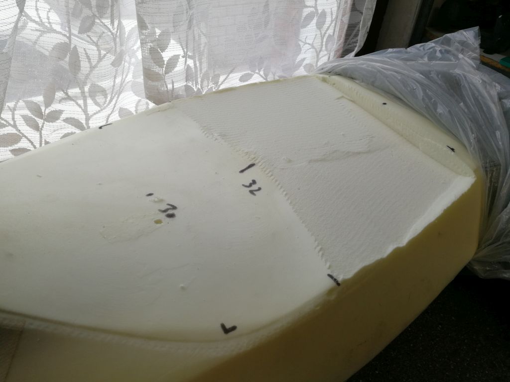

Vermessen und anzeichnen:

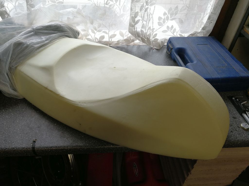

Erste Säbelrunde mit dem Elektromesser, langsam rantasten:
Weiter gehts:
Winkelkontrolle und -korrektur am Yager:
Nase eingeschnitten:

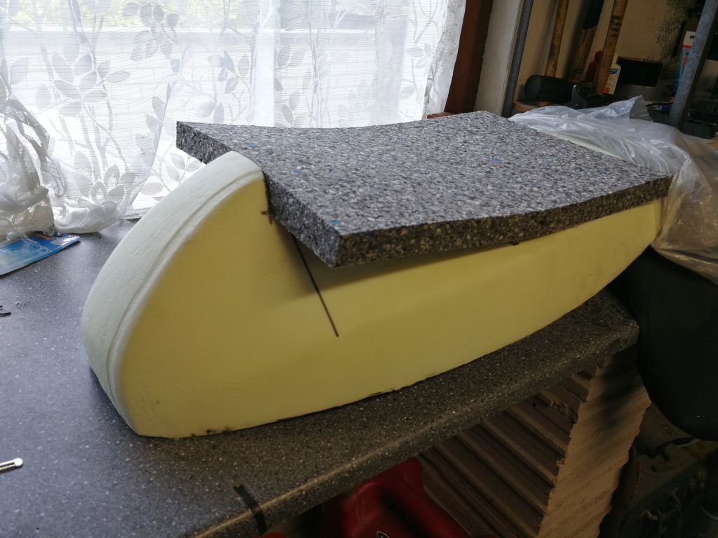

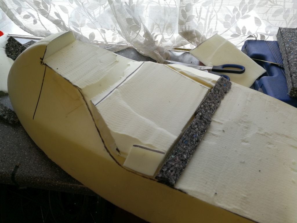

Verbundschaumplatte abgelängt und aufgelegt:
Hier muß unterfüttert werden:

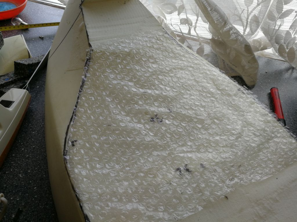

Konturen nachgezeichnet und mit Folie abgenommen für Grobzuschnitt der Verbundschaumplatte:

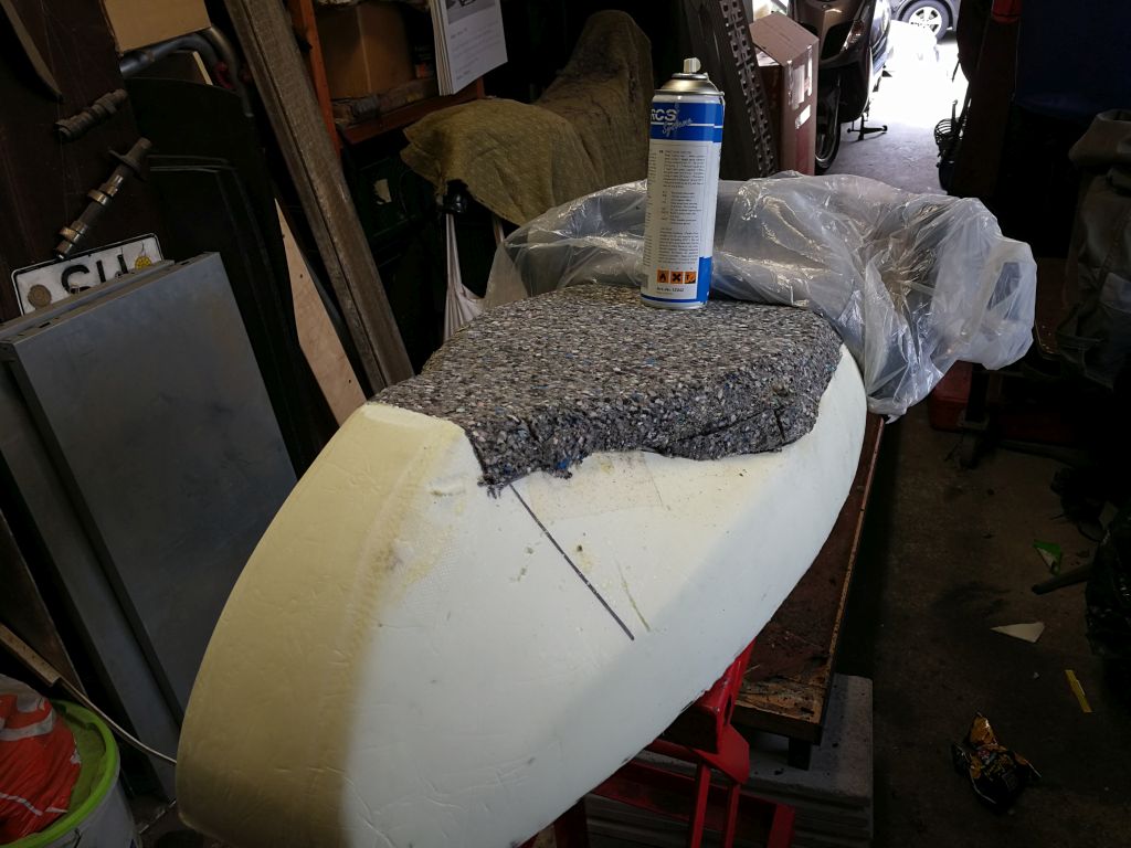

Resteverwertung:
Alles beidseitig mit Sprühkleber versehen, vernünftig :D belastet, Mittagspause:
Rohzustand:
Kanten mit Elektromesser gerundet, Ecken und Löcher gefüllt:
Kaschierschaum mit Sprühkleber befestigt und zugeschnitten:

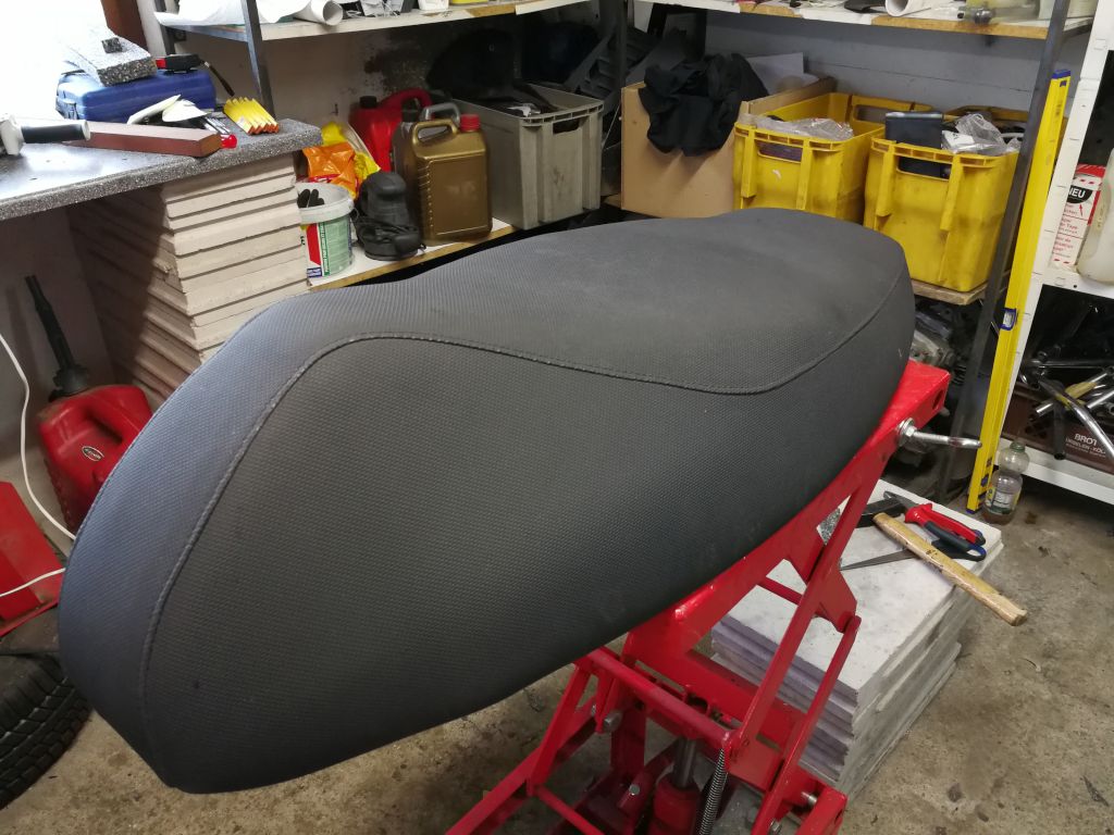

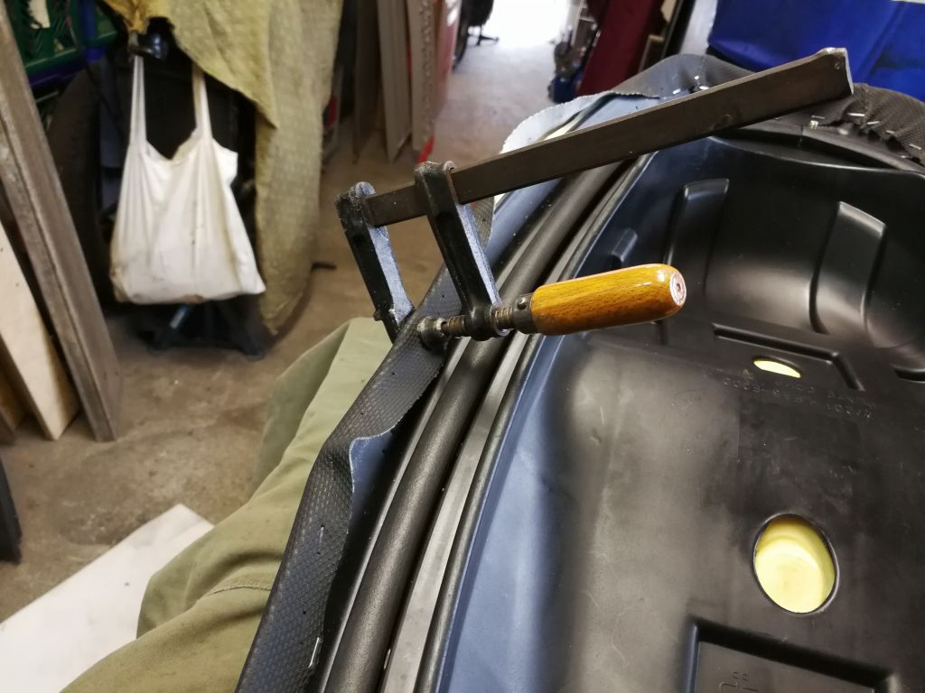

"Dritte Hand" beim Neubespannen und festtackern des Bezuges:

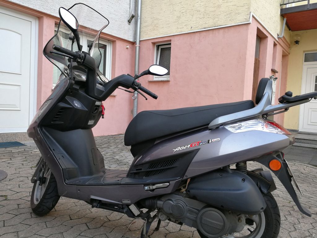

Fertig:

Kurze Fahrprobe verlief sehr zufriedenstellend: Die Kuhle ist nur noch minimal vorhanden - um sie ganz wegzukriegen, hätte ich mit Verbundschaum unterfüttern können. Und ich kann endlich problemlos nach hinten rutschen.
Insgesamt hat sich die Aktion wirklich gelohnt!
Den 3cm Verbundschaumstoff samt Kaschierschaum habe ich im kickstarter.de - shop für 18,80 € gekauft, Elektromesser gebraucht für 3 €, Sprühkleber hatte ich noch, Handtacker aus der 4ma ausgeliehen, 4 h Freizeit investiert, fertig. Ist in dieser Form mein Erstlingswerk.
