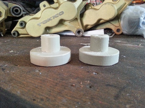

Was Du noch, neben härteren Federn, machen könntest wären Distanzen auf die Federn legen, mache ich des Öfteren bei den alten Z Modellen von Kawasaki.
Damit hättest Du, je nach wunsch, 5-10mm Vorspannung in der Feder.
Und auch noch Vorsicht mit dem mehr Gabelöl einfüllen, dabei können dir ganz schnell die Dichtungen raus fliegen oder undicht werden.
Das mit den Hülsen schaut dann so aus:

Dazu brauche ich aber noch einige Daten von deinem NDT, nach Winni’s Beschreibung den Negativ Federweg von entlasteter Gabel bis mit Fahrer ermitteln damit ich in etwa die stärke der Distanz errechnen kann.
Diese würde ich dann von einem Kollegen anfertigen lassen, Kosten = Beitrag Kaffeekasse.
Die Maße vom Stopfen und der Feder würde ich in den nächsten Wochen bei mir abgreifen.

Büssch`n aufregend ist das als Laie denn ja doch, nech?! :roll:
Da das "Heavy" Öl nun doch nicht mehr rechtzeitig ankam, habe ich jetzt doch das Motul 15W Medium angesetzt. Ich habe die Füllmenge, durch das häufige Nachfüllen, nicht 100%ig genau aber sie dürfte bei ca. 210-220ml p. Holm liegen. Die 8 cm Luftpolster dabei penibel genau eingehalten (musste, nach dem sanften X mal pumpen, immer wieder etwas nachgeben und nach ca. 5 min "ziehen lasasen" war es dann jeweils perfekt (wenn bis Oberkante Holm gemessen korrekt ist). Die Distanzstücke habe ich mir nun erstmal aus meiner Grabbelkiste zusammmengeschustert und bin so auf jeweils ca. 1,7 cm gekommen. Ein Provisorium aber zumindest halbwegs passend und abriebfest...^^
Dennoch bzw. gerade deswegen würde ich Manne`s Angebot unbedingt gerne weiterhin annehmen wollen, damit das dann beim nächsten Mal auch "Tüv" bekommt! Ebenso wäre ich dankbar, wenn jemand eine Quelle für eine straffere Feder hat. Meine bisherigen Versuche (Mannes Tip, Tante Louis oder Polo (Wirth,WILBERS), was zu finden/organisieren, sind bislang fehlgeschlagen. Gibts wohl noch nix aber wer weiß...
Bis hierhin aber.... > :D

@ Andreas, der Versuch mit den 17mm hilft mir schon mal weiter, so kann ich dann gleich mit den Distanzen in Richtung 20mm gehen.
Mein Hinweis zu anderen Federn ging aber nicht an die großen Zubehör Ketten sondern mehr zu den Firmen direkt, zB. Wilbers , Wirth oder France Racing.
Kann auch von Nutzen sein wenn man mit dem Problem und evtl. gleich mit den Federn persönlich vorstellig wird.
Gruß manne

Hey Manne, Deinen Tip mit den Firmen hatte ich schon richtig verstanden.
Bei Franz Racing hatte ich bereits eine schriftliche Anfrage über deren Webformular gestellt aber bislang noch keine Rückmeldung erhalten. Über die Websuche bin ich sonst hauptsächlich bei Louis und Polo, bzw. bei den Herstellern direkt gelandet. Dort aber, zumindest lt. Sortimentsauswahl > Nix.
Evtl schreibe ich die beiden, Wirth und Wilbers bei Zeiten auch nochmal direkt an aber aktuell habe ich meist nichts mehr zu meckern bzw. kann mit den Distanzen und dem 15er Öl gut leben. Vorstellig werden ok aber, hier in der norddeutschen Tiefebene...Nö ;)
Wenn sich was ergibt, sicher gerne und sonst bleibt es (iwann halt noch zusätzlich mit Deinen 2cm Distanzen) so und gut ist das!
Der geringe Ölstand, die zusätzlich leicht unterschiedliche Befüllung der Holme und die verkehrt herum verbauten Federn lassen das bisherige Fahrverhalten/Aufsetzen ja auch nun plausibel erscheinen. Auf jeden Fall hab`ich ne Menge gelernt und doch einiges mitnehmen können.
Besten Dank bis hierhin also auch dafür nochmal und damit - Thema durch :wink:
