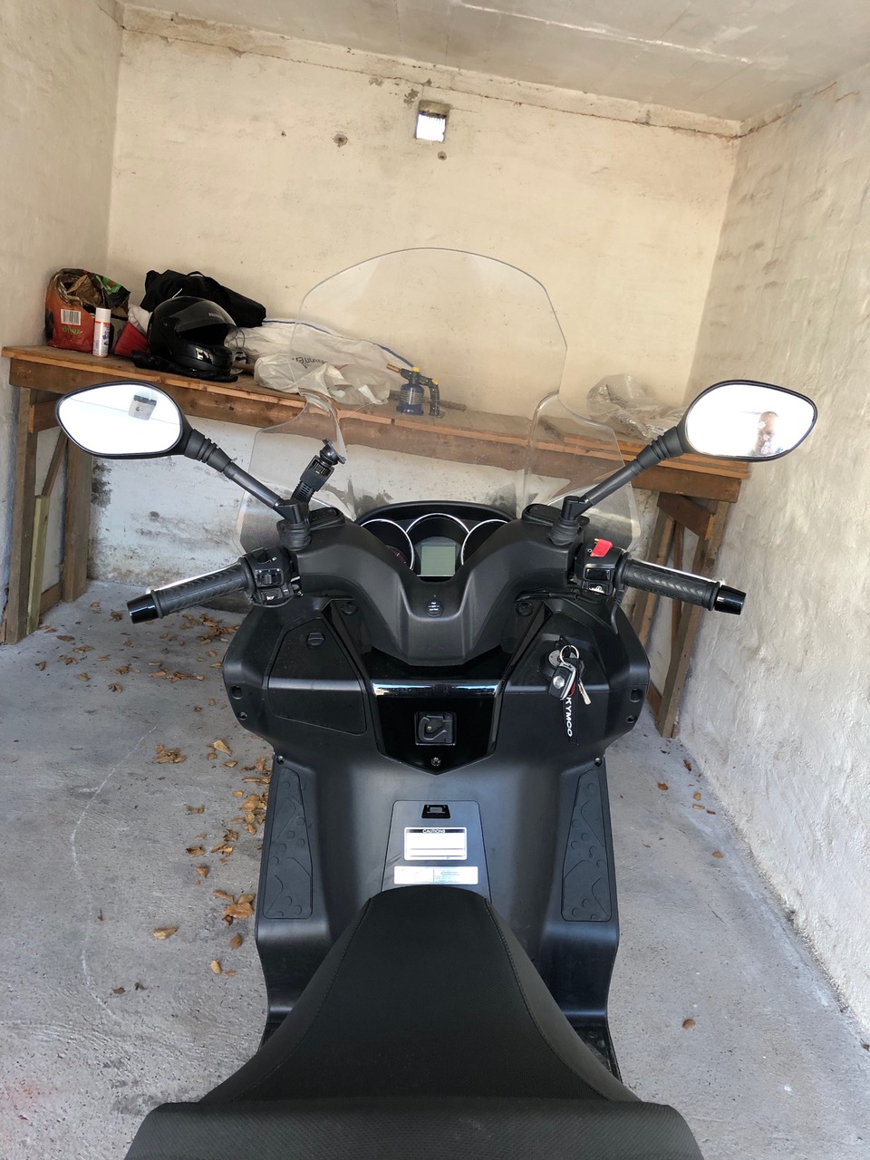

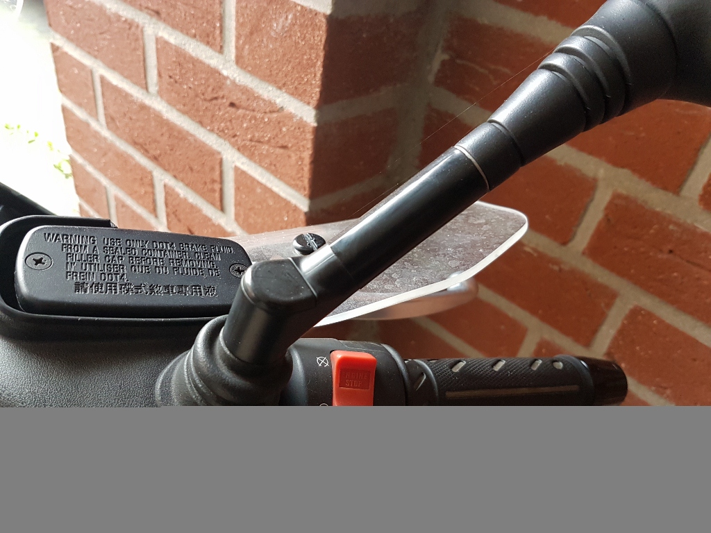

Nun, die gute Nachricht: Es passt, der Spiegel kommt eben höher und steht ein Stück weiter raus! Wie es während der Fahrt werden wird, sehe ich dann auf der Heimfahrt. Übrigens ließ sich die Hülse ganz einfach mit dem Bordwerkzeug (14er Maul) montieren! Keine 2 Minuten für beide Spiegel.
Die schlechte Nachricht: Der Stift mit dem Gewinde ist zu lang! Er lässt sich nicht ganz eindrehen.
Nun habe ich 4 Varianten:
- Eine Mutter mit auf das Gewinde. Das sieht aber mit Sicherheit nach Baumarktroller aus. Danke, nein.
- Ein halbes Dutzend Unterlegscheiben. Das sähe aber erst recht nach Baumarktroller aus. Danke, nein.
- Eine Hülse in schwarz, glatt von außen. Könnte ich mir vorstellen. Aber woher nehmen?
- Ich säge am Gewinde einfach das überstehende Stück ab. Hab zwar keine Metallsäge, aber es wäre ein guter Grund eine zu kaufen.
Welche Lösung würdet ihr vorschlagen?
Hier noch die Bilder:
Mit dem 14er Bordschlüssel unter dem Gummipuffer die Schraube los drehen
Ganz eingedreht steht der Halter leider noch etwas heraus.
Bild der Totale: Die Abstände haben sich vergrößert

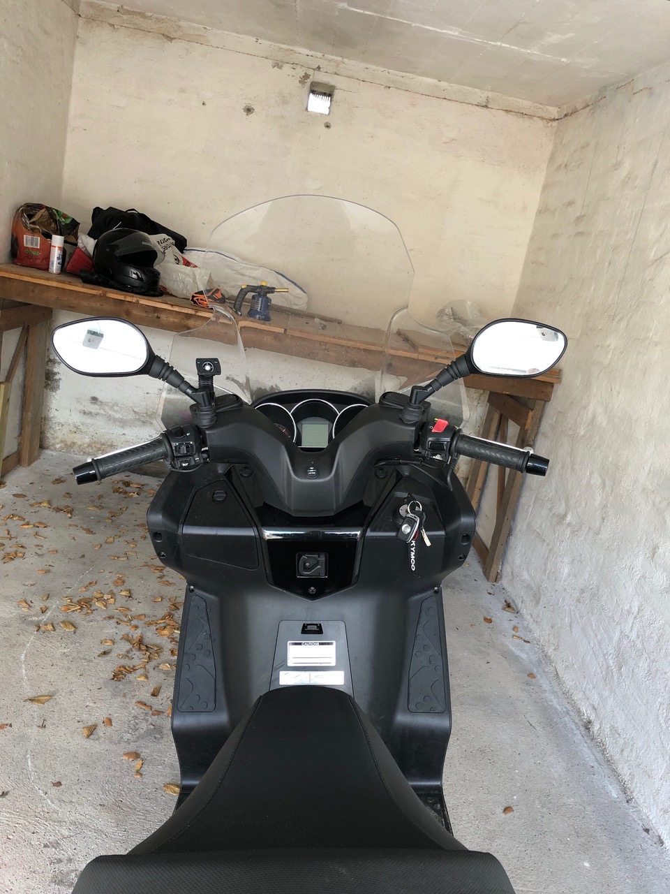

So, die Verlängerungen vom Blinker im Fahrbetrieb: Bis 60km/h vibrieren sie übelst!
Die Tote- Winkel- Spiegel sind zwar super, nehmen aber ganz außen angebracht dem sowieso schon viel zu kleinen Spiegel die Sicht!
Kurzum: Das ist nichts Halbes und nichts Ganzes!
Am liebsten würde ich die kleinen Spiegel gegen ein paar ordentliche tauschen! Wenn sie optisch einigermaßen passen, wäre das super.

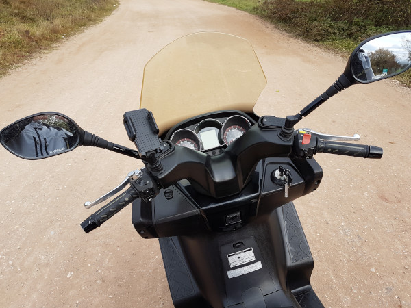

Rudi Regenbogen hat geschrieben:Ich (mit satter Überbreite) habe in den Osiginalspiegeln, ausser meinen eigenen Armen, nichts gesehen. Ich habe mir bei Polo einfach Spiegel mit 7cm längeren Auslegern gekauft. Sehen vielleicht nicht so toll aus, aber mir ist sicheres Fahren wichtiger.
Sicheres Fahren,diese Ansicht vertrat auch ein Forums Mitglied und bat mich, für ihn passende Spiegelarmverlängerungen anzufertigen.
Da meine am Dowtown 50 mm lang sind, ich aber immer noch meine Schulter links oben im linken Spiegel sehen kann,wurden 60 mm lange aus hochfestem Alu AW EN 7075 für ihn angefertigt.
Hier das Ergebnis vorher - nachher:
So ist der Blick nach hinten frei und ungetrübt.
Da sich der Werkstoff AW EN 7075 (Alu hochfest) nicht eloxieren lässt,wurde die Schutz Ummantelung mit einem Schrumpfschlauch mit Kleber realisiert.
