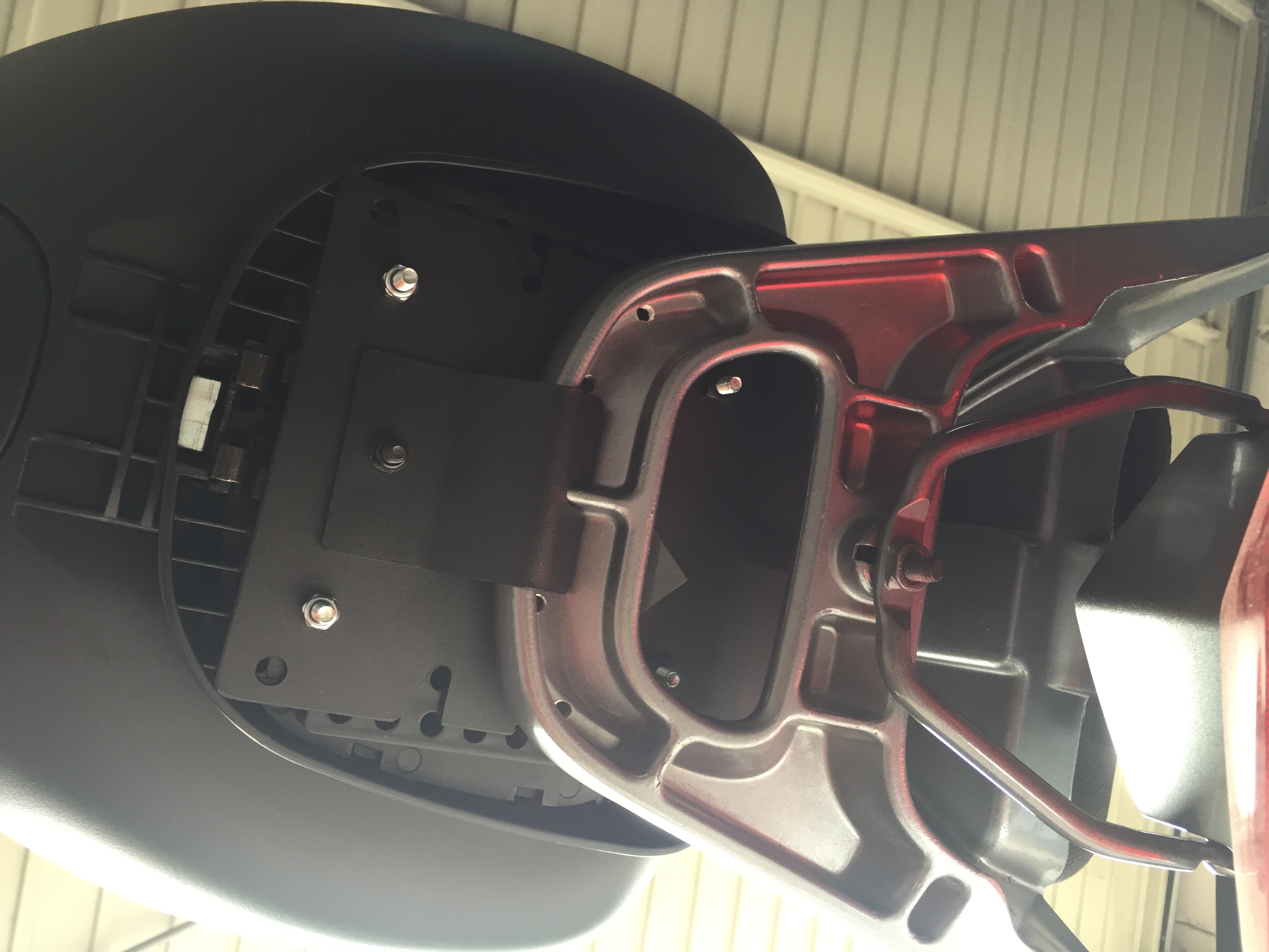

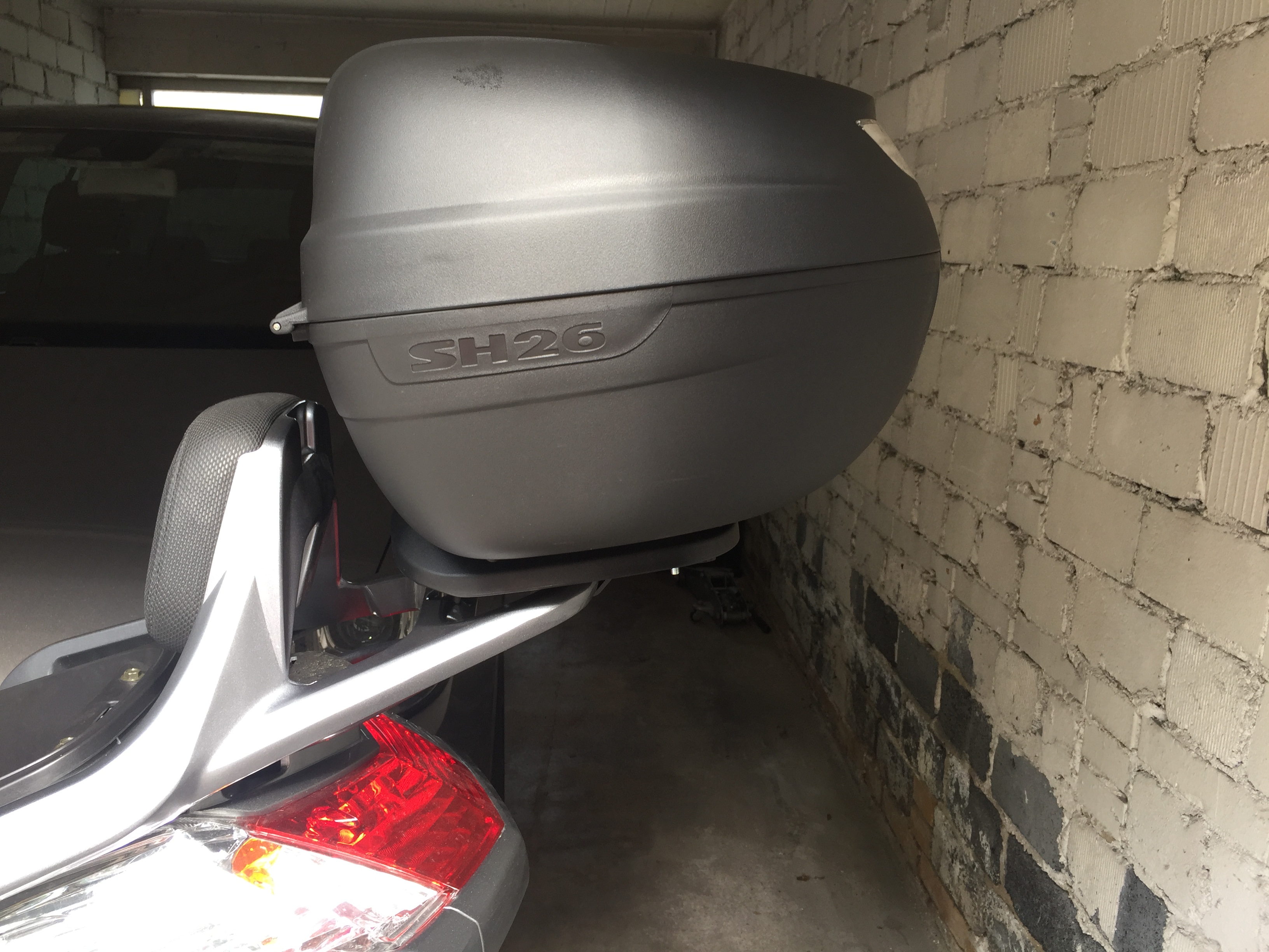

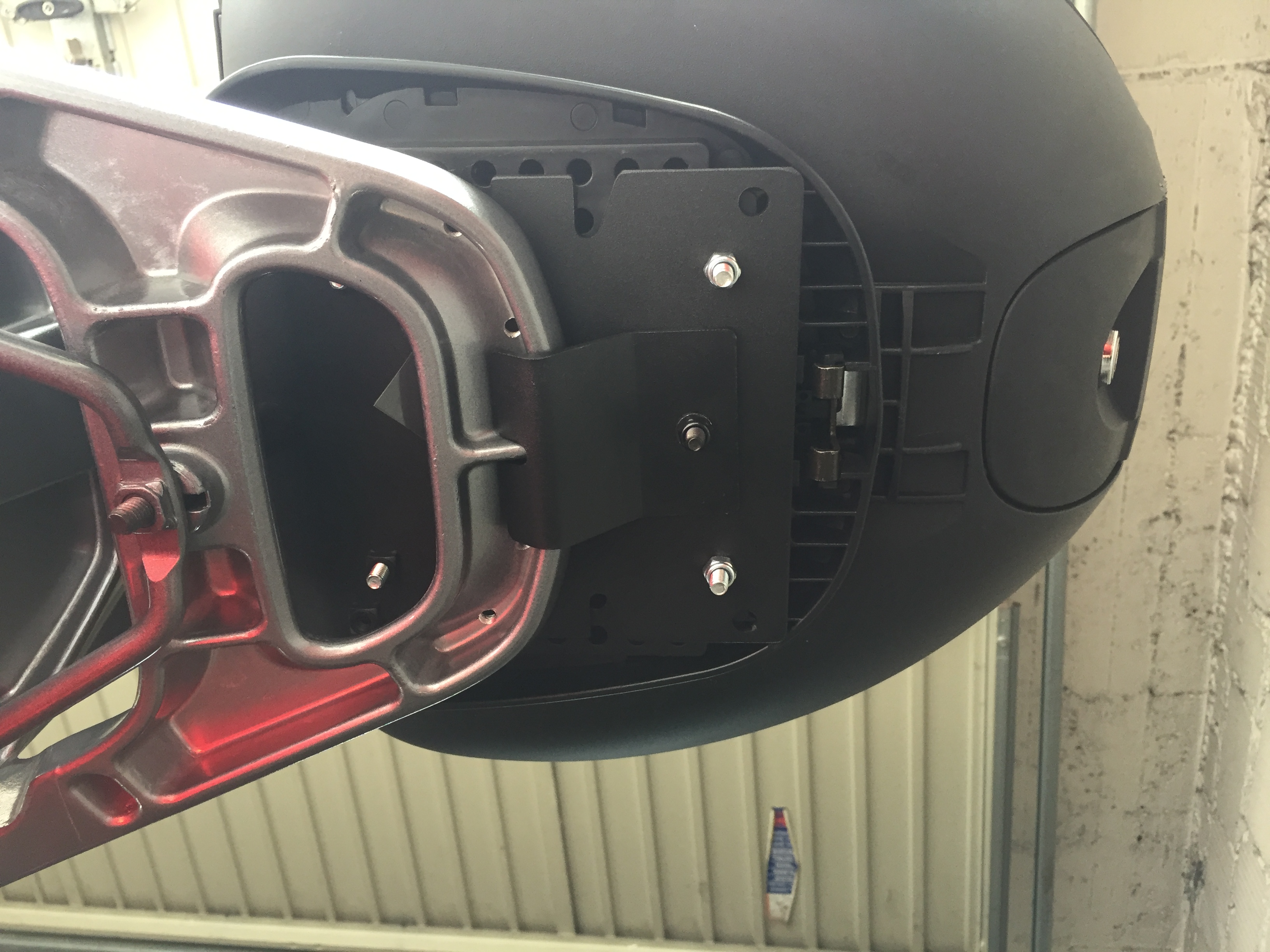

Hallo MeisterZip,
ist die Montage so wie auf den Bildern zu sehen rechtens oder muss das anders befestigt werden ?
Ich Frage deshalb weil der wo ich den Roller gekauft habe dies so montiert hat, ein anderer Kymco Händler aber sagt das wäre ncht Verkehrssicher.
Danke und Gruß Michael

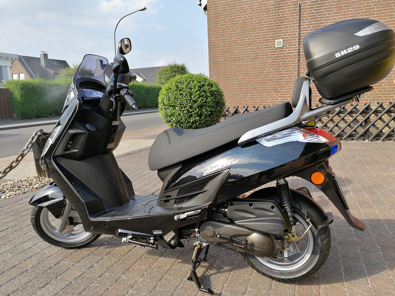

So, war eben unten:
Es ist sehr nah an dem "Rückenpölsterchen" dran.
Ich hatte so klemmen dabei. ging sehr gut.
Merke: maximal 5KG. Also nur den Helm, wenn der Roller steht.
Ich hab da maximal noch mein Bremshebelschloss drin, wenn ich fahre.
Einkäufe und Co kommen ins Helmfach unter die Bank.
LG

@Shibuke:
Ich wusste es, iwo hab ich mein Gummiteil für den Seitenständer verloren.
Vllt hat es auch jemand gebrauchen können. -.-
Egal, benutze den sowieso fast nie.
Auf deinem Foto ist es noch dran...

- Beiträge: 17757
- Hat sich bedankt: 1423 Mal
Re: Montage Topcase Yager GT 50
Ist so nicht angedacht , dafür gibt es einen optionalen Träger , auf dem die Grundplatte dann auch komplett sitzt .
So , wie es jetzt sitzt , hängen ja locker 50% und mehr der Platte frei .
Bricht dann gerne mal ab und fliegt dann dem Autofahrer hinter die in die Scheibe , hatte ich schon mehrfach bei Sparfüchsen , wurde jedesmal richtig , richtig teuer .

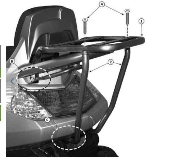

was hälst du von diesem Konstrukt ?
- Trägerplatte.PNG (194.03 KiB) 8791 mal betrachtet
- Träger.PNG (239.72 KiB) 8791 mal betrachtet

- Beiträge: 17757
Ich glaube , die letzte Variante mit den Haltern nach hinten unten gibt es nicht mehr , die habe ich früher immer verbaut .

- Beiträge: 17757
Ja, dann ist das die beste Variante , aber halt nicht schön . MSA hat vor zwei Jahren auf den von mir abgebildeten Träger umgestellt .

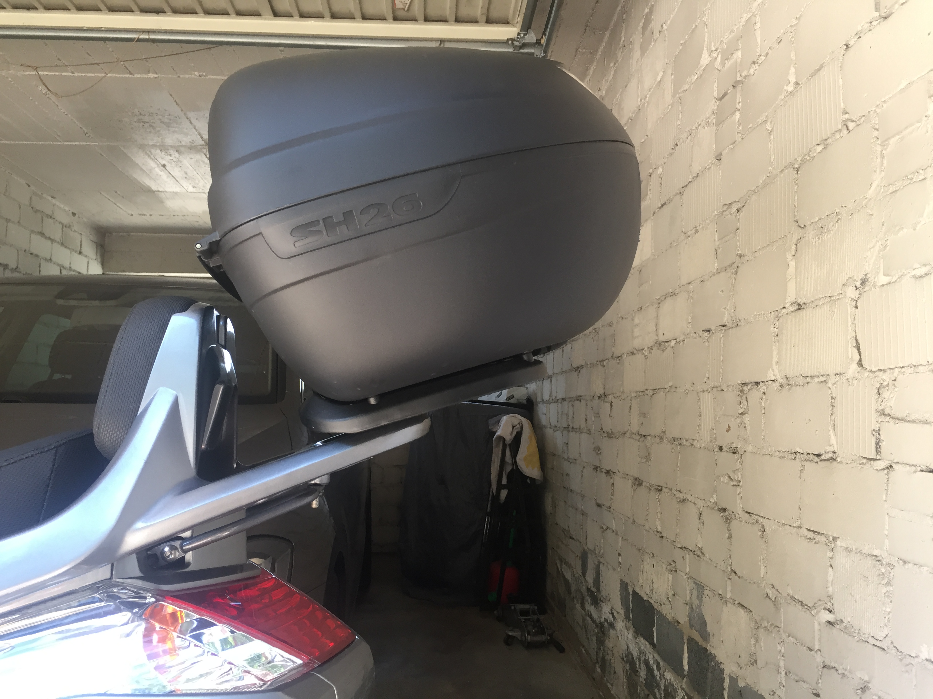

Der Händler konnte das doch nicht besorgen was ich im Bild weiter oben gepostet habe.
Habe mich dann für die Variante von MeisterZip entschieden.
Sieht aber auch sehr stabil aus.

- Beiträge: 31
- Registriert: 14.07.2017, 15:43
- Danksagung erhalten: 6 Mal
anbei wie gewünscht die Fotos.
- IMG_1548[1].JPG (1.43 MiB) 8551 mal betrachtet
- IMG_1547[1].JPG (1.66 MiB) 8551 mal betrachtet
- IMG_1544[1].JPG (1.86 MiB) 8551 mal betrachtet
- YagerDriver
- Beiträge: 201
- Registriert: 28.06.2017, 19:08
- Wohnort: Hagen
- Hat sich bedankt: 54 Mal
- Danksagung erhalten: 17 Mal
Ist der nochmal extra iwo fest gemacht?
Falls nicht hängt der ja auch nur an dem
"Max. 5kg Bürzel", was ja noch mehr Gewicht
draufbringt.
Ich kann mir nur vorstellen, dass es noch an der
mittleren schraube gesichert ist, was dann ja
den Druck auf eine stabilere Strebe ableiten
würde.
LG
P.S.:
Danke für die Fotos.
draufbringt.
würde.
LG
P.S.:
