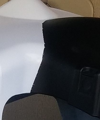

Nach langer Überlegung habe ich mich zu FOLGENDEM entschieden:
Er wird lackiert und nicht foliert!!!
Alle 7 abgebauten Teile wurden somit mit Wasser-Schleif-Verfahren abgeschliffen, getrocknet, entstaubt, GRUNDIERT und anschließend 2x LACKIERT!!!
Schaut euch die pics an:
Na, was sagt ihr???

Du hast jetzt nicht wirklich Deinen schönen, flatschneuen Roller mit der Dose lackiert?
- Blinki
- Beiträge: 73
- Registriert: 16.07.2017, 17:29
- Wohnort: Region Hannover
Re: Zerlegen des Xciting 400i ABS (Bilder Anleitung) und selbst folieren
Ja aber natürlich habe ich das gemacht.
Sieht aus wie ab Werk in weiß lackiert.
(Man musste nur richtig vorgehen und viel beachten.
Wenn ich ihn zusammen gebaut habe kommen pics davon.
Dosen Lackierung im Freien = wie ab Werk.
ICH KRIEG DIE KRIESE.
Aber jeder so wie er es mag.

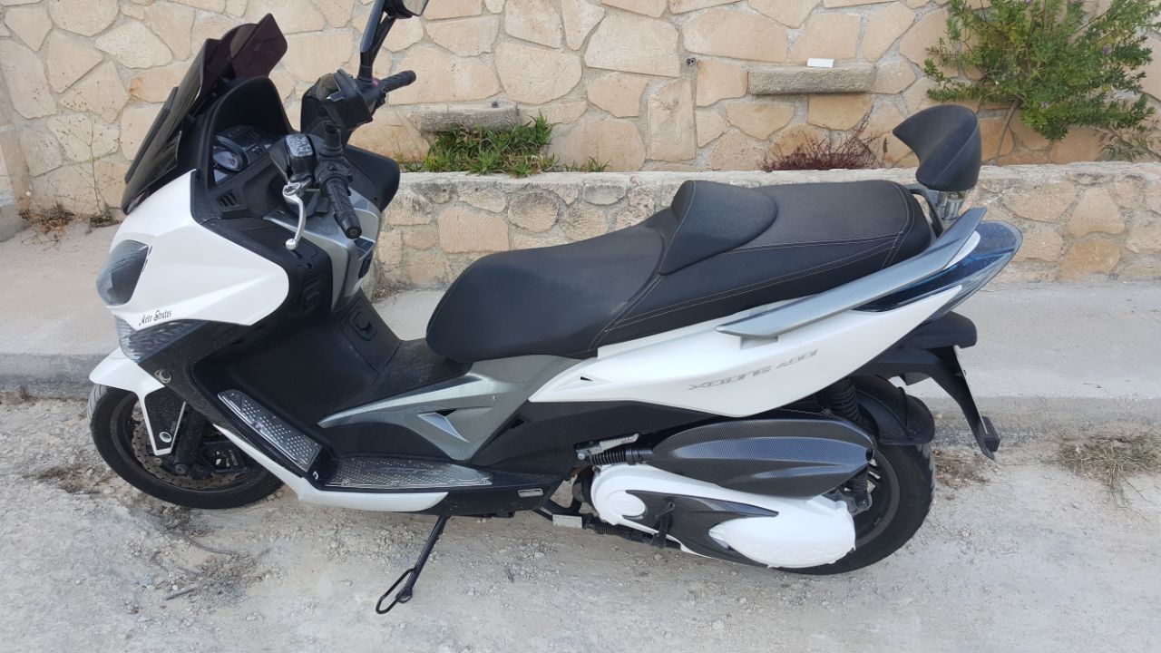

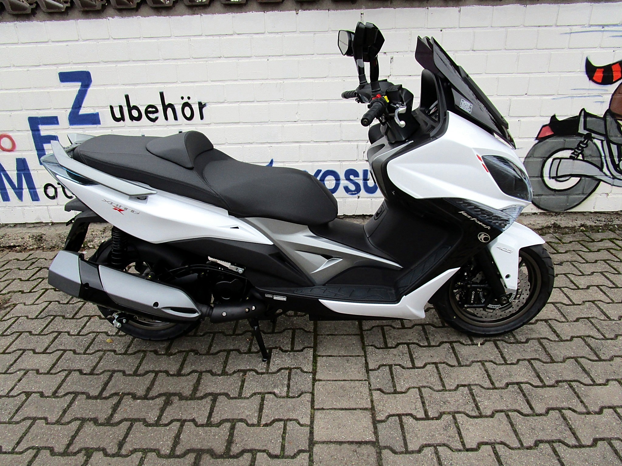

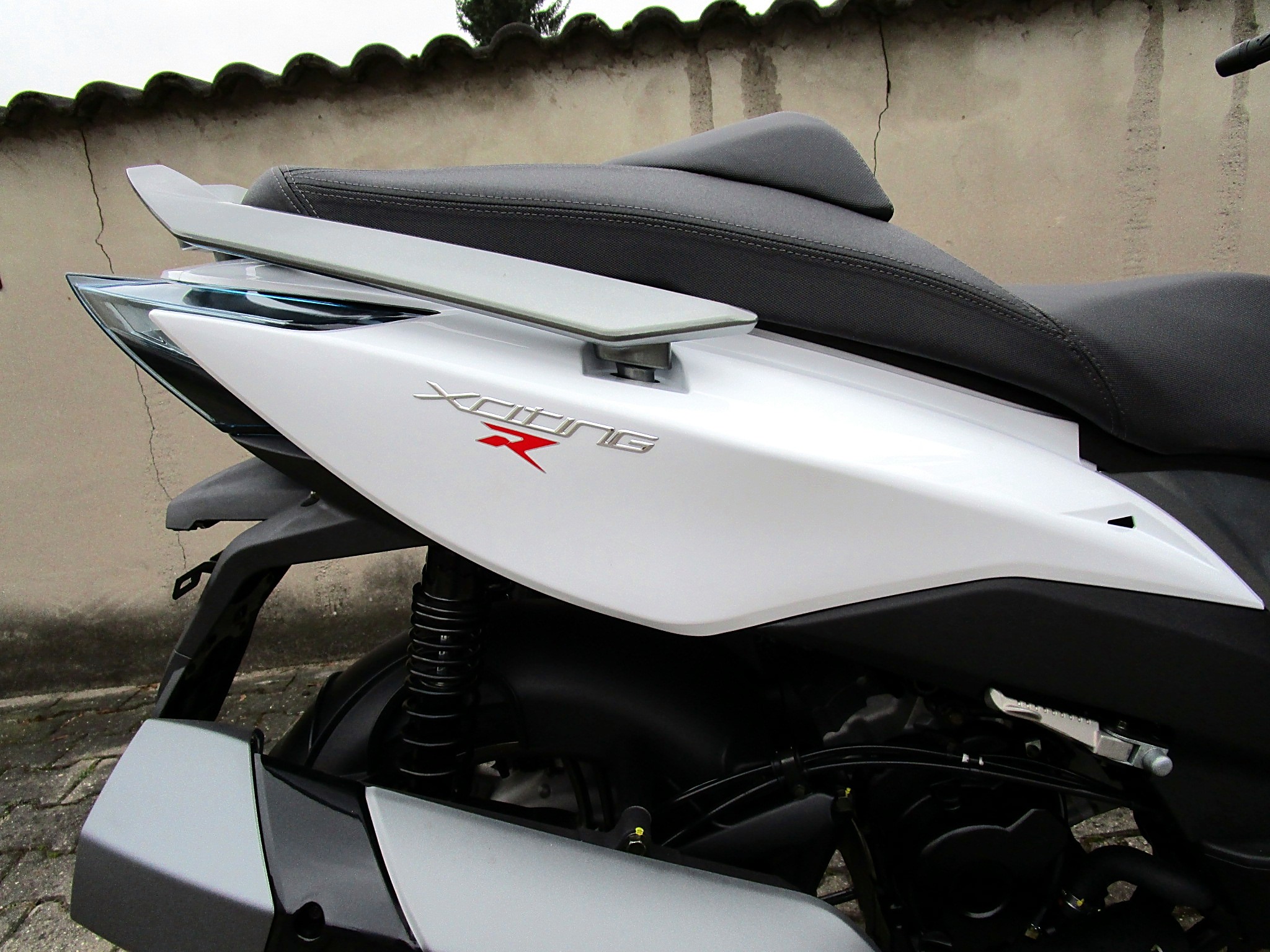

ER IST FERTIG!!! (Seht nur):
Habe stundenlang alle fertig lackierten und ausgetrockneten Teile wieder montiert!
Dabei ist zum Glück absolut nichts kaputt gegangen und auch nichts abgebrochen. Alles sauber Stück für Stück wieder dran montiert:
UND HIER SEHT IHR BILDER VOM ERGEBNIS:
ICH BIN SOOOOOOOOOOOOOOO GLÜCKLICH!!!!!!!!!!!!!!!!!!!!!!!
Habe meinen nagelneuen Traumroller jetzt in weiß!
Ende dieser Woche geht es damit nach Holland für mich. Über 1.000 km hin und zurück plus dort rumfahren.
Ich werde berichten ob der Lack danach noch genauso aussieht wie vorher!
Na, was sagt ihr? Sieht das geil aus?

Hi Blinki
Schickes Teil, mir gefällt er. Finde ich mutig, dass Du das gemacht hast. Bestimmt berichtest Du uns, wie sich die Farbe langfristig verhält.
Viel Spaß nun mit Deinem "neuen" Xciting.

Echt super geworden, Gratulation, mußt du noch die Farbe in der Zulassung/Typenschein ändern lassen ?
LG Robert

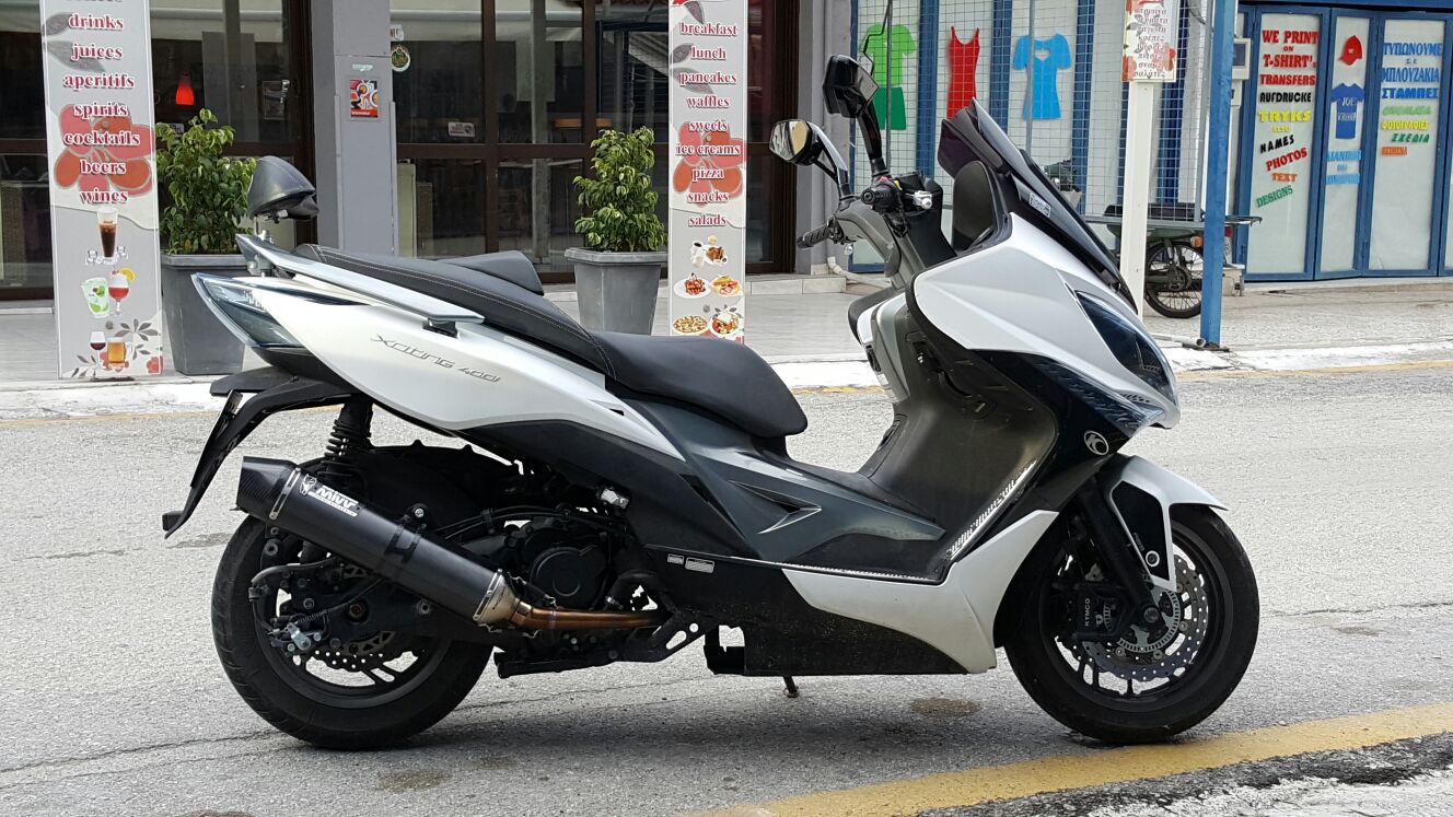

Hallo an alle aus Griechenland,
Mensch hab ich ein Glück, dass ich meinen xciting 400i abs hier in weiss kaufen konnte. So musste ich nicht bzw nur wenig lackieren Super blinki
364,5 Tage schönes Rollerwetter in Griechenland

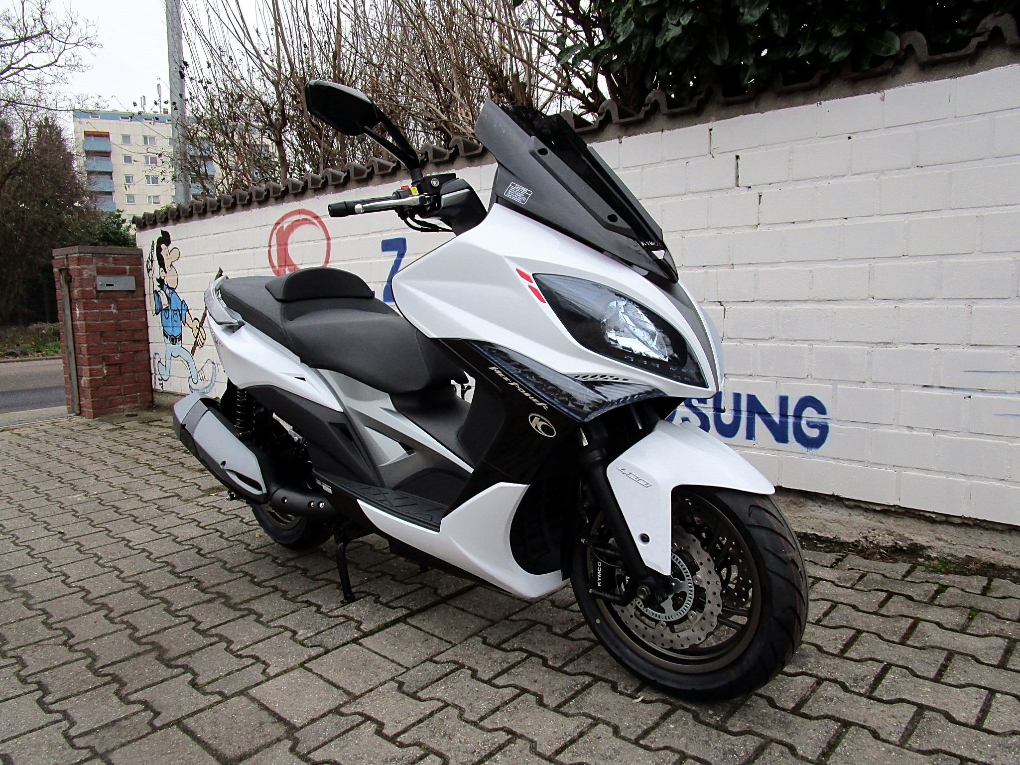

Ähhhhhh, nein - eher DER ZWEITE Ich habe Ihn mir im Januar 2015 in Frost Weiß (Original Farbe von Ford) vom Lackierer meines Vertrauens professionell lackieren lassenBlinki hat geschrieben:Na dann bin ich jetzt wohl DER EINZIGE mit einem deutschen weißen Xciting 400i ABS
- IMG_0435.JPG (610.48 KiB) 7563 mal betrachtet
- IMG_0432.JPG (699.54 KiB) 7563 mal betrachtet
- IMG_0429.JPG (974.42 KiB) 7563 mal betrachtet
- IMG_0428.JPG (1023.45 KiB) 7563 mal betrachtet
- Blinki
- Beiträge: 73
Re: Zerlegen des Xciting 400i ABS (Bilder Anleitung) und umlackieren (alle pics hier)
Das ist ja mal krass.
Wieviel hast du bezahlt?
Wieso ist dein Sitzbank-umlaufender Griff silber? Silber ist er nur bei italienischen Modellen, bei deutschen immer schwarz. Hast du den auch extra in silber umlackieren lassen?
Wo sind die beim deutschen Xciting 400i angebrachten und hier vorgeschriebenen gelben Reflektoren an den Seiten deiner Vorderräder? Auch beim lacken hinterher bewusst abgelassen (so wie ich) oder womöglich doch kein deutsches Modell?
Wieso sind die Plastik-Gläser der Beleuchtung hinten bläulich? Das haben auch nur die italienischen Modelle. Hätte ich an meinem deutschen Modell auch gerne gehabt, aber durfte Kymco nicht einführen. Für die deutsche Genehmigung nur rein-transparent.
- Beiträge: 28
- Registriert: 03.12.2011, 19:39
- Hat sich bedankt: 18 Mal
Die E3-Modelle hatten noch keine Reflektoren und hatten den silbernen Griff und das bläuliche Rücklicht als ich ihn 2015 gekauft habe. Damals gab es noch keine E4. Das Fahrzeug ist definitiv ein deutsches und wurde von meinem kompetenten Händler auf meinen Wunsch kpl. zerlegt und in der Farbe Frost Weiß (Originalfarbe war Anthrazit) von Ford in einem Lackierfachbetrieb für 400,- EUR lackiert (incl. Klarlack). Dazu kamen noch diverse Details wie die roten Applikationen und die verchromten Schriftzüge.
Hier hast du die Fahrgestellnummer - kannst es gerne nachprüfen lassen von MSA, damit du sicher bist das es ein deutsches Modell ist
RFBD60010E4000303
RFBD60010E4000303
Die Lackierung scheint gleungen, denn der Händler hat die Fotos weiter benutzt.
Habe ich damals schongesehen, als der große "Hype" um die gelben Xciting gemacht wurde...
"Jedem Tierchen sein plaisierchen"...:
Meinen wollte ich von vorn herein in "Mattschwatt" - und das ist gut so.
Wenn der mal ein neues "Kleid" braucht, wird der richtig krass, das steht mal fest:
Entweder wieder mal ein "Frontschwein" - oder richtig "kranke" Farben -
Mal sehen wohin die Reise geht...,
grinst
grinst
