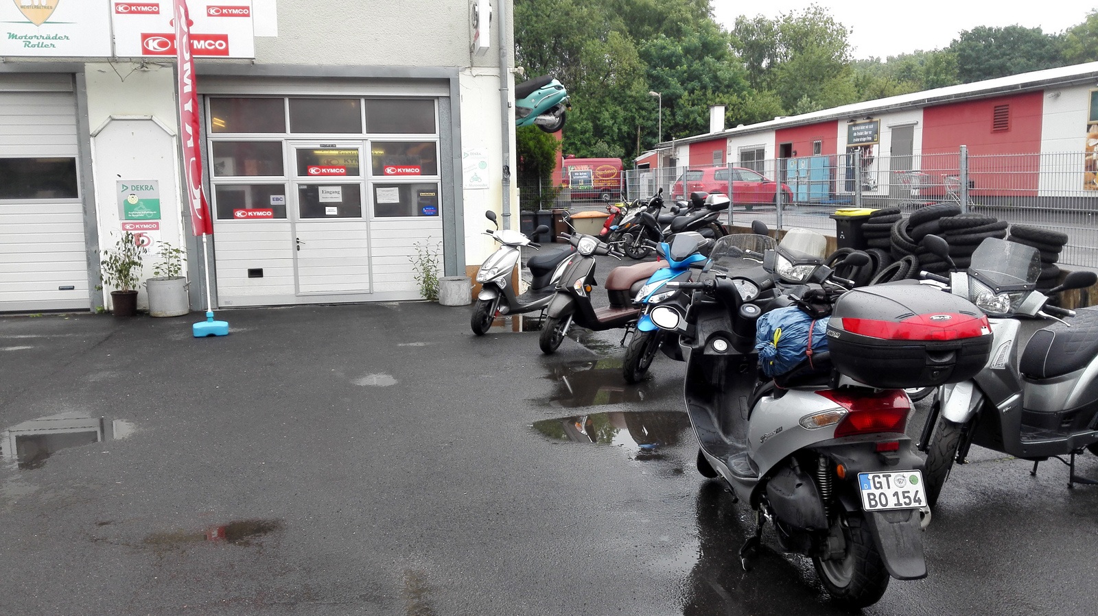

Zur Erinnerung: der GD stotterte beim Beschleunigen, ging beim Aufbocken gern aus und bei warmem Wetter hatte er kein Standgas. Extrem lästig und scheinbar nicht zu beseitigen.
Passend zum Termin war die 15.000km Inspektion fällig. Also ein Aufwasch.
Nach dem Abklären des Auftrages bekam ich einen People 125 als Leihroller und nahm meine Airbnb- Unterkunft in Beschlag.
Am Nachmittag bekam ich Nachricht vom Meister. Sinngemäß gab es folgende Mängel und Verschleiß:
Kaltstartventil kaputt (ersetzt)
Wasser im Tank und Vergaser (beseitigt)
Ablasschraube und ein O-Ring am Vergaser zerbröselt (ersetzt)
Bremsbeläge vorne durch (ersetzt)
Riemen fällig (ersetzt)
Ölwechsel
Zündkerze (ersetzt)
Beim Abholen am nächsten Morgen sollte ich mich durch eine Probefahrt von der Beseitigung des Primärproblems überzeugen. Was soll ich sagen, der Roller zog ohne ruckeln und Stottern durch, als gäbs nichts Böses auf der Welt... ein ganz neues Fahrgefühl. ALLE Problem waren beseitigt. Roller zieht, beim Aufbocken kein Absterben, Standgas perfekt.
Der Dink macht jetzt einen Heidenspass, ich hatte schon die Hoffnung verloren und ihn manches Mal schon verflucht wegen des Gepröttels.
Auf der Rückfahrt machte sich ein weiterer positiver Effekt bemerkbar. Beim Beschleunigen rauscht die Nadel nicht mehr hemmungslos in den roten Bereich. Bei Tacho 100 liegt sie bei knapp 8000, fast noch auf dem letzten weissen Strich. Bis gestern lagen rund 1000 Umdrehungen mehr an. Auch gut...
Fazit: der Trip hat sich voll gelohnt. Mein Roller ist wie ausgewechselt und macht richtig Freude. Ein Dank an Meister Zip.

Normalerweise ist so ein Fehler direkt ersichtlich , wenn man den Vergaser rausholt und zerlegt , was ja zumindest eine andere Werkstatt gemacht hat .
Das KSV war zum Teil ausgefahren , auch wenn der Motor kalt war . Das führt aber eher nur zu Kaltstartproblemen bei niedrigen Temperaturen . Hier aber blieb das KSV so , auch wenn Spannung angelegt hatte . Dadurch lief das Fahrzeug im warmen Zustand viel zu fett , ging im Leerlauf aus und stotterte beim Beschleunigen . Eher selten bei Kymco zu finden , aber doch gibt es sowas .
Ich habe mich natürlich gefreut , diesen und andere Fehler gefunden zu haben, aber bin gleichzeitig etwas bedrückt , dass die anderen Händler hier nicht vernünftig gearbeitet haben , wo der Fehler doch quasi auf der Hand lag ...
