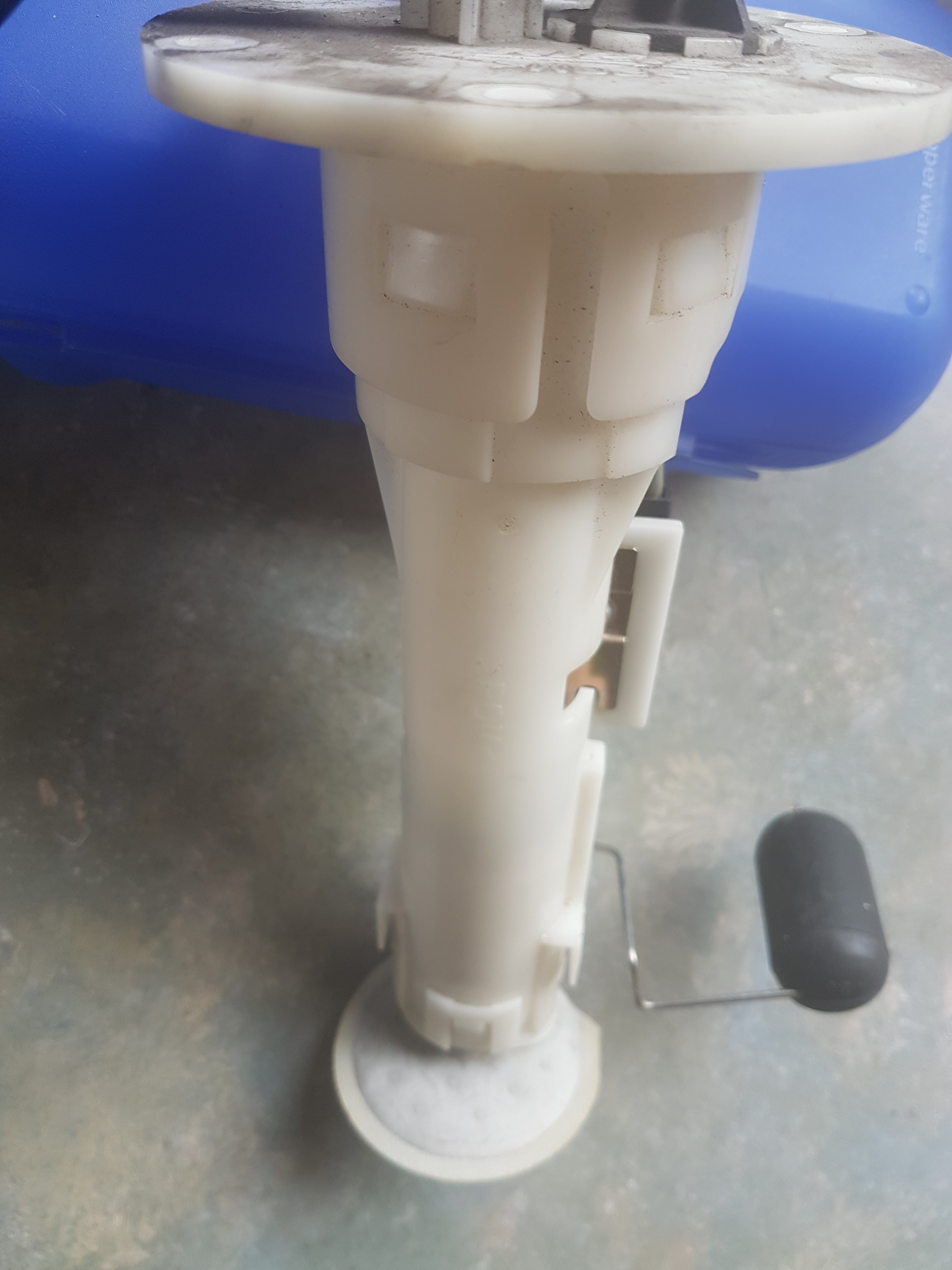

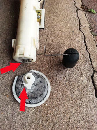

Hier mal 2 Fotos von einer Pumpe mit Filter aus meinem verunfallten Downtown nach rund 74.500 Kilometer. (Wer bietet mehr?)
Das entspricht bei der Kilometerleistung und einem Durchschnittsverbrauch von 3,9 Liter/100 Kilometer 2.886 Liter Sprit die da durch geflossen sind.
In diesem Zustand würde er mehr das sechsfache hindurch lassen.
Der Dunkle Fleck unten am Filter stammt von einem nicht gereinigten Garagenboden auf dem ich die Pumpe abgestellt hatte und nicht aus dem Tank! !
Sollte ein Filter tatsächlich derart versifft sein,wäre es sinnvoller mal nach der Ursache zu forschen. Eventuell mal eine andere Tankstelle suchen.
Es kann von mir aus jeder mit seinem Fahrzeug machen was er will und zerlegen bis zur letzten Schraube.
Die Filter sind ausreichend groß bemessen,dass sie in der Regel ein Fahrzeugleben nicht gewechselt werden brauchen.
Es sei denn,man tankt dort,wo die Erdtanks nie gereinigt werden und schon 30 bis 40 Jahre in der Erde liegen und aus rostanfälligen Stahlblech bestehen.
In der Regel bestehen Erdtanks seit den 70er Jahren aus V4A Stahl,oder besser unter der Werkstoff Nr. 1.4541 bekannt. Denn unter der allgemeinen Bezeichnung V4A gibt es zig verschiedene Legierungen für entsprechenden Einsatzzweck.
Jetzt aber alle ran den Filter nachsehen.
