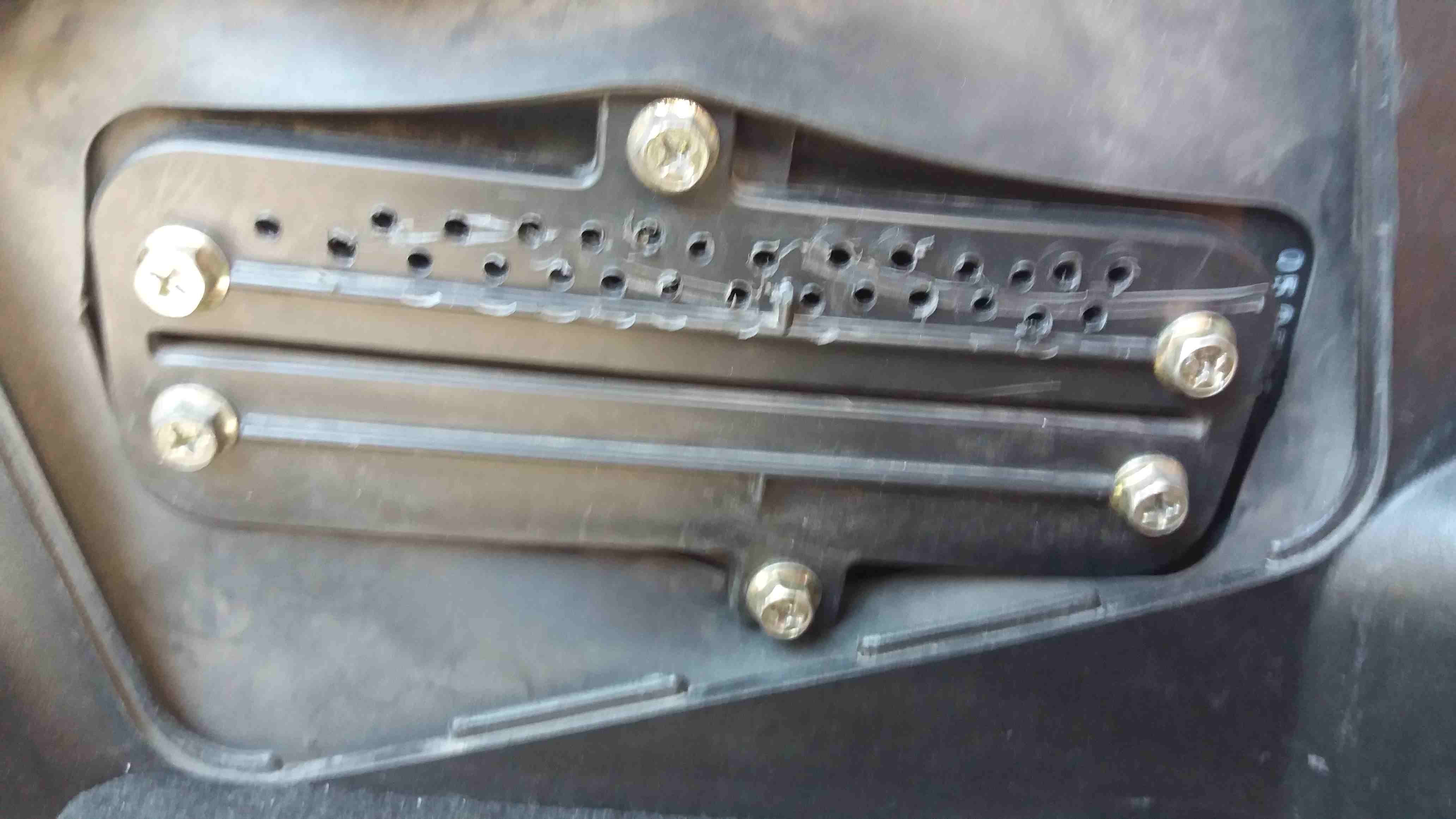

So jetzt hab ich den Deckel vom Luftfiltereinsatz an der Oberen Lade einige male angebohrt, somit bekommt sie mehr Luft und läuft einwandfrei, keine Ahnung warum aber es geht!
Stellt sich mir damit die Frage ob ich nicht gleich einen Sportluftfilter einbauen sollte??
Falls jemand eine Erklärung dafür hat, würde es gerne wissen.
LG Martin.

Leider bin ich noch nicht auf die Ursache des ganzen gekommen, habe mir schon einen SPRINT SPORT-LUFTFILTER bestellt, wie schon geschrieben werde ich mir trotzdem den Vergaser noch einmal genau anschauen :?: und vor allem neu einstellen :!: (nicht das der Dicke zu Mager läuft – das hätte schwere folgen für den Motor :shock: )
Düsen usw. ist bei mir noch alles Original, und mit der Perforierten Luftfilterabdeckung läuft der Dicke richtig gut. :lol:
Den Sportfilter bekomme ich erst in 10 Tagen :D , werde das Ergebnis dann bekannt geben.

Ja du hast das System richtig verstanden, ich habe den Deckel nur als Zwischenlösung angebohrt und schon einen Neuen (5 Euro) bestellt.
Ich schätze du hast nur eine Pollen Ansammlung im Kasten (Gelbes Zeug) :wink:
Mit dem Sportluftfilter ist das Problem auf alle Fälle behoben (Ich meine die NR 2 für den Originalschacht) :wink: nur habe ich wie du die Ursache noch nicht heraus gefunden?? Bitte um Hiiiiiiiiiiiilfe falls jemand eine Idee dazu hat. :idea:
