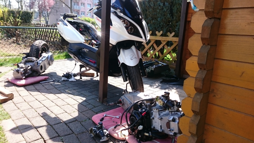

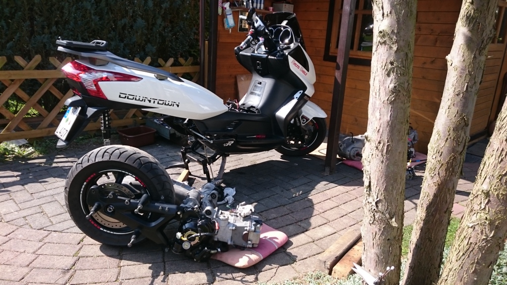

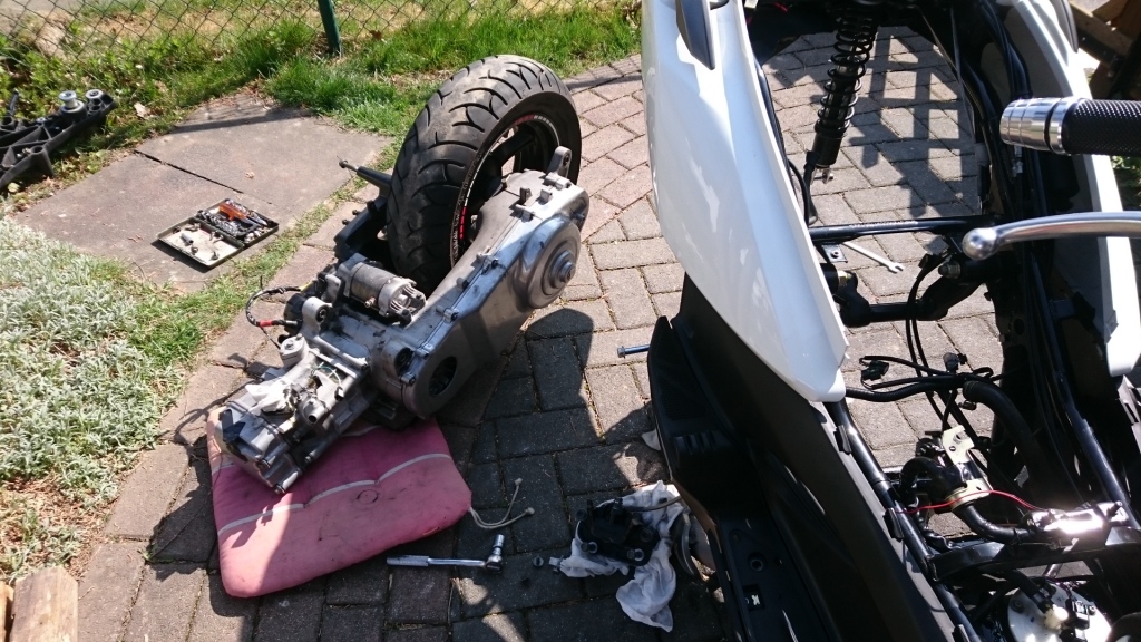

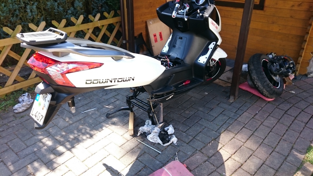

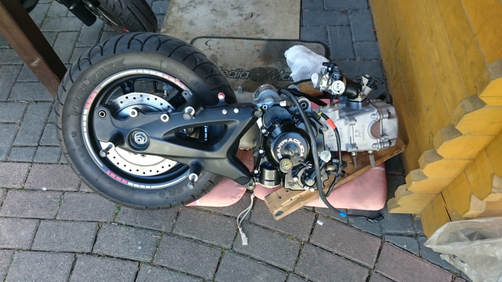

So Leute....
es ist soweit!
Der Motor hat sich nach ca. 60.000 herrlichen Kilometern bei der letzten Vollgasfahrt (ca.3km) mit plötzlichem rapiden Leistungsabfall und lauten Klapper- oder Schlaggeräuschen verabschiedet!!
Ich kam von einer längeren Ausfahrt (250km) -- und glücklicherweise ist das Ganze ein Kilometer vor meiner Haustür passiert.
Bin noch gerade so zur nächsten Ausfahrt der Schnellstraße gekommen und dann im Schleichgang über Schleichwege mit lautem Geklapper Heim geeiert.
Zuerst dachte ich an die Vario, welche ich dann umgehend komplett abgebaut habe.
Motor gestartet.....im Standgas ganz normal....Gas geben ......lautes Schlagen aus dem Motor!
Ich denke mal - Lagerschaden
Schade...ich hätte ihm noch 40.000km gegönnt.
An mangelnder Wartung und Pflege kann es nicht gelegen haben. (Ich glaube, das kann man auch sehen)
Er hat bei mir IMMER regelmäßig frisches Öl 5W50 incl. Filter bekommen.
Ventile einstellen, schonendes Warmfahren und liebevolle Streicheleinheiten waren selbstverständlich.
Zeigt also, das gute Wartung keine Garantie für übermäßig langes Motorleben ist. Da steckt man einfach nicht drin!
Gott sei dank, hatte ich zufällig noch einen kompletten nagelneuen Motor hier rum liegen.
Hab ich letztes Jahr jemand abgekauft, der seinen Roller nach 300km frontal an einer Mauer geparkt hat.
Dem einen Freud.........
Hatte ich also den richtigen Riecher.
Hab den Motor am nächsten Tag in einer Hau Ruck-Methode getauscht! SCHWUPPS....hab ich wieder einen neuen Roller!! Läuft perfekt!!
Obwohl es mich mal interessieren würde, was jetzt genau im Arsch ist, werde ich den alten Motor wohl nicht knacken.
Ich geb´s zu....bin zu faul.
In der Hoffnung, das der Neue nicht mit dem gleichen Defekt irgendwann mal liegen bleibt, lass ich den Alten als Teileträger liegen.
Zumal ich vor nicht all zu langer Zeit ne neue Kupplung mit Glocke und ne neue Lima eingebaut habe.
Ist ja auch ein beruhigendes Gefühl, wenn man aus dem Vollen schöpfen kann!
So dann..... auf die nächsten ???????? km
............Lempi
