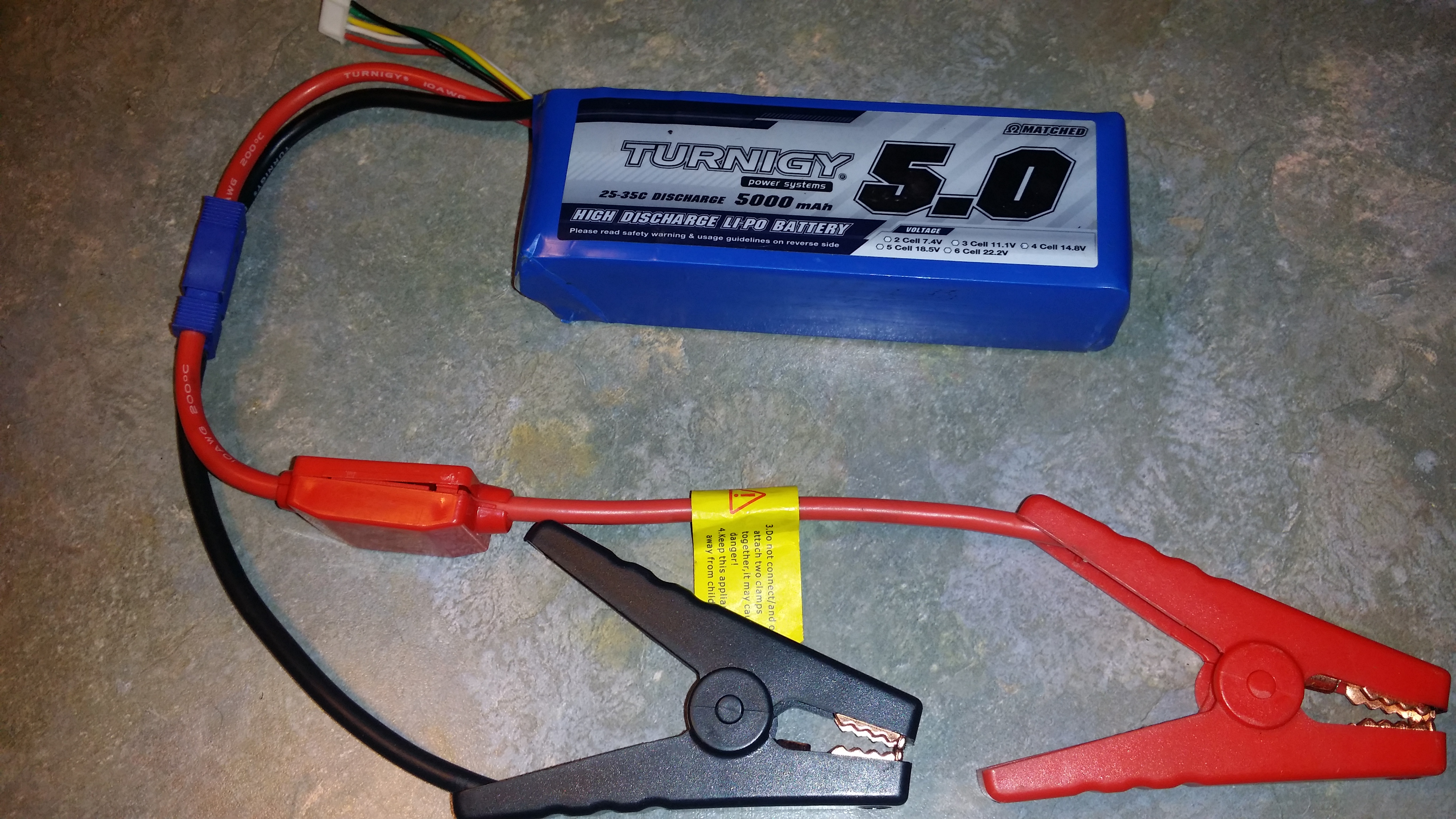

Damit mir das nicht mehr passieren kann das der Motor nicht anspringt,habe ich dieses nützliche Utensil immer im Helmfach,oder noch sicherer im Topcase liegen.
Auch wenn es einen meiner Rollerclub Kollegen mal ereilt oder ein Biker sein Moped des Weges schiebt weil kein Saft mehr im Akku ist.
Kostet zwar ne Kleinigkeit, aber allemal günstiger als abschleppen und Notdienst auf einen Sonntag
Ein 14,8 Volt 5 Ah Lithiumpolimär 4 Zellen Akku,der dreht selbst einen 2,8 Liter Diesel im Winter. Maßgeblich ist die hohe Energiedichte und den daraus resultierenden hohen Entladestrom von bis zu 175 Ampere den man aus dem Akku entnehmen kann.
Der Akku ist auch dazu gedacht,wenn der Lichtmaschinenregler mal ausfallen sollte, (alles schon vorgekommen ) kommt man damit mindestens noch bis zu nächsten Tankstelle,Werkstatt,oder sogar bis nach Hause.
Auch wenn "nur" der Start - Akku defekt sein sollte,kann ein 14,8 Volt 4 Zellen Akku problemlos über die Lichtmaschine geladen werden,ohne Bedenken haben zu müssen,dass er explodiert oder in Brand gerät.
Anders sehe es bei einem 11,2 Volt 3 Zellen Akku aus,dieser würde nach kurzer Zeit überladen wenn die Lichtmaschine 14,4 Volt oder mehr bringt.
Kostenpunkt eines solchen Utensil ca. 40-50,- €, je nachdem wo man die Sachen kauft.
