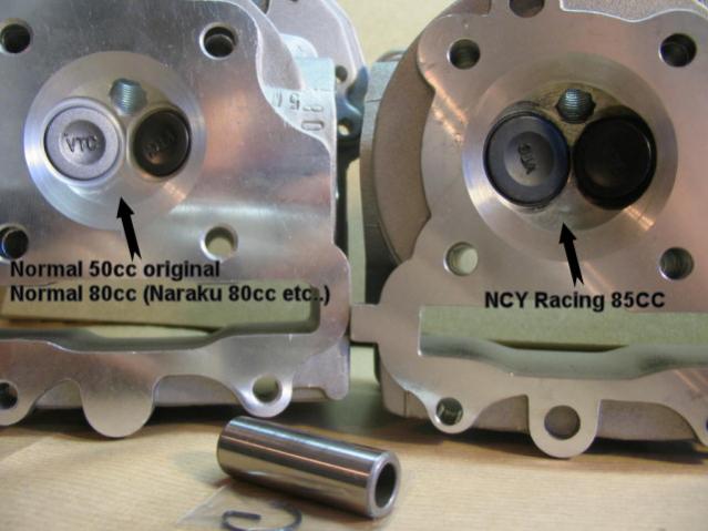

Vergleich köpfe.jpg (37.83 KiB) 8675 mal betrachtet
Meist sind es nicht mal 80ccm, sondern nur 72 mit 47mm Bohrung, der Serienzylinder in vielen Ländern halt.
Schneller wird der Viertakter mit 72ccm auch nicht unbedingt, da er nicht so hochdreht, etwas Leistungskosmetik sicher, bringt vielleicht 4 statt 3PS beim Standardchinaböller mit16/18,5 mm Ventilen. Etwas besser am Berg und beim Anfahren, sonst nix.
Wenn, dann müssen 90ccm mit anderem Kopf mit größeren Kanälen und Ventilen her.
Ganz oben der Vergleich der Ventile Serie und 51mm Kopf, es sind also nicht die paar ccm mehr aus denen die Leistung der großen Kits generiert wird.
