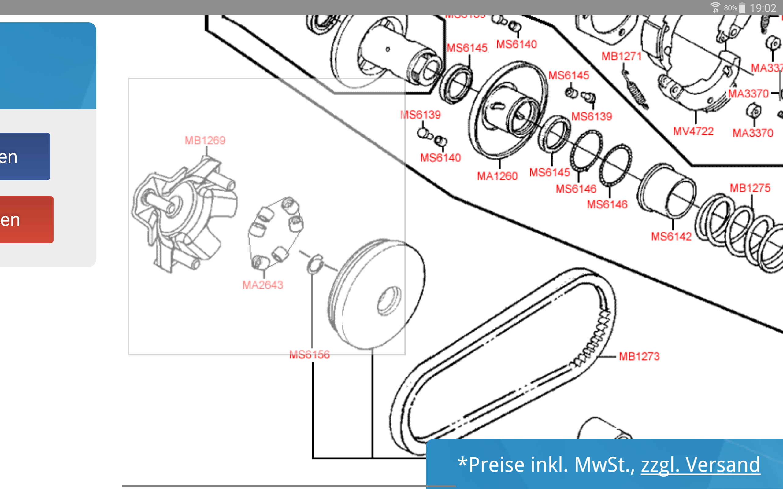

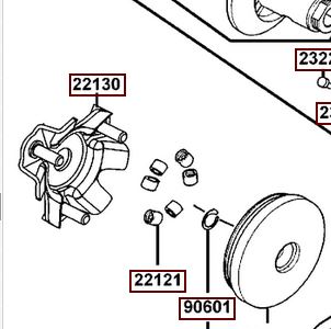

da bin ich wieder.
Der Roller hat eine lange Leidensgeschichte hinter sich.
Nachdem er eine neue Batterie bekam, lief er auch wieder ordentlich.
Dann ruckelte er, ich merkte es direkt über die Sitzbank im Popo, egal bei welcher Geschwindigkeit.
Gas geben, war es weg,
vom Gas, gleichmäßiges Tempo und gleichmäßige Tourenzahl,
war es ein Gefühl, als ob jemand den Roller festhält und wieder los lässt, immer wieder.
Im Kreisverkehr vom Gas gehen und langsam durchfahren ging garnicht,
er bremste ab und man viel fast um.
Ich habe alle Teile die zur Bremse gehören selber erneuert und bezahlt.
Keine Bremssättel getauscht.
Keine Besserung.
Alles Reklamiert.........Gleitstifte an der hinteren Bremse wurden vom Händler gefettet und das war`s.
Kein anderen Fehler gefunden.
Reifen erneuert, von K66 auf Metzler Feel Free.
Außer, das ich ein besseres, sichereres Gefühl auf der Straße hatte.......Negativ
Motorhalterung ein Gummi erneuert.......Negativ
Bei 17000km war auf einmal der rechte Bremsflüssigkeitbehälter halb leer,
ohne das irgendwo etwas zu sehen war.
Bei 18150km hab ich ihn zum Händler gebracht
und er wollte der Sache mal auf den Grund gehen.
Fazit:
Nach 4 Wochen in der Werkstatt und 100km Probefahrt,
sowie Reparatur der hinteren Bremse, neuen Kolbengummis, innen und außen,
leider keine Besserung.
Was immer sonst noch in der Werkstatt gemacht wurde entzieht sich meiner Kenntnis.
Am 21.12.16 abgeholt und gemerkt, das der Motor ganz anders lief.
Etwas rauer und etwas mehr Durchzug, selbst bei +4°.
Hab ihn erstmal abgestellt bis es wieder an +10° geht.
dann noch mal ausgiebig Probe fahren.
Hab ja noch bis Mai `17 Gewährleistung.
Batterie habe ich das Minuskabel mit einem Kippschalter totgelegt,
damit er mir nicht die Batterie bei längerem Stand leersaugt.
Die Radlager waren von Anfang an meine Favoriten........aber,
Aufgebockt läßt sich das Rad ohne Hindernisse und Geräusche drehen.
Bremsscheibe hat keinen Schlag.
Im November 2016, bei der letzten Werstattverbringung,
wollte der Händler mir den Roller sogar wieder abkaufen.
04.01.2017
Nach langer Schlechtwetter Standzeit......
Der Fehler mit dem Ruckeln ist immer noch da.
Berg runter, ca. 2km, 60km/h, 5000T, immer wieder gleichmäßiges abbremsen
und loslassen vom Roller her, immer gleichmäßige (Schubabschaltung.)
Und im Kreisverkehr, sobald Gas weggenommen wird, wird er alleine noch langsamer.
Das kann jetzt alles mögliche sein.?????
Bis Mai 2017 hat Die Werkstatt noch die Möglichkeit den Fehler zu suchen / beseitigen.
Noch in der Gewährleistung.
Langsam wird es lustig mit der Werkstatt.
Ich werde weiter berichten.

Aber...... mein Downi ist ein 125i ABS 2012 und hat Gleitrollen,
verstehe ich da jetzt was nicht?
Bringe ich da etwas durcheinander?
Sollten die Gleitrollen mal erneuert werden?
22121-GFY6-92A SPEEDS Variomatikrollen 18x14 (VE=6 Stk.) 13,00 g
Danke.

Ich habe Dir mal ein Bild angehängt, dort sind die 3 Führungsstifte der Original Vario gut zu erkennen.
Diese Stifte müssen leichtgängig in die passenden Bohrungen der Kegelscheibe gleiten.
- Screenshot_2017-03-07-19-02-35.png (842.81 KiB) 12806 mal betrachtet

Super....hab das auch bei Kymco-Scooterparts,
konnte das aber nicht zuordnen,
bin wohl doch mehr der Fahrer als der Schrauber.
23226-GHC8-004 Hülse 6x9,8x3,5 (Führungshülse)
23225-GHC8-004 Pin (Führungsstift) f.Riemenscheibe hi. dann kann er gleich die 20000km Inspektion machen und alles Relevante ersetzen,
die ist nämlich nach der Gewährleistung fällig.
(und es werden auch alle Fehler gefunden.)
Ich glaube, da spekuliert er auch drauf.

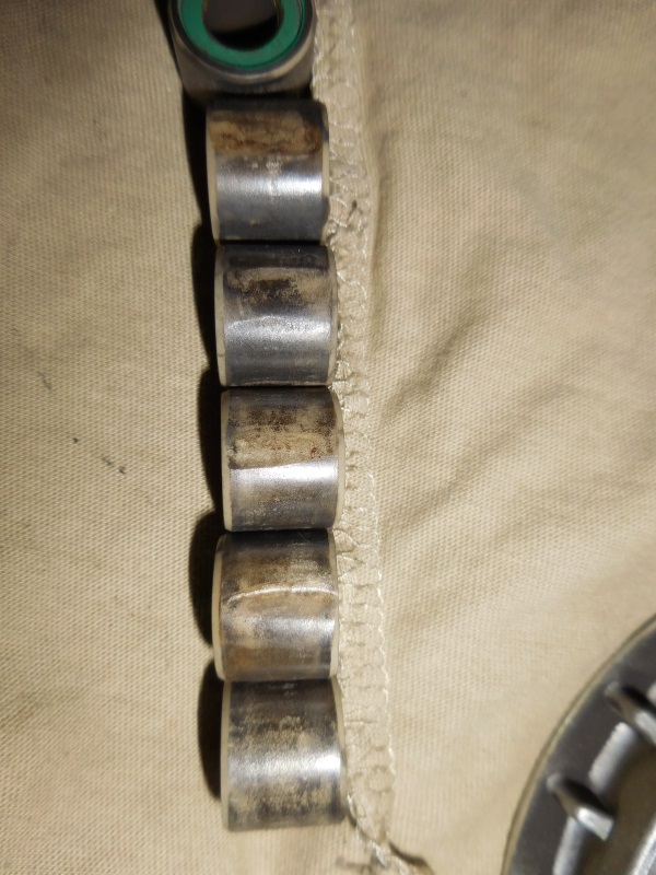

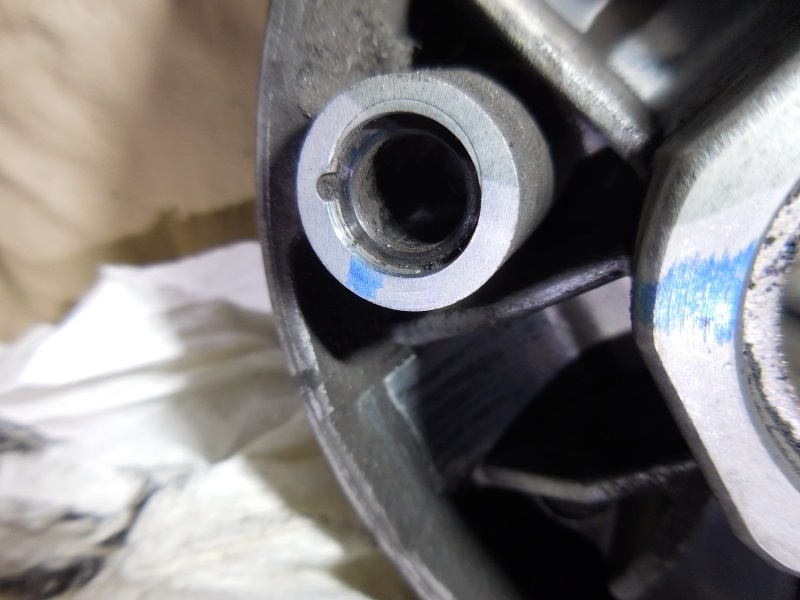

Sorry, dein Bild zeigt den hinteren Teil des Riemenantriebs.
Schau mal auf mein Bild, dass zeigt ein Teil mit der Bezeichnung MB 1269.
Das ist die Gegendruckplatte mit den 3 Stiften.
Das ist der Übeltäter.
- PU49
- Beiträge: 63
- Registriert: 17.05.2016, 08:59
- Wohnort: Dortmund
- Danksagung erhalten: 6 Mal
Re: Uhr setzt sich ständig auf 12:00 zurück
ahhhh....jetzt....ja.
22130-LEB1-800 Platte f. Fliehgewichte
Das war `ne Geburt.
Da haben die Leser bestimmt viel Spaß dran.
Das war `ne Geburt.

Hallo Peter,Peter-Bochum hat geschrieben:Du hast zwar schon zu gemacht, möchte aber meinen Senf trotzdem dazu geben....
Die Downtown 125 hat eine Stiftvario, diese führt über 3 Stifte und nicht über Gleitstücke....
Sind diese Stifte nicht mehr ganz sauber, kann der Variator beim Gas wegnehmen nicht ganz auffahren (den 1 Gang einlegen...).
Dadurch ist die Riemen Geschwindigkeit so hoch, dass deine Kupplung nicht sauber trennt.
Das ist eine Downtown 125 Krankheit, die 300er dagegen hat eine Vario mit Gleitstücken.
Mach, oder lass die Vario aufmachen, reinige die Stifte und die Bohrungen und du wirst sehen, dass Dingen ruckelt nicht mehr im Schiebebetrieb.
Das Problem ist hier, im Forum, schon Mehrfach aufgetreten.
Sollte der Kymco Schrauber eigentlich wissen.

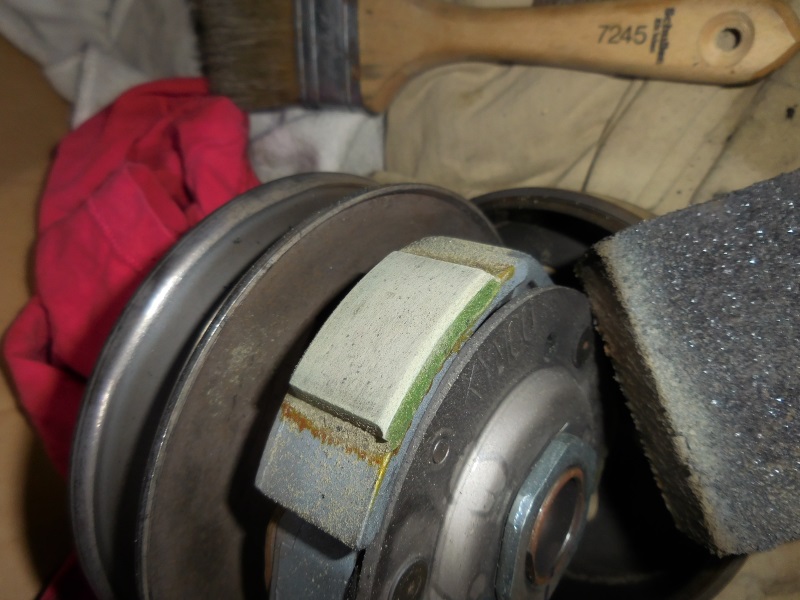

Vario, Riemen, Kupplung, alles ausgebaut.
Mit den ganzen ausgebauten Teilen war ich in der Werkstatt meines V. und dann haben wir anhand der Abnutzung Teile geordert.
Mit dem ganzen Kram wieder in der Garage,
Variomatikplatte, Rollen, Varioträgerscheibe, alle mit Bremsenreiniger gesäubert.
Speziell die Führungsbuchsen in der Trägerscheibe, (Kunststoff).
Platte und Scheibe ließen sich auch nicht sauber auseinander und zusammenschieben.(es hakelte)
Die Kunststofführung war richtig versifft.
Die Rollen hatten schon richtige Einschläge (Käseecken).
Kupplungsbelag mit einem Schleifpatt den Hochglanz abgeschliffen, Kanten gebrochen,
Kupplungstrommel ausgeschliffen,
alles wieder zusammengebaut, Vario mit 65Nm + Kupplung mit 60Nm.
Riemen hält noch mehr als 5000km.
100 km gefahren und es tauchte das Ruckeln ganz sporadisch wieder auf, fast nicht mehr warnehmbar.
Neue Teile sind bestellt und in der nächsten Woche wird alles eingebaut.
Bis zum nächsten Bericht.

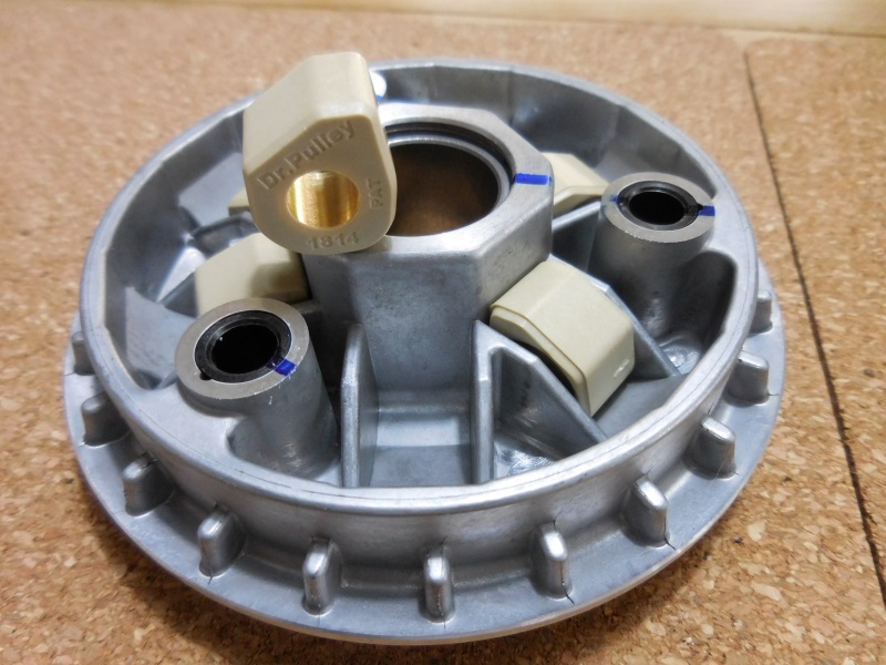

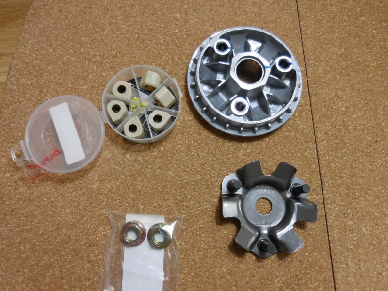

hey,
meine "neue" Werkstatt und ich haben alles zusammengestellt, inkl.Pulley 11,5g Gleit-Rollen,alles (85.-€)
wenn das wieder fast 20 000km hält, kann ich immer noch auf Pulley komplett umrüsten,
oder zwischendurch, wenn die €uros wieder flüssig sind.
(armer Rentner)
Erst mal sehen, nach dem Einbau, ob es überhaupt an der Vario gelegen hat.

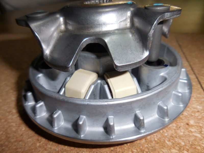

alles zusammengebaut,
Probefahrt,
....ja, was soll ich sagen.....nur ein paar KM, aber der erste Eindruck war sehr positiv.
Pulley leichte Gleitrolle zur Kymco original, ich bin begeistert.
Muß sich jetzt erst mal einlaufen, denke ich.
Anzug noch etwas zögerlich, aber dann......geht die Post ab.
so macht es wieder Spass.
Habe kein Ruckeln mehr festgestellt,...jetzt habe ich nichts mehr zu meckern.
