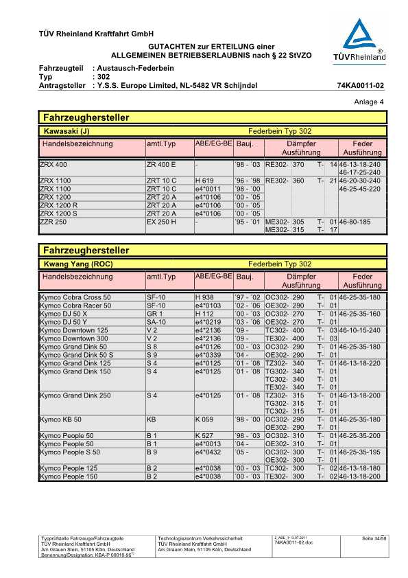

Habe mich jetzt entschieden und bestellt, bin sogar zu einer Legalen und Tüv-Konformer Lösung gelangt.
Nach vier Bandscheiben-Vorfällen muss ich ein wenig auf mein Skelett achten.
Anbei die YSS liste die man auch komplett im WWW erhält, einfach :YSS federbeine pdf :eingeben.

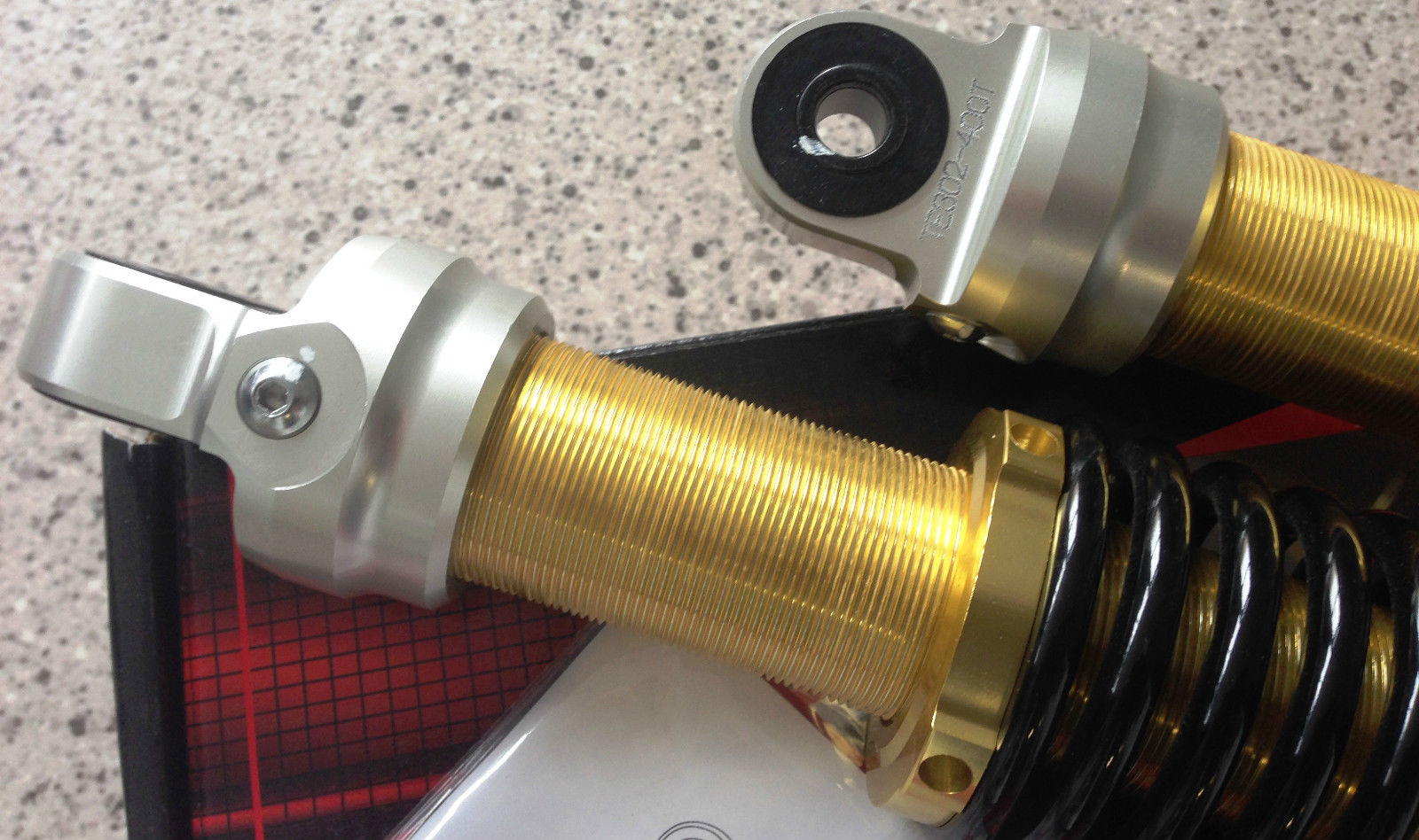

Hier meine neuen.
Hier meine neuen.

ok, Teile sind heute angekommen... werde die morgen einbauen.
Sehen schick aus!
...und Manne: Es waren ZWEI im Paket
Sehen schick aus!

Habe die Dämpfer gestern eingebaut. Sehen gut aus
soviel kann ich sagen.
Leider habe ich einen richtigen "tödlichen Männerschnupfen" und bin noch nicht gefahren...
Erfahrungsbericht folgt...
