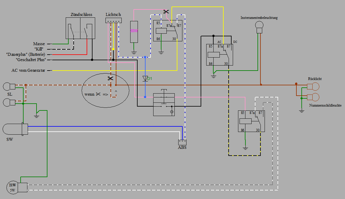

Nun zu meinem Umbauwunsch:
ich möchte, dass ich meine Stand-/Rück- und Nummernschild-Beleuchtung bei eingeschalteter Zündung am Lichtschalter rechts am Lenker auch bei nicht laufendem Motor ein- und ausschalten kann. Das Fahrlicht soll wie gehabt nur bei laufendem Motor leuchten. Wie bekomme ich das hin? Soweit ich gesehen habe, befinden sich bei mir am Lichtschalter folgende Kabelfarben:
(Y) Gelb (Strom vom Regler)
(BR) Braun (Instrumentenbeleuchtung, Rück- und Nummernschildbeleuchtung)
(BR/W) Braun/Weiss (Standlicht)
(P) Pink (Lastwiderstand 30W)
(W/L) Weiss/Hellblau (führt zum linken (Fernlicht-)Schalter)
Hat jemand eine Idee?

Das Problem liegt daran, dass der Lichtschalter nur einen Eingang -gelb (AC-Spannung)- hat, von dem die Spannungsversorgung ausgeht. Also muss der Motor laufen, "damit dir ein Licht aufgeht".
Das Einzige, was mir einfallen würde wäre folgender Umbau, wofür du ein Kfz-Relais benötigen würdest:
(http://www.ebay.de/itm/Relais-12V-40A-W ... SwnDZULSF4
Falls du einen Sockel dazu benötigst: http://www.ebay.de/itm/Sockel-fur-KFZ-R ... SwdGFYsE-y)
Durchtrenne nun das gelbe Kabel vom Lichtschalter.
Nimm das Kfz-Relais (bzw den Sockel) zur Hand.
Das gelbe Ende aus dem Kabelbaum verbindest du jetzt mit der Klemme 30 (Lastkontakt) vom Relais (oder dem entsprechenden Kabel des Sockels, gut isolieren).
Das andere gelbe Ende, welches zum Lichtschalter geht, wird mit einem 1mm² Kabel (schwarz) verlängert, so dass es mit schwarz vom Zündschloss verbunden werden kann. (lieber einen "sicheren Abzweig" anstelle von Stromdieben einbauen: http://www.ebay.de/itm/Flachsteck-Abzwe ... Xsw5w6QUCQ)
Als Nächstes durchtrennst du das weiß/blaue Kabel, welches vom Lichtschalter kommt in unmittelbarer Relais-Nähe.
Das Kabelende, welches vom Lichtschalter kommt, verbindest du jetzt mit der 86 des Relais (Spule).
Das andere Ende von weiß/blau verbindest du mit der Klemme 87 (Last-Kontakt, ist im Ruhezustand nicht geschalten)
Als Letztes verbindest du den Kontakt 85 (Spule) mit der Masse (grün) ebenfalls ein 1mm²-Kabel (grün).
Auch hier würde ich einen "sicheren Abzweig" verbauen.
Jetzt läuft dein Standlicht und das Rücklicht/Nummernschildleuchte auf Batterie und dieses nur bei eingeschalteter Zündung. Der Scheinwerfer wird (weil er über das Relais geschalten wird) weiterhin mit AC betrieben.
Das war's.

So, jetzt habe ich glaube ich verstanden...
Gelb ist das 12V Kabel vom Regler und kommt auf Klemme 30 am Relais. Da Klemme 30 und 87a im Ruhezustand geschaltet ist, bleibt 87a leer.
Wenn ich mit meinem Zündplus auf den Lichtschalter (gelbes Kabel) gehe und diesen ganz nach links einschalte (Stellung Fahrlicht), dann kommt Strom zum weiss/blauen Kabel vom Lichtschalter an Klemme 86. Da Klemme 86 durch Klemme 85 mit Masse verbunden ist, wird jetzt das Relais angezogen und es fliesst Strom von Klemme 30 (12V vom Regler) nach 87 (weiss/blau) zum Fahrlicht. Das Standlicht funktioniert somit bei eingeschalteter Zündung sowohl bei Motor AN als auch bei Motor AUS.
Habe ich das so richtig verstanden? Standlicht läuft also IMMER über Batterie, egal ob Motor AN oder AUS
Ich könnte so, sogar mein TFL so schalten, dass es nur bei ausgeschaltetem Fahrlicht funktioniert, wie bei den Autos auch... Klemme 87a

Genau so soll es anschließend funktionieren.
Der Lichtschalter wird nach dem Umbau mit DC versorgt, so dass du das Stand- und Rücklicht bei eingeschalteter Zündung einschalten kannst, egal, ob der Motor läuft oder nicht.
Schaltest du auf Licht (welches ja über AC läuft), bleibt der SW aus, solange der Motor noch nicht gestartet wurde und geht erst dann an, wenn auch die Lima Saft gibt (der Motor dreht).
TFL:
Ja, du kannst es an das SW-Relais an die 87a anklemmen.
Nur weiß ich jetzt nicht, ob es zulässig ist, Standlicht und TFL gleichzeitig zu betreiben oder ob du das TFL ohne Standlicht betreiben musst.
Fakt ist, dass das TFL ausschaltet, sobald du den SW einschaltest.
ABER: Das TFL würdest du in diesem Falle auf AC betreiben. Also solltest du eine Sperr-Diode (Gleichrichter-Diode) einbauen, so dass das TFL nur die positiven Halbwellen bekommt, wenn du LED-TFL verbaust.
Besser wäre sonst ein zweites Umschalt-Relais in die Standlichtleitung zu verbauen, so dass du das TFL also über Batterie-Strom (DC) betreiben würdest und es ausschaltet, sobald du Standlicht einschaltest.
Auch wenn du jetzt braun/weiß nicht mitschalten kannst, so folge dem nächsten Satz und klemme braun/weiß hinterm Relais auf braun.
Sollte bei dir das Standlicht in der Lichtschalterstellung SW ausgehen, dann musst du braun/weiß vom Schalter abtrennen und mit der braunen Leitung (Rücklicht/Instrumentenbeleuchtung) verbinden, damit es auch mit dem SW funktioniert.

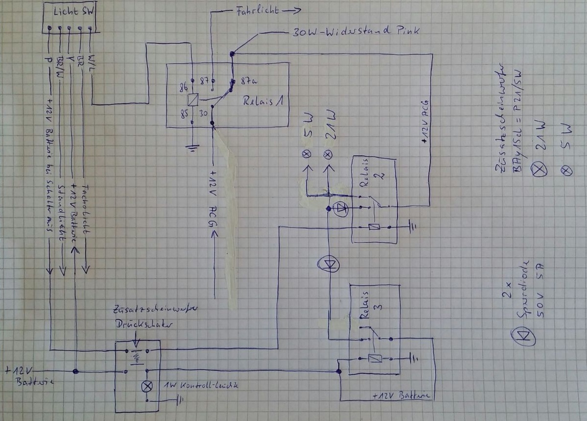

Danke für den Hinweis.
Pink ist dann zum Lichtschalter hin "tot" gelegt. Ist das richtig? Pink von Kabelbaumseitig an Klemme 87a.
Ansonsten funktioniert alles so wie ich es wollte. Standlicht geht über Batterie, das Relais klackt arbeitet einwandfrei, was will ich mehr...
Für das TFL habe ich Fassungen für BAY15d 2-Faden-Glühlampen. Die kommen in die ehemaligen Blinkerlampen unten in der Front. Die LEDs kommen dafür raus und die BA15s Fassungen werden ersetzt.

Re: Standlicht über Zündplus ein- und ausschalten (Thema aufwärmen)
Nun ja, das Buch bezieht sich ja auch auf die serienmäßige Elektrik und nicht auf Alternativen
Ansonsten würde ich den Tipps von Frank folgen , das ist gut geschildert . Immer dran denken , dass am Stand/Rücklicht auch eine Koppelung zur Instrumentenbeleuchtung ist ....die ist dann auch an ...

- Frank67
- Beiträge: 5719
- Wohnort: Parchim
- Hat sich bedankt: 12 Mal
- Danksagung erhalten: 212 Mal
Richtig, Pink vom Schalter ist jetzt ohne Verbindung und muss isoliert hängen gelassen werden.
Dafür übernimmt jetzt das Relais die Umschaltung zwischen Fahrlicht (SW) und dem Vorwiderstand. => Pink aus dem Kabelbaum an der 87a des Relais
Wie denkst du dir das mit den TFLs? => TFL und Blinker ineinander integriert (zusammengefasst) auf den Sockeln BA15d bzw BAY15d? (ggf auf BA15s lassen)
=> Switchback-LED-Birnen in weiß mit orange?
(http://www.ebay.de/itm/2x-BAY15D-1157-D ... SwIgNXtc27)
Weiß würde bei eingeschaltetem TFL leuchten und beim Blinken würde die Birne ihre Farbe zu gelb/orange wechseln.
Ob nun weiß beim Blinken nun ganz aus bleibt, kann ich dir nicht mit Sicherheit sagen.
Die Farbe selber wird zwischen Weiß und orange beim Blinken ständig wechseln, wenn das TFL eingeschalten ist...
... ODER weiß schaltet beim Blinken aus und geht erst nach dem Blinken wieder an (so, wie du es von den deutschen Autos bereits kennst)
Aber diese Birne müsste dann wieder über DC betrieben werden...
5W für TFL? Ist das von der Helligkeit her nicht etwas dürftig am Tage?
Wenn würde ich die 21W fürs TFL nehmen. (dann kannst du Pink aber auch am Relais weglassen - also abziehen und auch dieses Ende isoliert hängen lassen)
Dann kannst du auch zwischen den 5W Standlicht und 21W TFL umschalten, wenn du eine 2-Faden-Lampe einsetzt.
Guten Morgen Frank,
dann will ich mal das Rätsel lösen. Bitte beachte, mein Anspruch und meine Wünsche sind diesbezüglich in jeder Hinsicht sehr individuell.
Ich habe eine Skizze gemalt, bitte nicht so streng sehen mit den elektrischen Zeichen. Bilder sagen mehr als tausend Worte. Mal sehen, ob ich aus Deiner Sicht alles richtig gemacht habe.
Hier das Bild:
Hier das Bild:
- Stromlaufplan für Zusatzscheinwerfer am Grand Dink 50 (Skizze, sehr individuell in jeder Hinsicht)
- Stromlaufplan Z-SW GD50.jpeg (277.43 KiB) 6591 mal betrachtet

- Frank67
- Beiträge: 5719
- Wohnort: Parchim
Also der AC-Stromkreis für das Fahrlicht ist erst einmal richtig angeklemmt.
Aber die beiden Relais hinter dem Schalter für "Zusatz-SW" irritieren mich etwas. (Dioden sind falschrum eingezeichnet => lassen nur Minus durch)
Auch steuerst du sowohl die 5W-als auch die 21W-Phase der BAY15d-Birne zur selben Zeit an.
Ich benötige dafür einen freien Kopf und kann daher auf die Schnelle noch keine Auskunft geben.
Wenn, kann ich dir dann auch gleich den passenden Schaltplan liefern, wenn ich weiß, was du wie steuern möchtest.
(ich denke, das eines der Relais doppelt gemoppelt ist und du nur einen Umschalter benötigst)
Ich scheu mir das mal in Ruhe an und melde mich dann (außer du kannst etwas ergänzend dazu sagen/beschreiben)...

- Frank67
- Beiträge: 5719
- Wohnort: Parchim
So, wie ich dich verstehe, möchtest du die Zusatz-SW 1x automatisch schalten und auch manuell über "geschaltet Plus" bzw "Batterie-Dauerstrom".
Dieses geschieht mit den Schalter unten Links.
Was mir Kopfzerbrechen bereitet, ist das, das du ja 1x die 5W einschalten wolltest (als TFL) und dann noch die 21W verwenden möchtest.
Ich vermute mal, dass das TFL die "Automatik" sein soll und von Pink (Lichtschalter) betätigt wird.
Die 21W möchtest du mit garantiert manuell schalten. (Schalter unten links)
Dabei sollen die TFL (wenn eingeschalten) ausgehen und dafür die 21W angehen, aber nur, wenn KEIN FAHRLICHT eingeschalten ist.
Bei Fahrlicht sollen die 21W nicht eingeschalten werden können.
Habe ich dich soweit richtig verstanden?
Wenn ja:
Hat der Schalter unten Links wirklich diese beiden separaten Strompfade, die im Wechsel schalten?
Wenn ja:
- jens_stier
- Beiträge: 73
- Registriert: 29.10.2016, 13:13
- Wohnort: Biblis
- Hat sich bedankt: 40 Mal
Zugegeben, ich muss vorweg schicken, dass ich Deinem Rat gefolgt bin und die 21W als TFL gewählt habe.
Der Druckschalter hat tatsächlich diese zwei seperaten Strompfade (https://www.amazon.de/WAMO-Druckschalte ... B00GTKJSEY).
Einschalten kann ich die Zusatzscheinwerfer in jedem Fall nur, wenn zuvor die Zündung eingeschaltet wurde.
Die zwei Sperrdioden sind nur als zusätzliche Absicherung eingebaut, um bei einem Defekt in einem der Relais (R2 und R3) nicht AC mit DC zu vermischen. Das könnte ja passieren, wenn bei laufendem Motor der Druckschalter eingeschaltet wird.
Um bei eingeschaltetem Fahr-/Fernlicht die LiMa nicht zu überlasten, leuchten die Zusatz-SW in diesem Fall ebenfalls über Batteriestrom.
So... wie habe ich mir das ganze vorgestellt:
Wenn der Motor AUS ist:
Listenplatz "e." ist die einzige Stelle, wo die Sperrdioden aus meiner Sicht Sinn machen. Bei einem technischen Defekt könnte sich so AC und DC vermischen.
Der Gedanke, dass ich mit Relais 3 ein Relais "zuviel" verbaut habe, kam mir auch schon. Aber bis jetzt funktioniert alles wie oben beschrieben. Vielleicht hast Du ja eine bessere Alternavtive? Ich lasse mich gerne überraschen...
- kann ich die 21W Zusatz-SW über den Druckschalter manuell ein- und ausschalten wie ich möchte.
- Lichtschalter Pos. "AUS" und Druckschalter AUS = TFL 21W AC AN und 5W AC AUS
- Lichtschalter Pos. "Standlicht" und Druckschalter AUS = TFL 21W AC AUS und 5W AC AN
- Lichtschalter Pos. "Fahrlicht" und Druckschalter AUS = TFL 21W AC AUS und 5W AC AUS
- Lichtschalter Pos. "AUS" und Druckschalter AN = TFL 21W DC AN und 5W AC AUS
- Lichtschalter Pos. "Standlicht" und Druckschalter AN = TFL 21W DC AN und 5W AC AN
- Lichtschalter Pos. "Fahrlicht" und Druckschalter AN = TFL 21W DC AN und 5W AC AUS
Viele Grüße, Jens.

- Frank67
- Beiträge: 5719
- Wohnort: Parchim
OK, damit weiß ich schon mal, wie es funktionieren soll. Aber ich weiß noch nicht, ob es über Batterie oder doch "geschaltet Plus" geschehen soll.
(Über Batterie könnten andere Leute dir die Batterie leer spielen)
Es läuft alles über "geschaltet Plus".
D.h., nur wenn die Zündung eingeschaltet ist.

- jens_stier
- Beiträge: 73
- Wohnort: Biblis
Da fällt mir ein, Du hast Recht. Ich habe (nur) in der Zeichnung die Sperrdioden falsch eingezeichnet.
Und das Relais 3 ist wegen der Sperrdioden aus meiner Sicht überflüssig.

Moin Jens.
So, ich habe mir mal den Kopf zermartert und bin auf folgende Lösung gekommen:
Das Schaltdiagram zur Schaltung sieht so aus:
Drucktaster| . aus .| . an .|
Licht aus.. |TFL AC| ZL DC|
Standlicht .| ZL AC | ZL DC|
Fahrlicht...|TFL AC | ZL DC|
ZL = 5W => Zusatzlicht
TFL = Tagfahrlicht
Das TFL wird sowohl bei "Licht aus" als auch bei "Fahrlicht an" per AC betrieben (schont die Batterie)
Sofern du 2x 21W (insgesamt 42W) auf DC betreibst, wäre die Batterieladung fast "NULL".
Ich würde also dem Vorwiderstand weg lassen (obere Schere)
Die untere Schere im Kreis besagt, dass ich für das Standlicht lieber nur die braune Leitung benutzen würde, weil dann Standlicht mit dem Rücklicht zusammen funktioniert. (in diesem Falle musst du also die untere "U-Brücke" im Kreis mit Braun verbinden
Beachte auch die Verbindung zwischen blau/weiß vom Lichtschalter (noch vor dem Relais) über die Diode nach Pink (hellblaue Leitung):
Dieser Strang ist notwendig, um bei eingeschaltetem Fahrlicht das TFL schalten zu können.
Die Diode sperrt pink gegen blau/weiß, lässt aber nur blau/weiß zum Schalter (AUS) durch.
So, nun darfst du dich wieder äußern.

Hallo Frank,
erstmal vielen vielen Dank. Ich bin total geflasht... Auf jeden Fall ist der Schaltplan top top top. Viel besser als mein Handgemaltes. Bestimmt hast Du da irgend so ein Programm dafür?
Jetzt werde ich mich mal mit Deinem Schaltplan auseinander setzen und versuchen ihn nachzuvollziehen. Habe wieder eine turbulente Woche hinter mir, deshalb werde ich erst heute abend (nach meiner kleinen Rollertour) oder morgen mal hinsetzen und den Schaltplan studieren. Das schöne Wetter heute möchte ich ein wenig zur Entspannung ausnutzen.
Bis dahin wünsche ich Dir ein schönes Wochenende.

Ja, ich nutze ein Programm für die Schaltpläne, wo ich auch Bauteile selber zeichnen und einpflegen kann: ProfiCAD
(https://de.proficad.eu/)
Turbulente Woche? - Die habe ich auch gehabt bzw es geht noch weiter bis Ende des Monats.
Schaue dir in Ruhe den Plan an.
Falls du das TFL nur bei "Licht aus" betreiben möchtest, aber das ZL bei Fahrlicht auf AC/DC betreiben möchtest, dann lasse die hellblaue Leitung mit der Diode weg. (Läuft dann, wie auch bei "Standlicht an)
OK, auch dir ein schönes WE!
