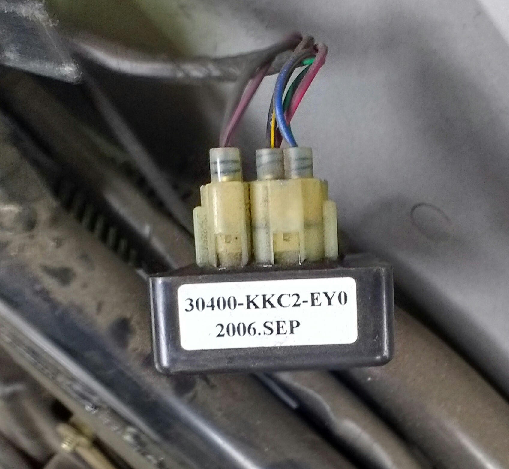

PS: hab mal meine CDI betrachtet. Die Kabel sehen tendenziell schwarz/lila aus, wenn mich einer fragt
Die ist scheinbar von 2006. So ganz neu entwickelt ist die ja nicht für das 2008er Modell. Ich warte mal ab, was der Verkäufer schickt.
Habe über Ebay Kleinanzeigen gerade ein Angebot bekommen. Original CDI nebst einer weiteren kleinen CDI (?) für 60€. Der Verkäufer schickt mir im Laufe des Tages Bilder. Die werde ich mal hier posten, ich will da schon sicher gehen. Schönen Tag..
- IMG_20161013_103157.jpg (347.64 KiB) 5226 mal betrachtet
- IMG_20161013_103241.jpg (454.65 KiB) 5226 mal betrachtet

Lt . Schaltplan und deinen Fotos sollte der Euro 3 eine DC-CDI haben .
Die lila Kabel gehen an den TPS am Vergaser .
Grün an Masse , schwarz an Klemme 15 , schwarz/gelb an Zündspule und blau/gelb an den Pickup .

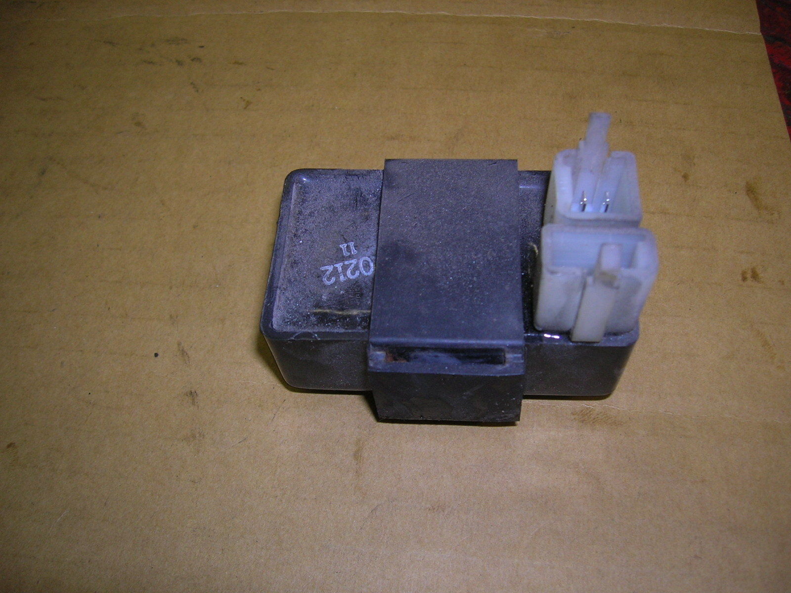

So, die Bilder des Anbieters sind da.
Das ist eine CDI für das 3040013 Modell. Meiner ist 3040012... da sehe ich schon eine mögliche Inkompatibilität.
Laut Schein und Internet ist die für den GD 125 S
Ich denke, dass die Einheit nicht geeignet ist, oder?
- IMG_1476350985_68777.jpg (231.71 KiB) 5217 mal betrachtet
- IMG_1476350880_27279.jpg (104.2 KiB) 5217 mal betrachtet

Passt nicht , ist auch ein komplett anderer Stecker .

- s-l1600.jpg (278.47 KiB) 5213 mal betrachtet

Das ist die alte AC-CDI und somit auch nicht nutzbar .
