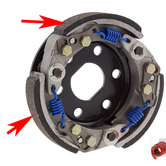

gibts da vielleicht Bilder zu. wo man das WD40 auftragen sollte? Gebe zu, dass mir das Vokabular nicht so geläufig ist.
Je nach Wetterlage rupft meine Kupplung auch teilweise recht ungehörig.
Danke schon mal...

- Heute früh habe ich im Morgennebel mal den "Vollgas bei gezogener Bremse" Tipp probiert... scheint zu funktonieren. Das Anfahren war ruckelfrei. Werde das im Auge halten. Habe mir Alles über die HIT Kupplung angelesen. Ist mir allerdings zu teuer im Augenblick. Vielleicht im Frühjahr.
________________________________
PS: Hier aufsprühen? Flächendckend, oder nur sparsam?

ja, mittig auf jeden der 3 Beläge, aber aber nur ganz wenig. Ein "Tropfen" (aus Kanüle vom Nähmaschien-Öl-Fläschchen) genügt vollkommen,
schliesslich soll die Kupplung nicht durchrutschen. Diesen Tropfen dann mit dem Finger verteilen.
