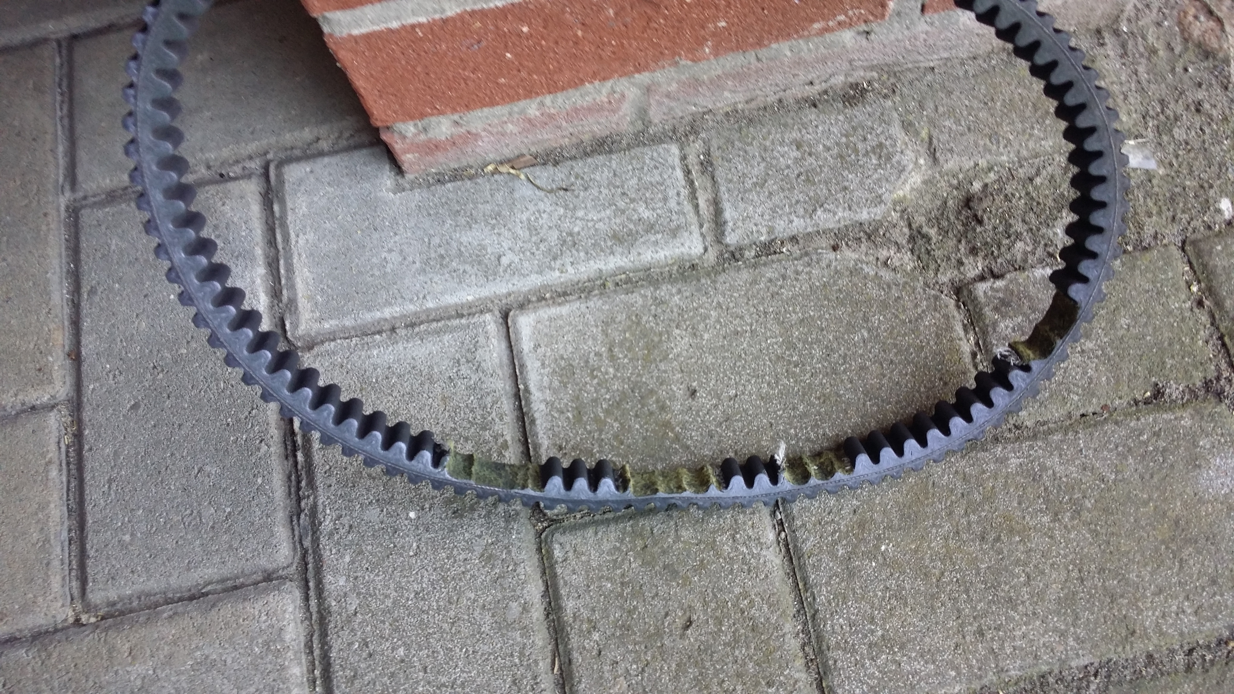

Genau vor 14 Tagen riss mir abends auf der Heimfahrt der Antriebsriemen. Hatte so etwas bisher noch nicht. 2 bis 3 x geruckelt, dann Drehzahl hoch und Vortrieb weg. Das ganze Gott sei Dank ca. 10 km vor der Haustür. Meine Frau angerufen, den Downie auf den Hänger verladen und 1 Std. später stand er dann zu Hause in der Garage.
Am nächsten Tag habe ich den Antrieb aufgemacht und es kamen mir 10 bis 15 einzelne Zähne und ein gerissener Zahnriemen entgegen, der an einigen Stellen nur noch von den Kevlar-Fäden zusammengehalten wurde. (Falls mal irgendwo einfach erklärt wird, wie ich hier Fotos einstellen kann, würde ich das tun). Alles ausgebaut, gesäubert, anderen Riemen drauf (Das war der vorige, den ich als Ersatz aufgehoben hatte) und weiter ging es. Der Riemen, der gerissen ist hatte gerade mal knapp 8000 km auf der Uhr.
Mein Fazit dazu:
Ich bin davon überzeugt, dass die angegebenen Wechselintervalle nur Anhaltspunkte sein können und der Riementausch nach der Belastung vorgenommen werden sollte. Dieser Riemen hatte 2 Alpentouren mit rund 40 Pässen hinter sich. Zudem hatte ich dabei die 13,5 er Pulleys drin, was auch nochmal eine ordentliche Belastung für den Antriebsstrang bedeutet. In dieser Zeit wurden ebenfalls fast 2 Hinterradreifen und 1 Vorderradreifen verschlissen (Metzeler Feelfree). War mir eigentlich klar, dass das auch am Antriebsriemen nicht spurlos vorüber geht.
Wer also ständig am Gasgriff dreht wird auch den Riemen (und die Reifen) öfters tauschen müssen, als derjenige, der alles etwas gemächlicher angehen lässt. Dann hält der Riemen womöglich auch 20.000 und mehr km.

Hallo Gemeinde,
gerade habe ich geschnallt, wie einfach man hier Fotos hochladen kann.
Deshalb, wie weiter oben versprochen, nachstehend ein Foto meines Original-Antriebsriemens, der sich nach ca. 8000 km verabschiedet hat.
Bei einer derart geringen KM-Leistung ist das zwar echt schei....., aber er wurde auch hart ran genommen.
Gruß Dieter
Gruß Dieter

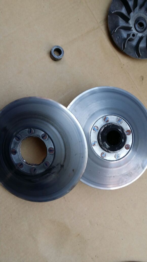

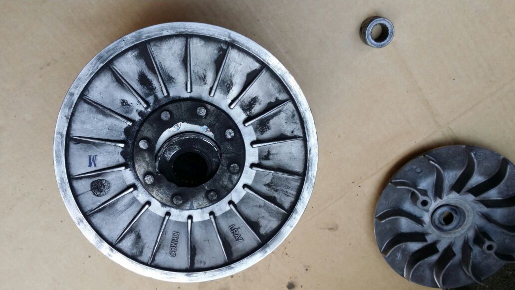

Welche Vario Rollen, bzw. wie viel Gramm verwendest du?
Vor allem solltest du zwingend die Kupplungsriemenscheiben auf Seiteschlag prüfen,eventuell befindet sich am Flansch der feststehenden Riemenscheibe ein Haarriss,so wie es bei mir damals der Fall war.
Nach einer bloßen Überbeanspruchung des Riemen sieht mir das nicht aus.
Ich suche zum besseren Verständnis mal die Fotos raus die ich seinerzeit gemacht habe.
Habe sie gefunden,wo man sieht was ich meine.
- eiche7
- Beiträge: 55
- Wohnort: Kassel - Calden
Re: Wechselintervall Antriebsriemen
Der Riemen ist von mir die meiste Zeit 13,5 er Pulleys gefahren worden. Dabei auch ca. 5000 km in den Alpen und unzählige Pässe hoch und runter gefahren. Dabei wurde mehr als 1 Hinterrad durch heftiges Beschleunigen und ein Vorderrad durch heftiges Bremsen verschlissen. Weiter hat sich dabei auch mein Lenkkopflager verabschiedet. Als ich zu Hause ankam, hatte es deutlich Rastungen. Das ständige Beschleunigen und Bremsen war schon eine Tortur für Reifen und Riemen, war mir aber vorher klar und ich wusste, dass ich ein paar Euronen investieren muss, wenn die Tour zu Ende ist. Hat aber auch unendlich viel Spaß und Freude gemacht.
Ich habe den Variokasten, die Kupplung und die Riemenscheiben danach gründlich ausgeblasen und mit Bremsenreiniger gesäubert. Habe keine Verformungen oder Risse feststellen können. Alles ganz normal.
Bin danach wieder auf 15,4 er Pulleys umgestiegen. Die Drehzahl wird damit um rd. 1000 U/Min gesenkt und der Druck ist leicht geringer.
Beim Reinigen der Stege zwischen Pulleys mit Stahlwolle und Benzin ist das Ganze wieder so gängig geworden, dass ich im Standgas die Gewichte leicht klappern höre. 500 U/Min mehr ist das aber weg.
Also bis jetzt alles gut.
Dieter
Dieter

Sollte der Riemen innerhalb kürzester Zeit erneut verschlissen sein,würde ich dir empfehlen die Kupplungsriemenscheiben insbesondere den Flansch der Welle nochmals genau in Augenschein zu nehmen.
Hier geht es wirklich um 2 bis max. 3 Zehntel Millimeter,besonders wenn sich der Riemen in der obersten Stellung befindet und der Hebelarm am größten ist.
Ein ernst zu nehmendes Indiz ist die zur Seite schlagende, am Flansch befestigte Riemenscheibe.
Überprüfen lässt sich das mit einem Holzklotz,oder Steine auf dem Boden stehend,so das mit einem Schraubendreher die äußere Kante angetastet werden kann. Dazu muss der Riemen allerdings abgenommen werden,sonst misst man nur Mist.
dann wünsche ich dir erstmal allzeit gute Fahrt!

Danke für den Tipp Hartmut.
Im Moment habe ich meinen "Ersatzriemen" drauf, der auch schon 11.000 km auf dem Buckel hat. Den werde ich in den nächsten 2 Wochen gegen einen neuen tauschen. Will mir den Malossi X-Belt mit 25,2 mm Breite drauf machen. Soll eine verstärkte Ausführung mit etwas besserer Haltbarkeit sein. Na ja, wir werden sehen. Hatte ihn schon einmal gekauft, allerdings hatte der Riemen nur 24 mm Breite. ??!! Deswegen wieder zurückgeschickt und nochmal neu woanders bestellt.
Wenn ich das alles dann nochmal auf habe, werde ich die Riemenscheibe wie empfohlen auf Seitenschlag prüfen. Eigentlich dürfte da nichts sein, ich werde es sehen...
Danke nochmals für den Tipp
Gruß Dieter
Gruß Dieter
