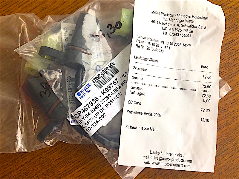

Beitrag von flylink »
CP Sensor.jpg (159.75 KiB) 3779 mal betrachtet
Die Myroad ist Dank des Spediteurs noch immer nicht da, dafür die Sensoren. Seht mal, das sind lt. WHB die Richtigen.
Sollte jemand aus dem Forum die wollen, dann entweder bei meinem Dealer bestellen oder ich mach das für Euch. Bei dem Preisunterschied spielt ja der Versand (ca. 10€) keine Rolle.
